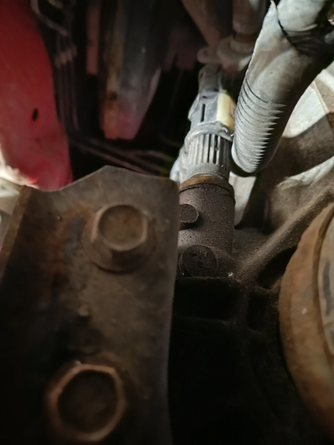

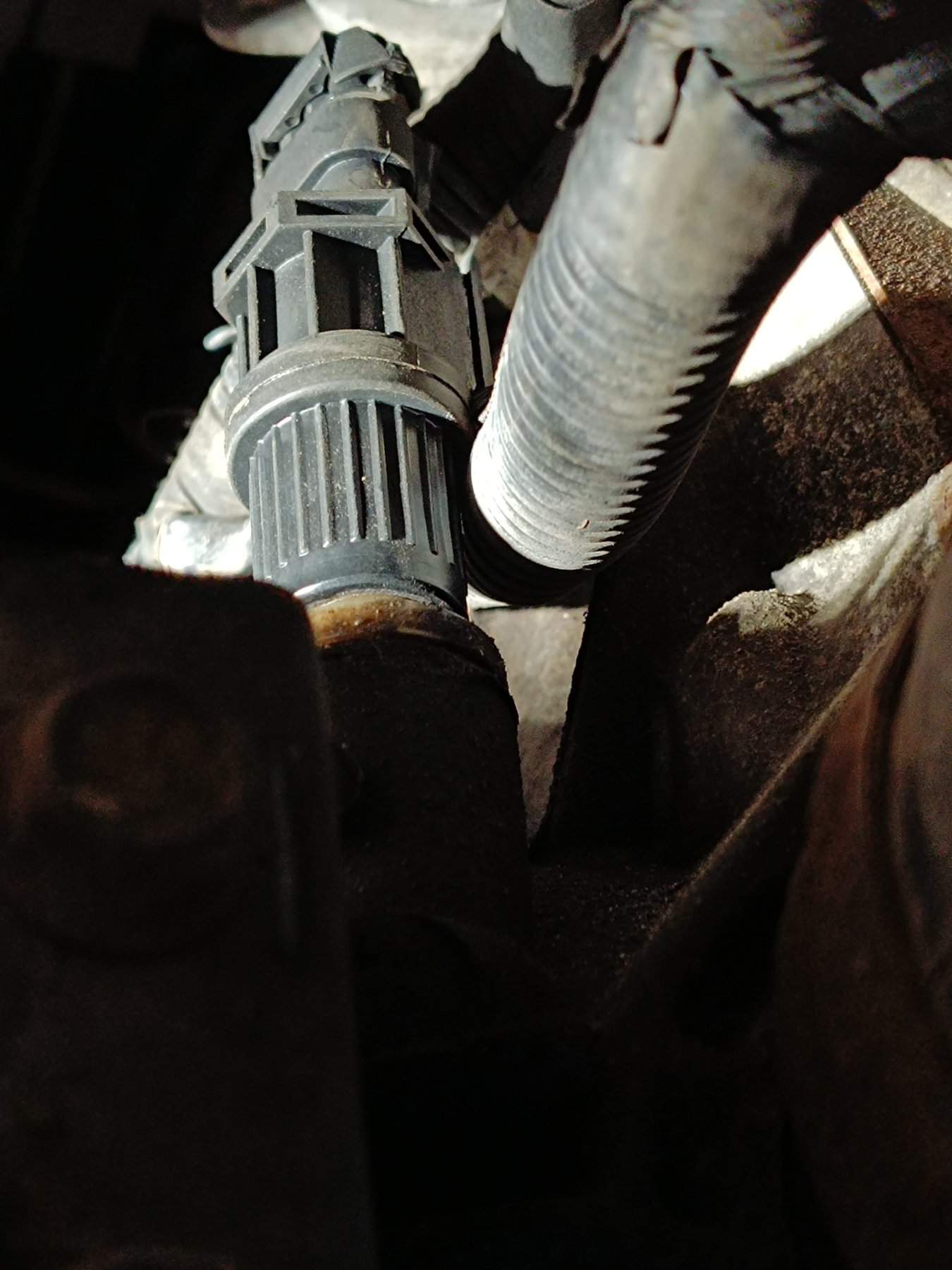

Dziękuję za informację. Podniosłem maskę samochodu ale nie udało mi się zlokalizować tego czujnika, najprawdopodobniej będę musiał wjechać na kanał i wtedy będzie łatwiej go odszukać.

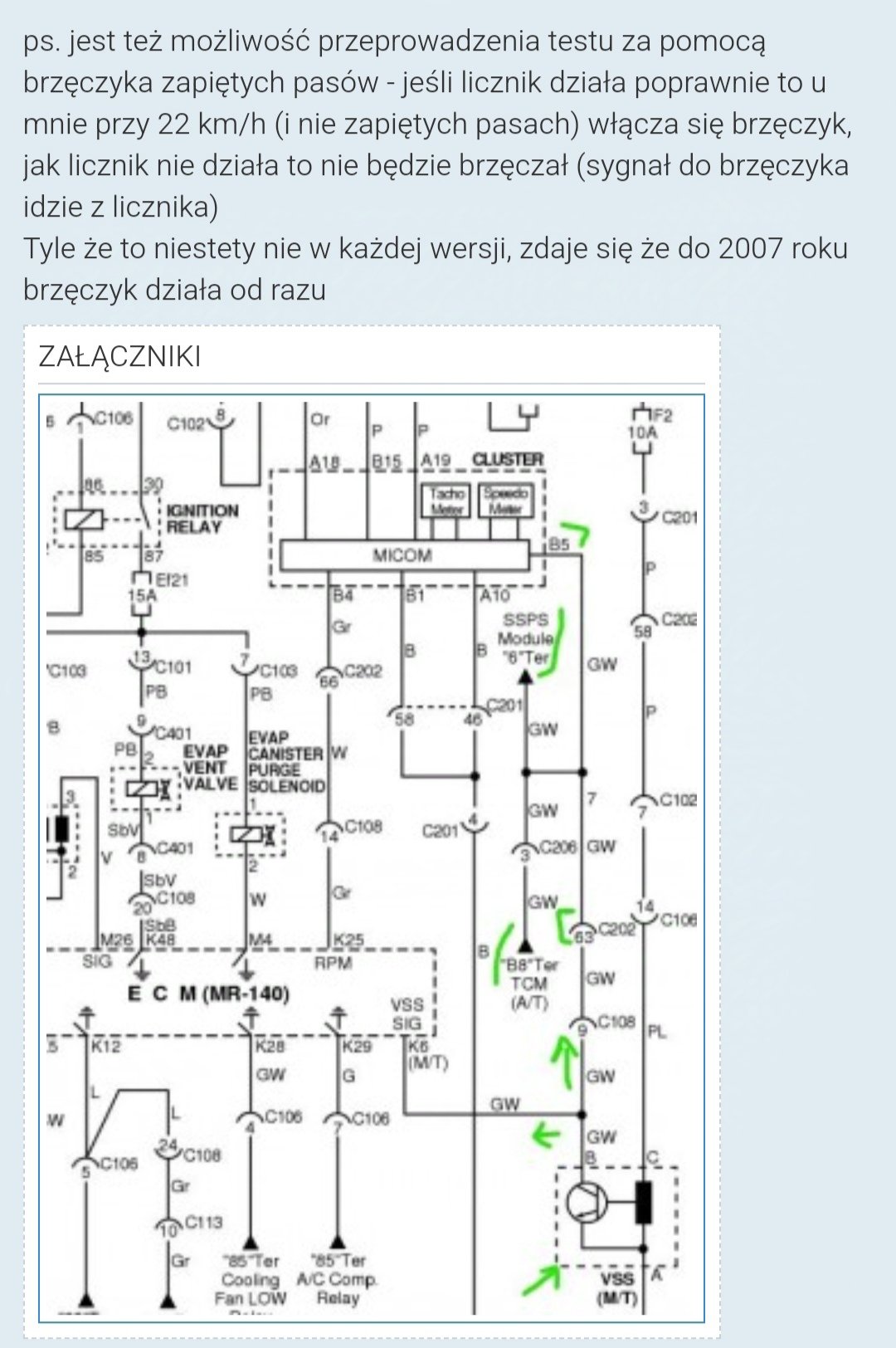

Re: Aveo T250 nie działa prędkościomierz
Ten test prawidłowego działania prędkościomierza znalazłem gdzieś w necie ale jak sobie to przemyślałem to stwierdzam że jest bezsensowny.. Bo skoro brzęczyk załącza się po osiągnięciu prędkości 22 km/h a u mnie wskazówka prędkościomierza stoi w miejscu to brzęczyk nie ma prawa się załączyć..Brak sygnału dźwiękowego w tym momencie potwierdza jedynie brak odczytu prędkości z jaką porusza się samochód a nie jak stwierdzono uszkodzenie prędkościomierza..
- Posty: 6870
W 1.2 czujnik podaje sygnał prędkości na wszystkie moduły
Jak ECM nie widzi prędkości to nic innego też nie będzie raczej jej widziało.

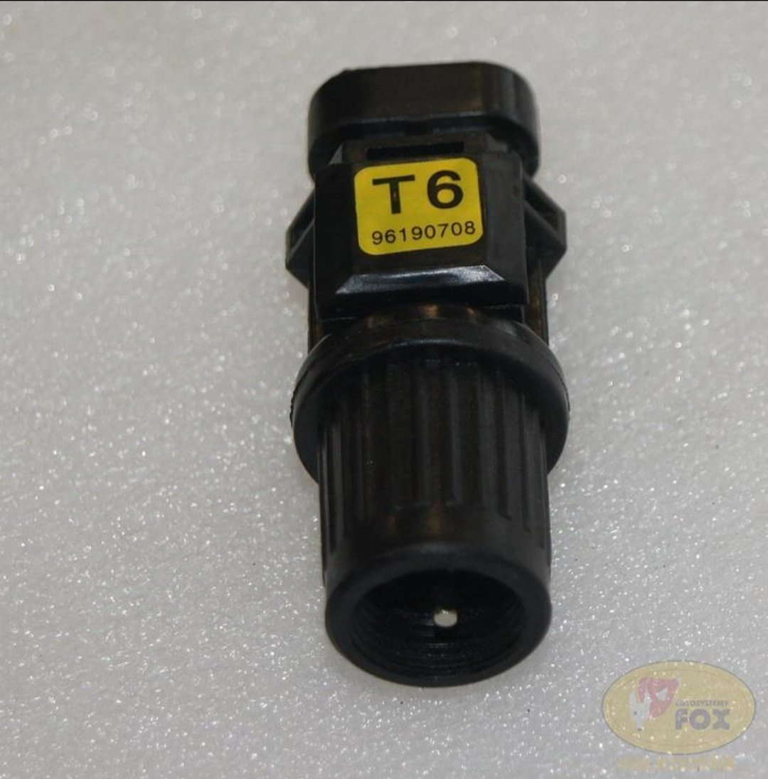

Czy ten napęd prędkościomierza nr katalogowy 90375764 też trzeba wymienić? Czy wystarczy wymienić sam czujnik prędkościomierza nr kat 96190708? Pytam bo cały czas rozmawiamy o wymianie czujnika prędkościomierza a ze schematu wynika że jest jeszcze druga część o innym numerze katalogowym czyli ten napęd prędkościomierza zakończony tym 13 zębowym ślimakiem.
To się wymienia w komplecie czy wystarczy sam czujnik wymienić?
- Posty: 24969
Nie zaszkodzi wymienić obie części.
Jedna mechanicznie przenosi obroty z mechanizmu, druga zamienia w impuls elektryczny.
Uważaj na zamienniki, bo czasem maja inne przełożenie i licznik błędnie pokazuje dana prędkość.

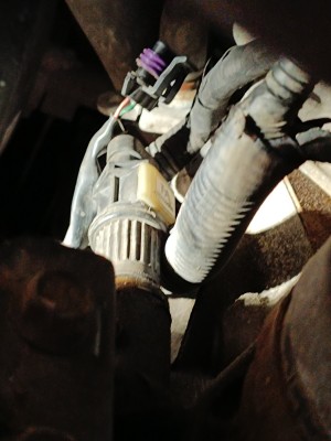

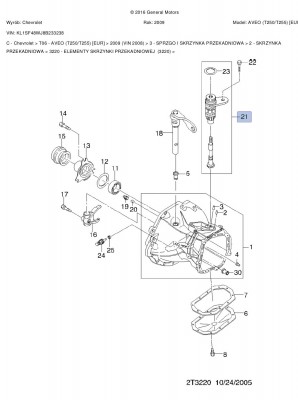

Dzięki za info. Jeszcze jedno pytanko. Ze schematu wynika że ten napęd prędkościomierza dosyć głęboko już wchodzi w skrzynie biegów- jak go wyciągnę to będzie jakiś mocniejszy wyciek oleju ze skrzyni? Wymieniałeś go kiedyś? Orientujesz się jak to wygląda?
- Posty: 6870
Impulsator jest u góry skrzyni więc po wyciągnięciu nie wyleci olej.

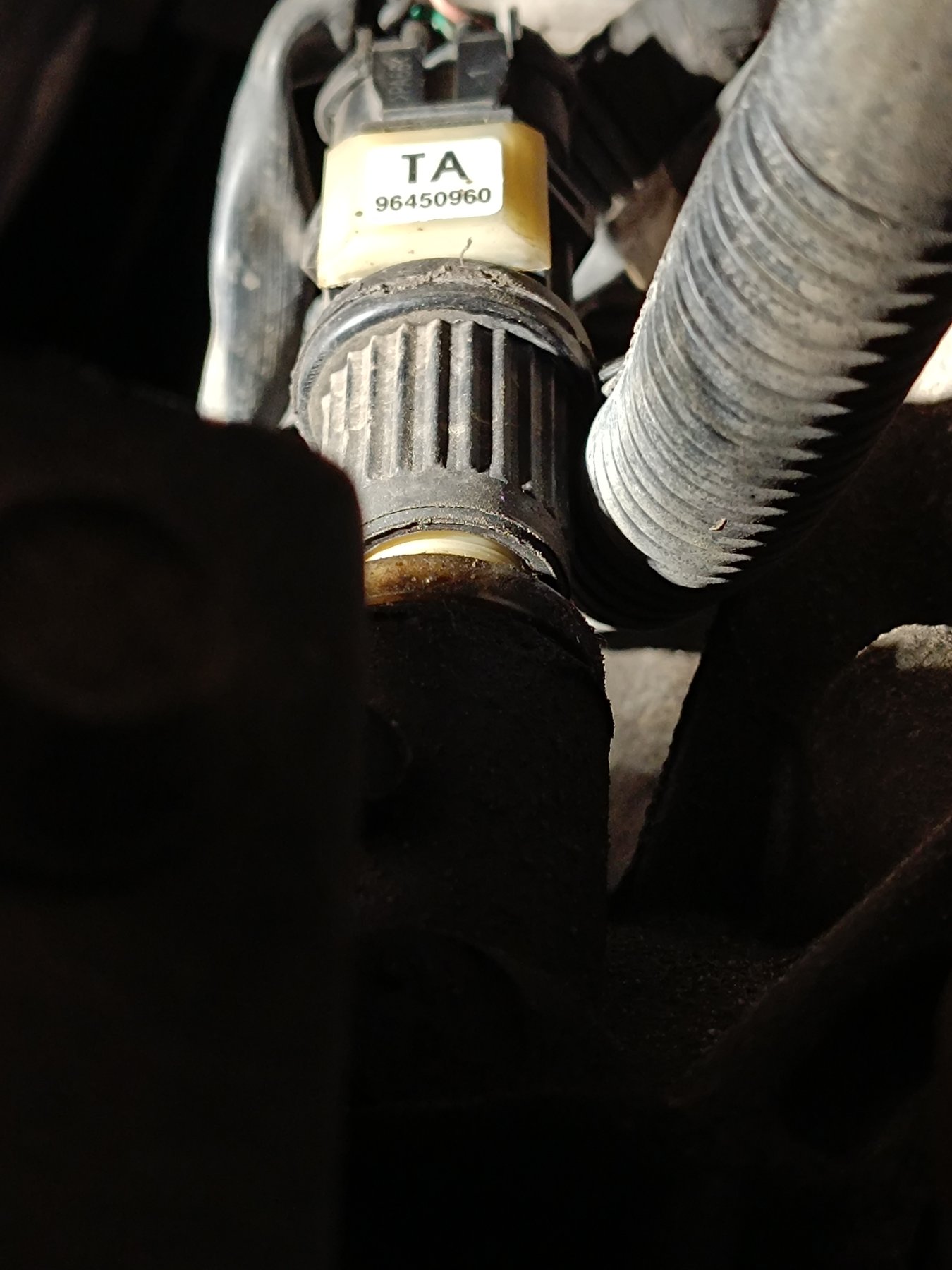

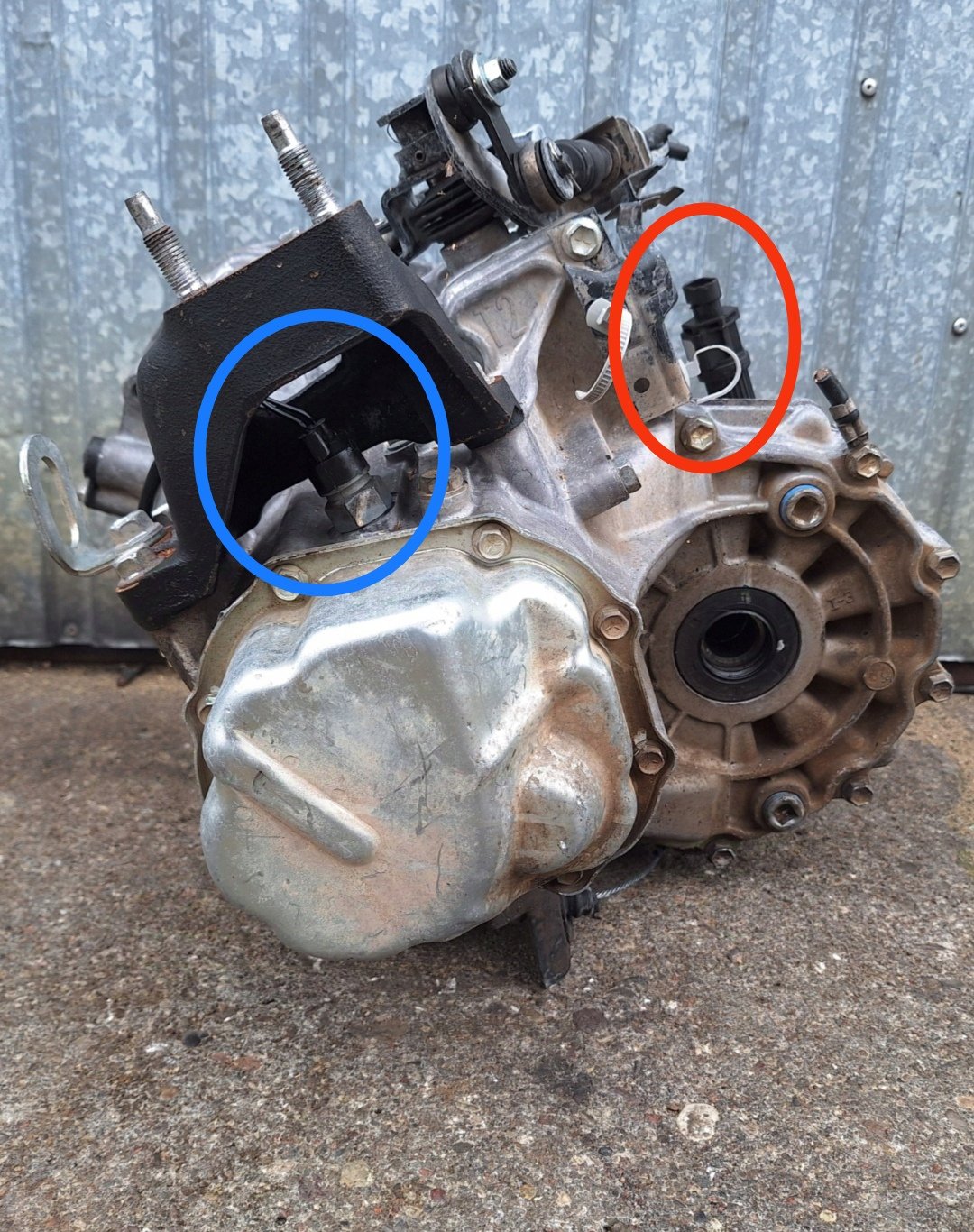

Panowie tak z czystej ciekawości w czerwonym kółeczku jest ten nasz impulsator a co jest w niebieskim?
- Posty: 6870
Czujnik wstecznego.

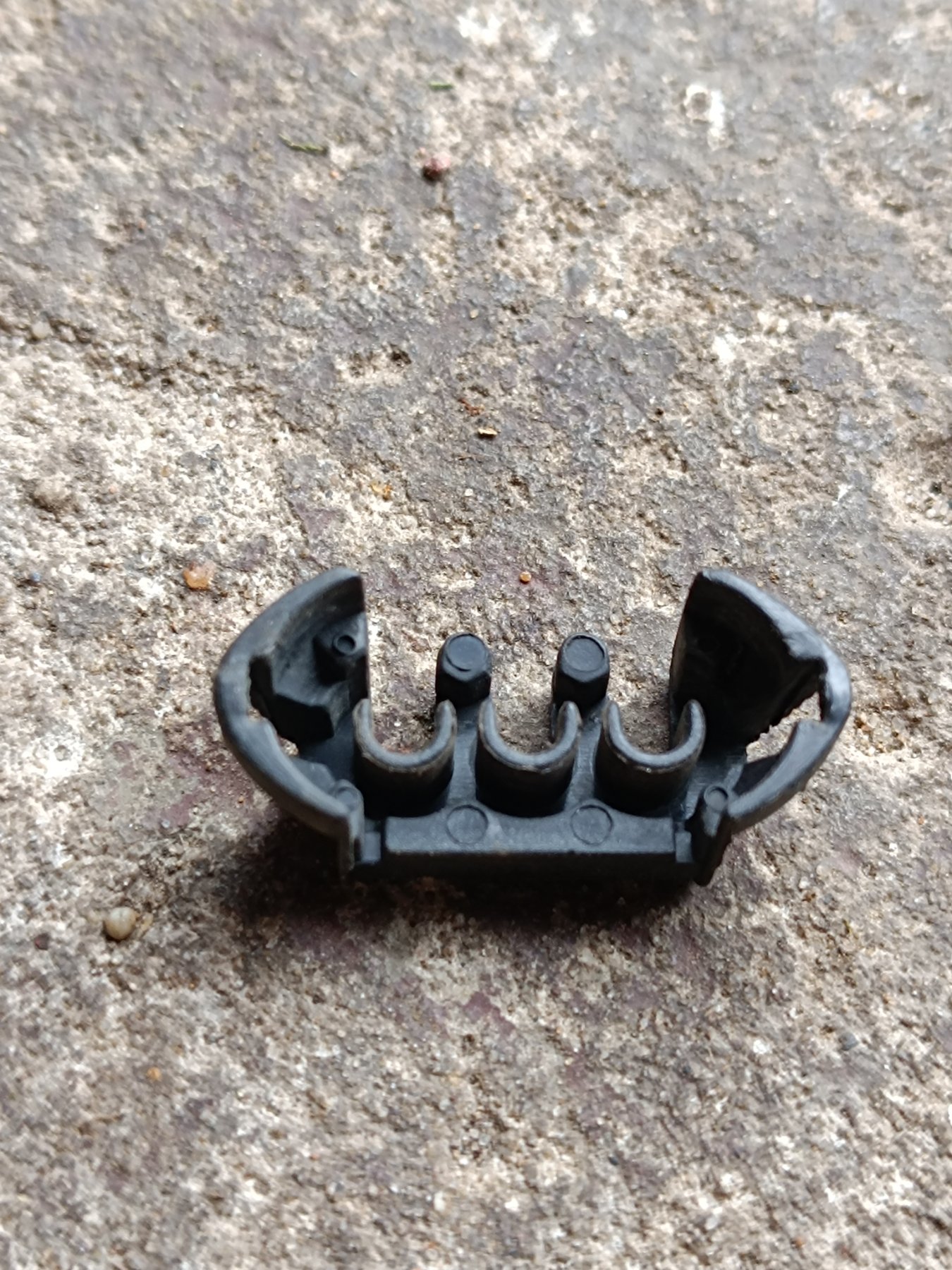

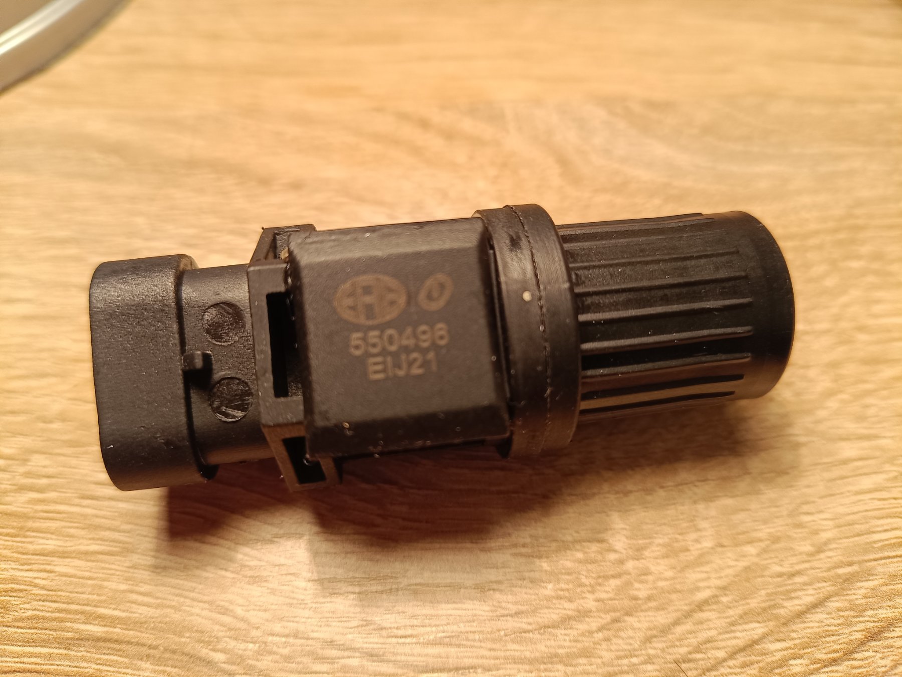

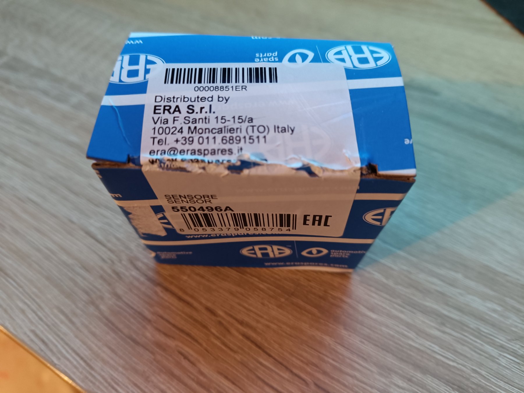

Kupiłem impulsator włoskiej firmy ERA- dosyć atrakcyjna cena 20 złotych. Niestety wymiana samego impulsatora nie przyniosła pozytywnego efektu. Czy jest sens zamawiać napęd impulsatora? W tym napędzie może się uszkodzić chyba jedynie ten plastikowy ślimak z 13 zębami? Czy to się często zdarza? Czy może jest to tak rzadka przypadłość że nie ma sensu się w to bawić i trzeba od razu załozyć najgorsze czyli uszkodzenie kółka zębatego przy mechanizmie różnicowym?
Dodano po 1 godzinie 14 minutach 25 sekundach:
Jeszcze jedno pytanie- co muszę zrobić aby sprawdzić czy impulsator działa poprawnie i nabija kilometry na licznik? Naciskać ten metalowy boleć? Aby sprawdzić czy napęd impulsatora działa wykrecić cały mechanizm i obracać tym 13 zębowym ślimakiem? Kluczyk ma być przekręcony? Silnik musi pracować czy wystarczy samo przekręcenie kluczyka?

Witam. Wyjechałem z garażu i wydawało mi się że licznik nie działa ale teraz pojechałem do sklepu i jednak wymiana impulsatora przyniosła efekt..Problem jednak w tym, że mam zaniżony odczyt prędkości. Czy to wina impulsatora który założylem? Wydawało mi się że impulsator włoskiej firmy ERA będzie ok- który w takim razie mam zamontować by mieć normalny odczyt prędkości?
