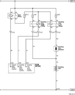

Jaką temperaturą powinien trzymać silnik 1.4 F14D4 bo mój po wymianie termostatu trzyma temperaturę w zakresie 98-108 stopni w ciągu 2 tygodni wyparowało z układu około 2 litry płynu więc na moje chyba coś jest nie tak.

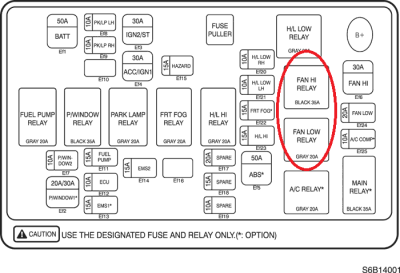

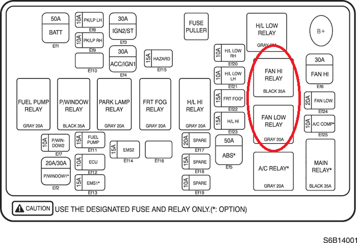

Proszę o sugestię jak sprawdzić układ wentylatora chłodnicy i czy da się go jakoś zasterować aby sprawdzić jego poprawne funkcjonowanie.
Re: Chevrolet Aveo Hatchback T255 rocznik 2010
Post autor: bubu1769 » 28 kwie 2025, o 22:05
Temperatura jest prawidłowa.
Sprawdź korek od zbiornika płynu, jak nie będzie trzymał prawidłowego ciśnienia to płyn będzie wyparowywać.
Wentylator można sprawdzić wkładając zwore zamiast przekaźników.

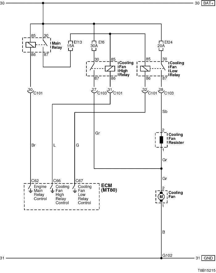

Wentylator jest sterowany przez przekaźniki w skrzynce pod maską a pierwszy bieg idzie przez rezystor na podłużnicy pod akumulatorem, który lubi pękać.

Ok a cza zarówno niskie jak i wysokie obroty wentylatora można sprawdzić poprzez wyjęcie przekaźników i zwarcie głównego obwodu prądowego styk 30 z 87
Post autor: bubu1769 » 29 kwie 2025, o 17:13
Tak.
W zależności który z zaznaczonych przekaźników się zewrze taki powinien załączyć się bieg wentylatora.

Ok a co podaje sygnał sterujący na cewkę przekaźnika zarówno niskich jak i wysokich obrotów każdy ma swój czujnik temperatury czy sygnał idzie z ECU silnika i czy sterowanie cewkami zabezpieczają jakieś bezpieczniki.
Post autor: bubu1769 » 29 kwie 2025, o 18:09
Obydwa przekaźniki sterowane są z ECM który podaje sygnał masy.
Plusy cewek są zabezpieczone wspólnym bezpiecznikiem Ef13 15A na który napięcie jest podawane z przekaźnika głównego.
Zasilanie pierwszego biegu jest zabezpieczone bezpiecznikiem Ef24 20A a drugiego biegu Ef6 30A.

Po wyjęciu przekaźników i zwarciu głównego obwodu prądowego wentylator pracuje zarówno na niższych jak i wyższych obrotach co rozumiem oznacza że rezystor na podłużnicy pod akum,mulatorem jest sprawny i teraz pytanie gdzie jest problem że wentylator nie załącza się bez klimatyzacji tylko zaczyna gotować mi płyn w samochodzie.
