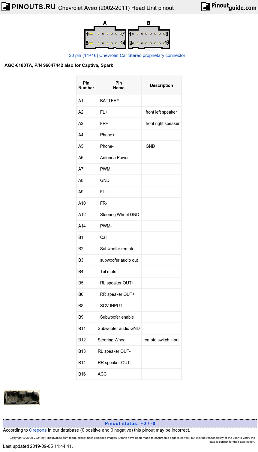

W domu leży mi niepotrzebny subwoofer który akurat zmieści mi się do bagażnika tylko został etap podłączenia pod radio. Wiem że radio nie ma dedykowanego wyjścia cinch ale znalazłem opis gniazda w radiu i wiem że w gnieździe radia są wszystkie mi potrzebne piny tylko nie wiem czy w wtyczce są już kable czy musze je dodać do niej. Niestety nie mam możliwości wyciągnięcia radia bo auto stoi aktualnie w warsztacie.

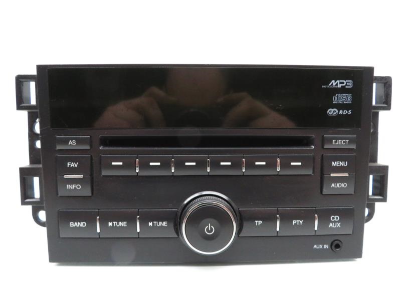

Jakie masz dokładnie radio?
Z tym z USB na froncie wyjście na subwoofer nie jest do niczego w środku podłączone.

Post autor: Jacula » 8 gru 2021, o 16:21
takie jak na zdjęciu
Re: Podłączenie Subwoofera do aveo t250
Post autor: bubu1769 » 8 gru 2021, o 16:25
Tego nie miałem okazji rozkręcać.
Nie wiem jak wygląda płyta od niego i czy szło by zrobić taki manewr jak u mnie.

Czy kabel remote mogę podpiąć pod + po stancyjce?
Post autor: bubu1769 » 17 gru 2021, o 07:19
Możesz ale.w sumie wzmacniacz będzie aktywny cały czas jak będzie stacyjka zalaczona ja podłączyłem chyba pod A6 Power Antena w radiu.
