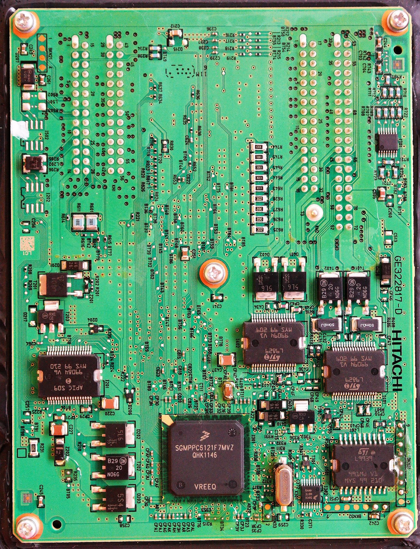

Ciekawe że tropikalizacja obejmuje tylko pewne fragmenty, widzę że tylko obszar wystających przewlekanych dwurzędowych pinów.

Białawe zacieki widać i z lewej o na dole...
Ścieżki na dole wyglądają jakby nadgryzione a ta długa pozioma nad złotym kodem wygląda jakby była naprawiana. Może już wcześniej ktoś zaglądał?...

Raczej nie - tdon kupił samochód z salonu...

Po przeczytaniu Waszych uwag postanowiłem jeszcze raz przyjrzeć się płytce i zrobić lepsze zdjęcie, unikając wszelkich odblasków.
Ponadto zmieniłem orientację i teraz zdjęcie przedstawia sterownik w takim położeniu, w jakim jest zamontowany w aucie: Sam nie wiem co o tym myśleć ....
Tymczasem testy przebiegają pomyślnie. Auto pięć dni jeździ bez zająknięcia

Nie widzę nic niepokojącego.

Powoli mogę nabierać przekonania, że winnym całego zamieszania była postępująca degradacja sterownika silnika, prawdopodobnie w wyniku lekkiego rozszczelnienia.
