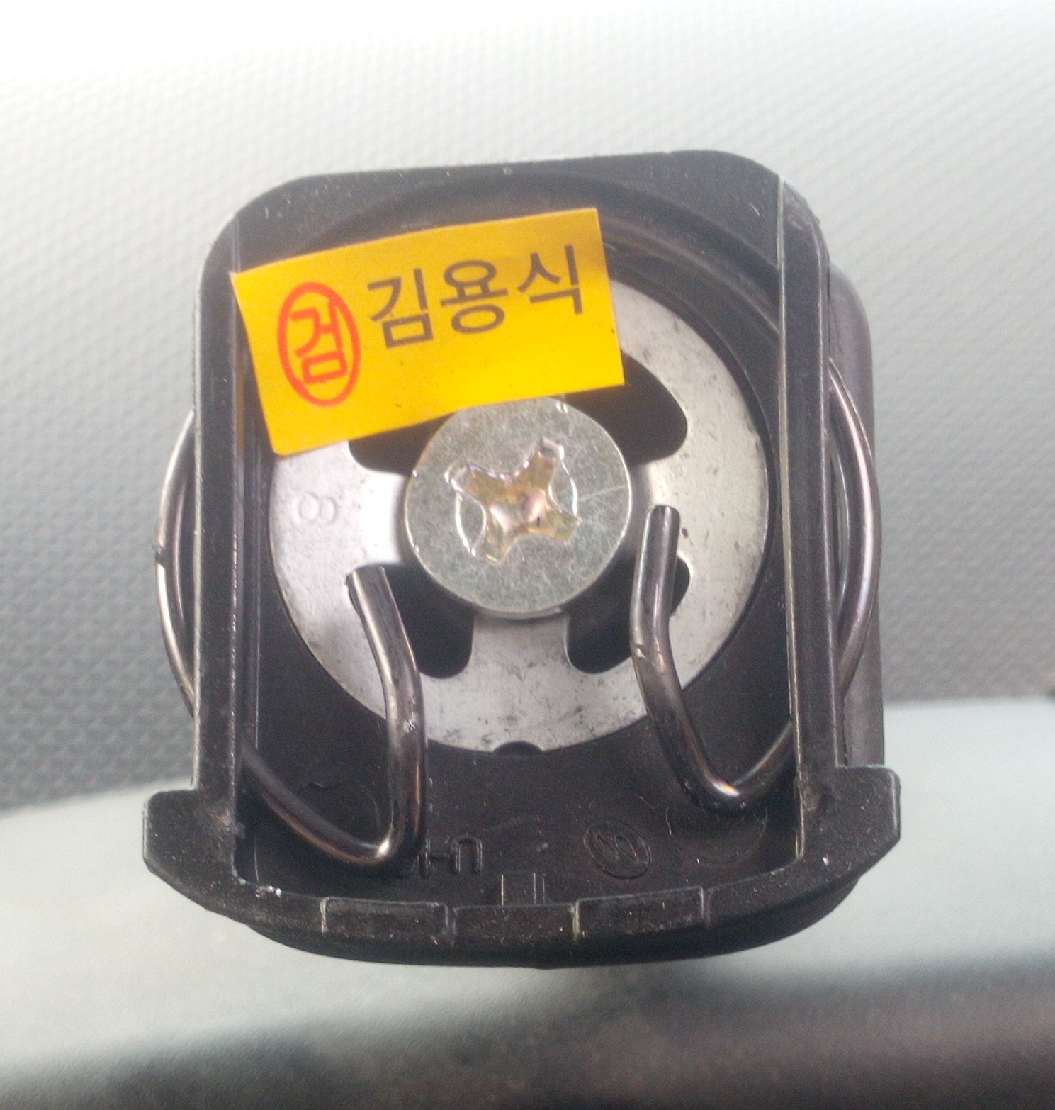

A kojarzysz może czy do T250/T255 będzie pasowało?
Re: Lusterko fotochromatyczne z Cruza do T300
Post autor: etac » 24 kwie 2021, o 09:13
trzeba zobaczyć jaki tam jest uchwyt na szybie.
Post autor: bubu1769 » 24 kwie 2021, o 09:23
Takie coś.
Tak jak patrzę po zdjęciach to tak średnio pasuję 😑
Chyba żeby przekładać cały pałąk, ale to chyba zbyt dużo rzeźby.

Po zdjęciach wygląda że w Cryuzie i T300 mocowania są odwrotnie aniżeli w T250/T255.

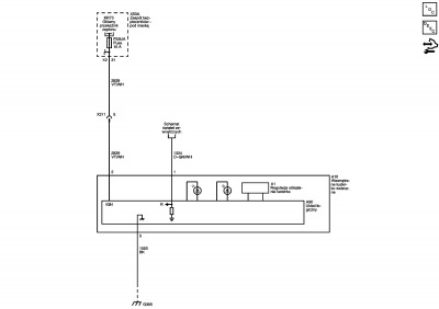

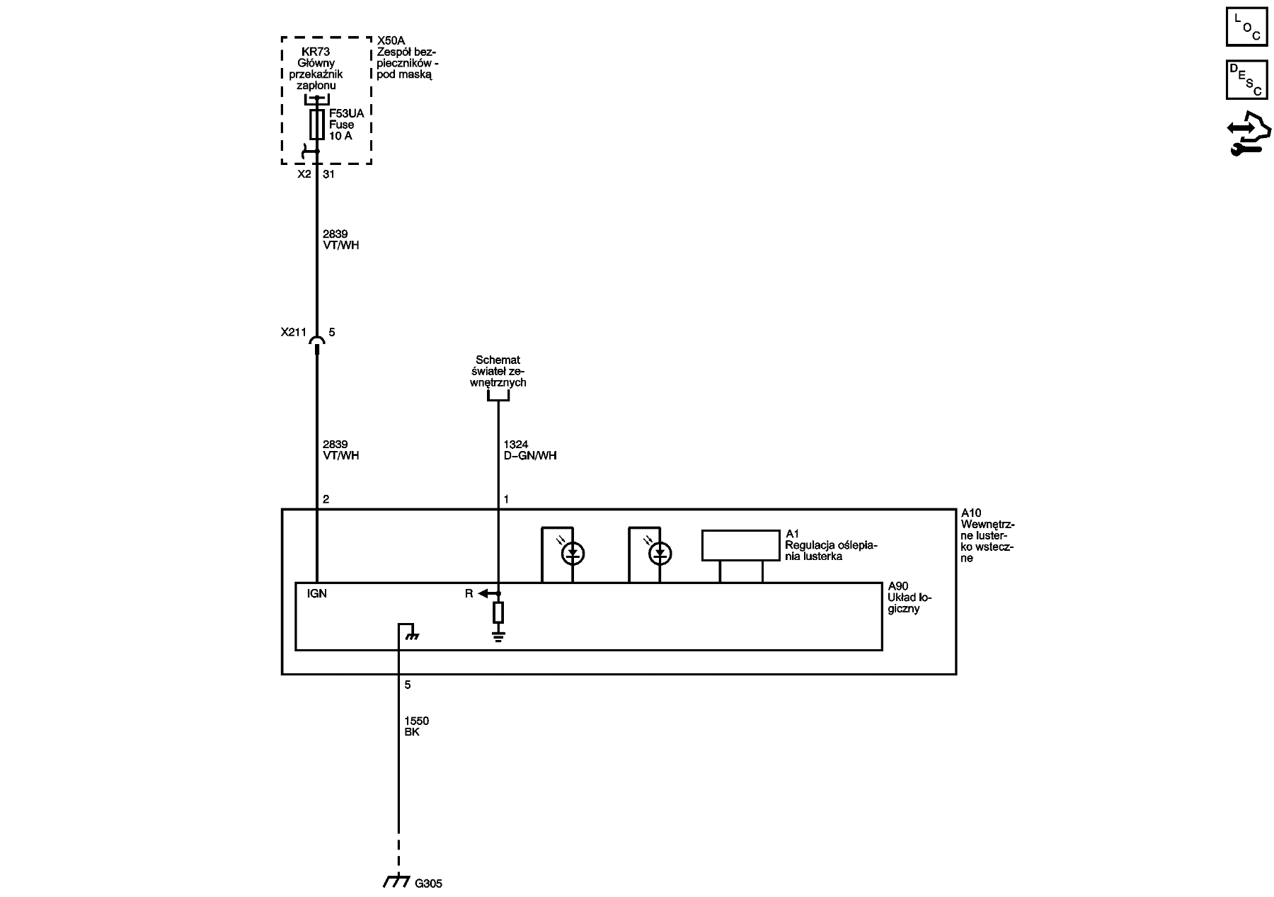

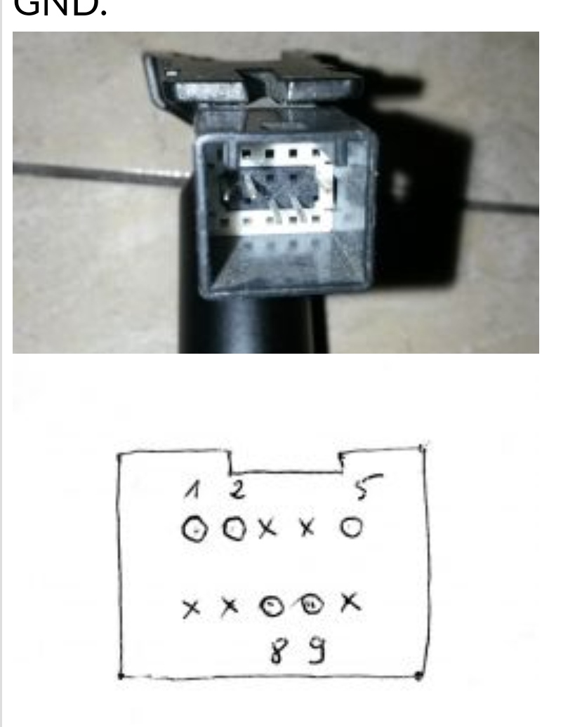

Czy rozpiska pinów która znalazłem na elektrodzie jest poprawna?
"Znalazłem podpowiedź na forum Chevroleta:
- pin 1 podłączyć do światła cofania
- pin 2 podłączyć do +12V
- pin 5 podłączyć do masy
Ja nie chciałem prowadzić przewodu od świateł cofania, podłączyłem więc tylko pin 2 i pin 5 i lusterko działa."
