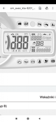

Mam pytanie i być może problem. Dzisiaj na trasie podczas przyspieszania i przekroczenia 130km/h usłyszałem dźwięk (pisk) i wyskoczyła na chwilę kontrolka auta, z kluczem w środku. Nie miałem wcześniej takiej sytuacji i czy ktoś może miał podobnie, i powie mi, czy mam powód do zmartwień?
Pacjent Chevrolet Aveo T300, 1.6.
Nie mogę dodać zdjęcia ze zbliżenia.

Re: Tajemnicza kontrolka.
Autoalarm w aucie masz?
To nie jest kontrolka alarmu tylko kontrolka awarii któregoś z systemów elektronicznych pojazdu, oprócz silnika. Mogło być coś chwilowego. Odpowiednim interfejsem serwisowym da się odczytać kod zachowanego błędu. Na razie nie przejmowałbym się i obserwował sytuację, może to tylko wpływ wilgoci/mrozu.

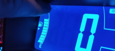

To właśnie jest coś chwilowego, bo to zaświeca się na chwilę i gaśnie. Jak się przybliży zdjęcie, to widać tą kontrolkę i jaki to klucz.. No to kolego znajdź mi tą kontrolkę, jak jesteś taki mądry. Myślisz, że nie próbowałem jej znaleźć?
Dodam, że kontrolką wyświetla się na zegarze nad prędkością, a nie jak są inne kontroli dookoła zegarów.

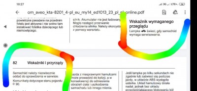

W instrukcji twojego auta na pewno jest , bo w instrukcjach są wszystkie kontrolki jakie występują na zegarach. Odsyłam tam

Nie mam Aveo ale umiem znaleźć w instrukcji
(przez Google bo nie mam bana
To klucz francuski, czyli to te rzeczy o których pisał Wojtek , więc nie alarm i nie baterie w pilocie
Ale odsyłają też w instrukcji do kodów błędów :
To weź i to zrób skoro prosimy. I napisz jeśli znajdziesz jakiś błąd, a jak nie znajdziesz to zresetuj komputer owego pojazdu (poprzez odłączenie akumulatora) i raczej powinno wystarczyć
Powodzenia i szerokiej drogi

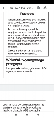

Nie ma żadnych błędów. To jest chwilowa akcja i tylko po przekroczeniu 130km/h. To wygląda tak, jakbym miał ustawiony limit prędkości. Wczoraj 2 razy podczas intensywnego przyspieszania przekroczyłem tą prędkość i 2 razy "piknęło".
Jest w instrukcji takie zdanie: "Jazda ze świecąca się lub migająca lampką kontrolną może spowodować uszkodzenie układu oczyszczania spalin oraz wpływać na wielkość zużycia paliwa..."
W moim aucie nie mam katalizatora, więc jest to może jakaś informacja z nim związana, że układ nie działa zbyt dobrze.
Niuniek kochany 🥰 to co cytujesz to już inna strona i dotyczy czego innego
. Tak screen zrobiłam jak przeglądałam Twoją instrukcję i aby ta Twoja kontrolka była centralnie. Nie lataj po bokach.
Zresetuj komputer i nie stresuj się. Zobacz jaka wredna pogoda , wilgoć już może powodować że jakieś wskaźniki mają dzikie wskazania i zwracają tę informację do pamięci a że wyjścia informacji zwrotnej są ograniczone właśnie ilością kontrolek to tak może się dziać . No stress...

Na temat tej kontrolki jest niewiele, odsyłają tylko do informacji o błędach na stronie 90 instrukcji. Jednak tę instrukcję powinieneś przeczytać chyba sam . Masz tu z oddalenia poniżej. To co cytowałeś przed chwilą dotyczy już innego układu. Zajrzyj w instrukcji na stronę 81 a potem 90 Dodano po 25 minutach 16 sekundach:
Jak nie masz instrukcji, chociaż nie wiem jak to możliwe jej nie mieć , to mamy je umieszczone tu na stronie, ale też za pośrednictwem "szukaczki Google" można szybko ją znaleźć :
