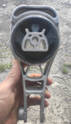

czy ktoś może poratować info gdzie można kupić najlepiej nową poduszkę silnika przód tzw. lizak
szukam już od miesiąca i w okolicznych sklepach na Śląsku niestety nic nie znalazłem

Cześć. Niestety i u mnie jest potrzebna nowa poducha po wizycie u mechanika. Taka jak na zdjęciu wyżej.
Czy ktoś wie czy podejdzie poducha z Opla Corsa D z tym samym silnikiem czyli 12XER? Na zdjęciu wyglądają bardzo podobnie, a do Aveo oczywiście wszędzie brak.

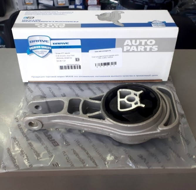

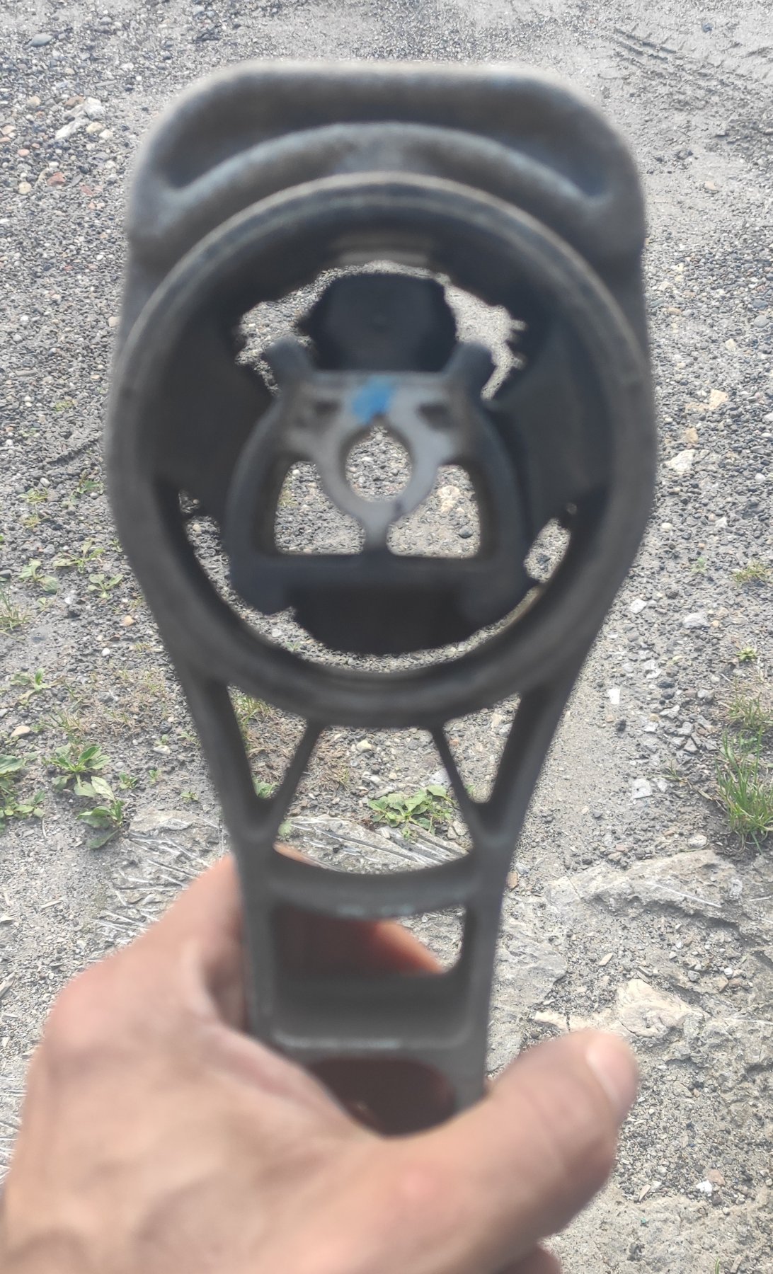

Poducha przyszła. Od razu wymieniłem i potwierdzam, że pasuje z Opla Mokka D14NET, jest identyczna. Wymiana bajecznie prosta, życzyłbym sobie, żeby wszystkie naprawy tak wyglądały
Wielkie dzięki za pomoc.
Na zdjęciu poducha po 98kkm i 9 latach, coś szybko padła. I nowa dla porównania.
