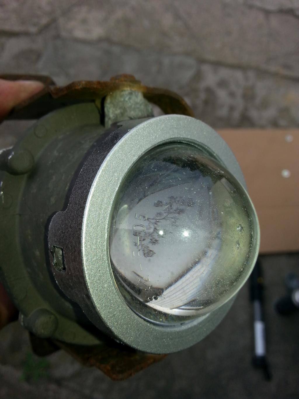

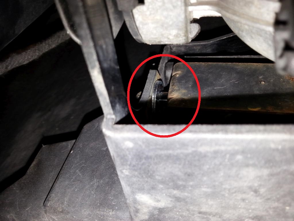

Ściągamy czarny plastik w celu pomalowania sprayem na srebrno, można to oddać ewentualnie do chromowania. Podczas ściągania plastiku trzeba uważać na szklaną soczewkę żeby nie upadła i nie potłukła się. Po pomalowaniu plastikowego elementu składamy montujemy halogen do auta, ale musimy między uchwyt wychodzący ze zderzaka, a element montażowy halogenu nałożyć podkładkę grubości około 1cm, ma to za zadanie wysunąć halogen bardziej do przodu żeby nie powstała dziura między kratką zderzaka, a halogenem. Zaznaczyłem to czerwonym kółkiem na zdjęciu. Użyłem nakrętki, jej grubość pasowała idealnie.

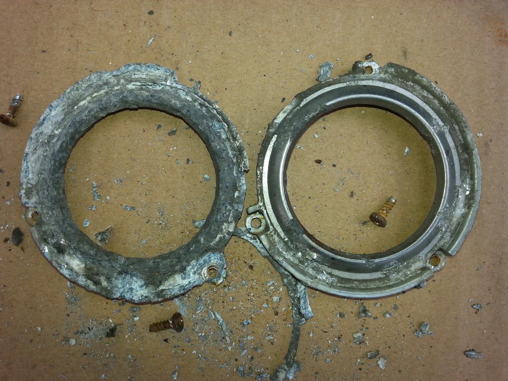

- Tak wyglądały moje chromowane ramki po zdemontowaniu - ciekawe z czego oni to zrobili...
- 1.jpg (154.79 KiB) Przejrzano 7087 razy
- Tutaj widać pomalowany już na srebrno czarny plastik trzymający soczewkę.
- 2.jpg (126.49 KiB) Przejrzano 7087 razy
- Zaznaczone miejsce, gdzie trzeba dać podkładkę żeby cały halogen przesunął się do przodu i lepiej wkomponował w czarną kratkę.
- 4.jpg (151.13 KiB) Przejrzano 7087 razy

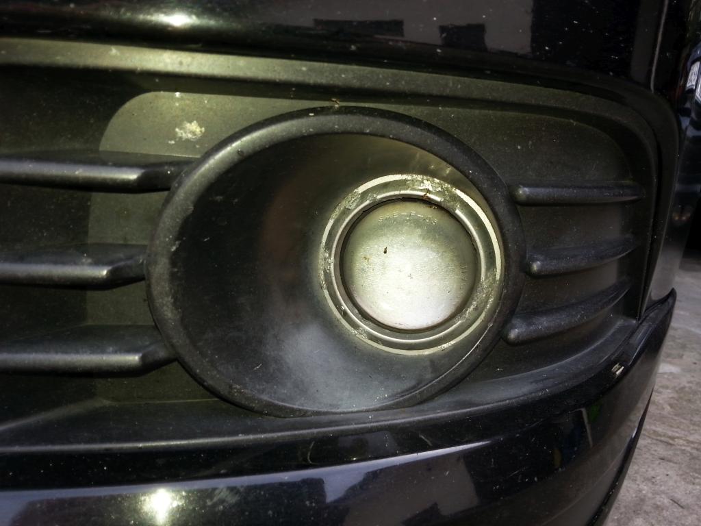

- Widok przed modyfikacją (z tej lepszej strony gdzie chrom był jeszcze w miarę dobry)
- 5.jpg (92.99 KiB) Przejrzano 7087 razy

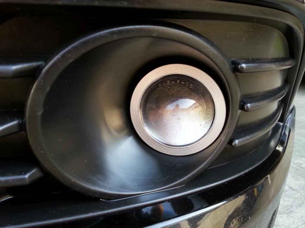

- Widok po modyfikacji, patrząc na auto z daleka bardzo ładnie widać te obwódki ponieważ są teraz większe.
- 6.jpg (87.29 KiB) Przejrzano 7087 razy
