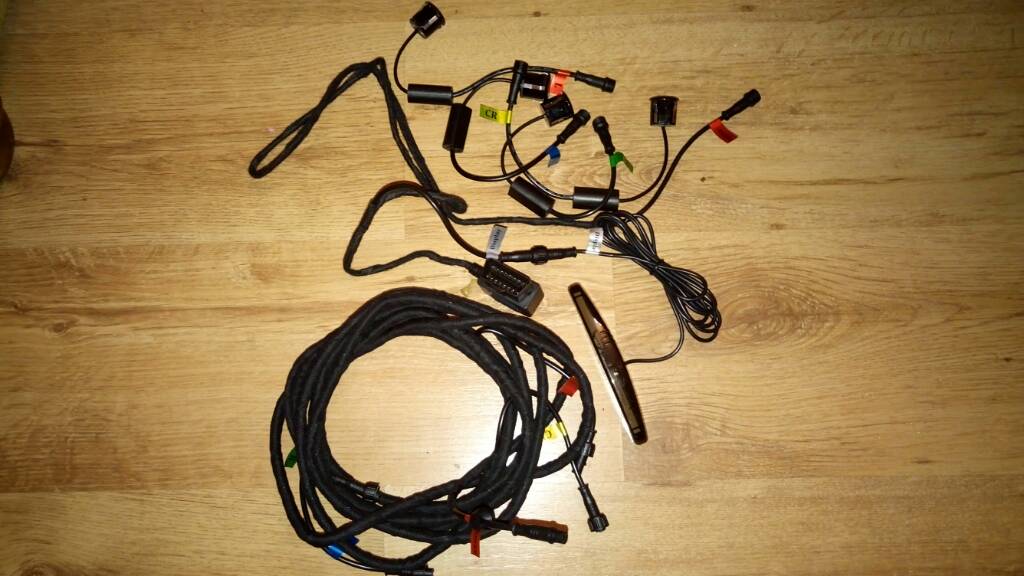

Dzisiaj zakupiłem czujniki parkowania na przód do mojego Olka. Jeszcze nie zamontowane, ale pierwsze próby wyszły pomyślnie. Kiedy prędkość wzrasta powyżej 20km/h czujniki przestają działać. Oto one

Post autor: etac » 12 lut 2018, o 19:50
a skąd masz takie?
Re: Czujniki parkowania na przód ODB II
Post autor: Bunioopl » 12 lut 2018, o 19:52
A z allegro!!

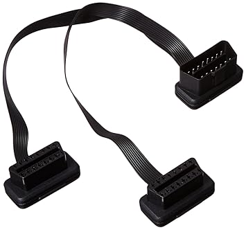

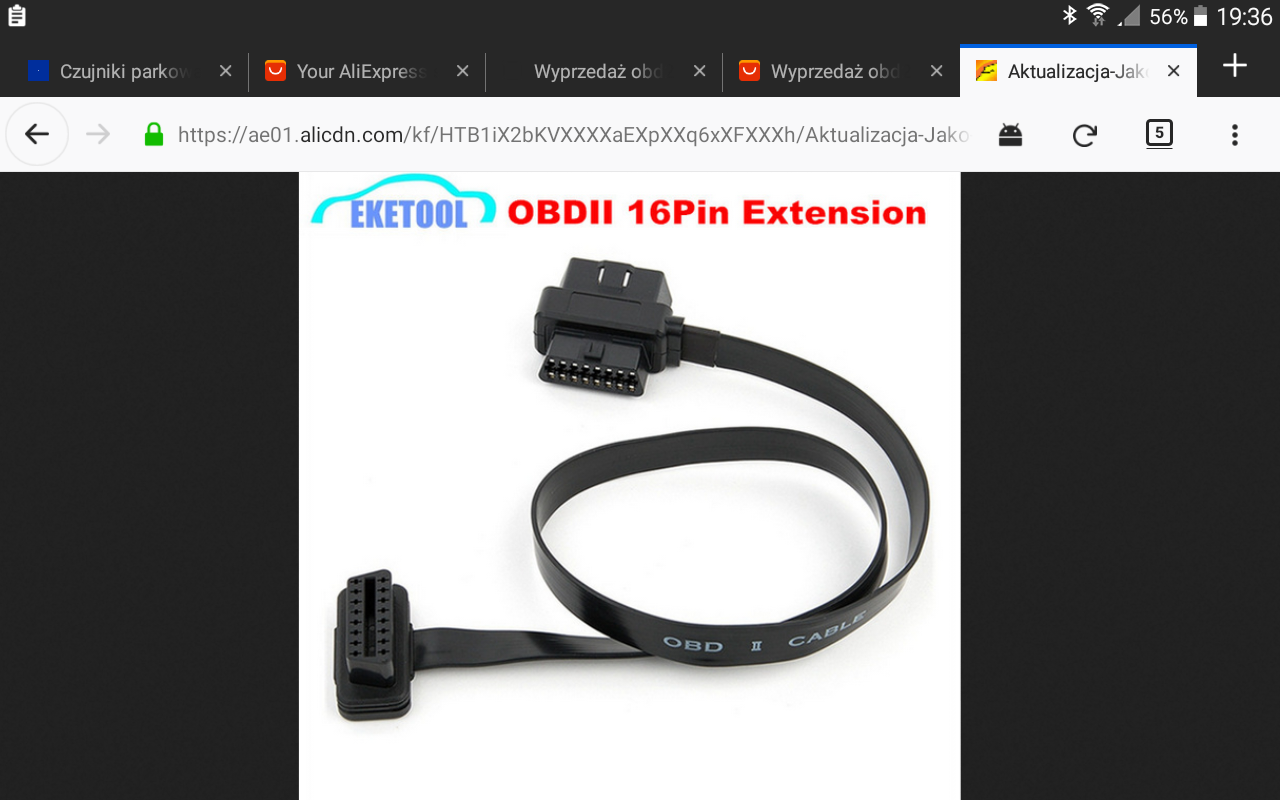

Zastanawiam się jak najlepiej rozwiązać problem odnośnie drugiego gniazda OBD2?
Ponieważ pierwszy zostanie zajęty do tego podłączenia
Post autor: etac » 13 lut 2018, o 09:40
Post autor: Bunioopl » 13 lut 2018, o 09:44
Miałem właśnie wstawić to co etac.
Będę testował.
Post autor: Robbo » 13 lut 2018, o 19:42
Post autor: etac » 13 lut 2018, o 19:48
Jak coś podepniesz do niego to będzie chamsko odstawać.
Post autor: Bunioopl » 13 lut 2018, o 21:00
Gniazdo w autku jest wyciągane. Można je schować.

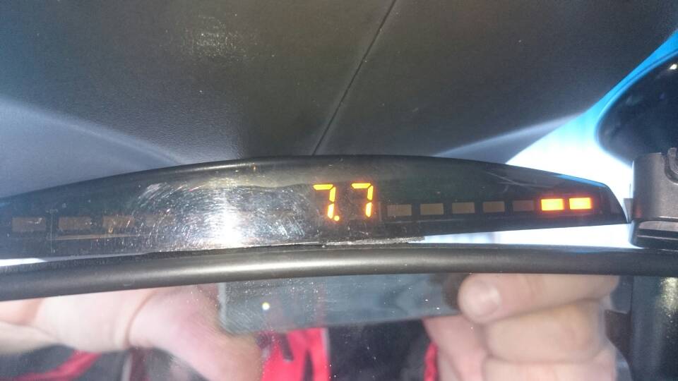

Post autor: Bunioopl » 13 mar 2018, o 11:59
Dobra. Testy zakończone.
A więc:
Wszystko działa cacy.
Czujniki aktywują się poniżej 20 km/h.
Stojąc w korku, sygnał pikania wyłącza się po kilku sekundach, pod warunkiem braku zmian. Czyli, jeżeli stoimy wszyscy w korku i nikt się nie poruszy, czujniki nie piszczą.
Odległość jaka, jest potrzebna aby. zapikały, jest na tyle mała, że normalnie nigdy tak blisko nie podjeżdżam.
Podsumowując, jestem zadowolony.
Jedyna wada, to, to, że zamiast 1,1 mam 7,7. Ale to już zgłosiłem na reklamację.
