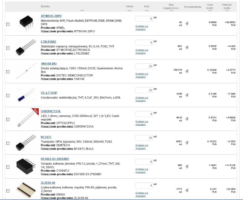

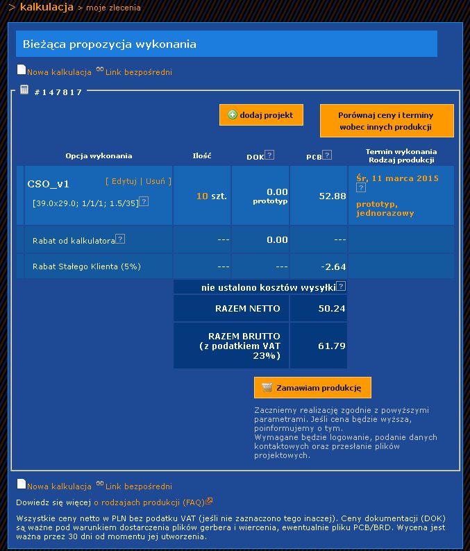

1. Projekt skończyłem, wyszła płytka 30mmx40mm.
2. Można zamówić płytki jako prototypy z jednorazową dokumentacją a nie zlecenie produkcyjne i wtedy można zamawiać mniejszą ilość i jest zdecydowanie taniej. W przypadku 10szt będzie cena po ok 10 zł /szt. Pasi?
Elektronika:
Niektórych elementów można minimalnie zamówić np 25 lub 100 jak w przypadku rezystorów (każdy po 3gr :D )
laminat
elektronika 120+13(przesyłka) /8 = 17zł
laminat 62+18zł(przesyłka) /8 = 10zł
doliczmy jeszcze po 4zł indywidualnej przesyłki do każdego
całość 31zł/kmpl
:P
Gdyby ktoś chciał uruchomić zmierzchówkę, potrzebny będzie jeszcze fotorezystor coś w tym stylu
http://www.tme.eu/pl/details/a906012/fo ... ry/a906012#
Można ewentualnie zamówić za jednym zamachem.
Proszę o potwierdzenie wszystkich zainteresowanych na mojego priv, że się zgadzają(+ ewentualne zamówienie fotorezystora) i jak tak to realizujemy projekt. Cena wyszła niska więc nawet jak wyjdą jakieś niespodziewane zasadzki to strata niewielka.
