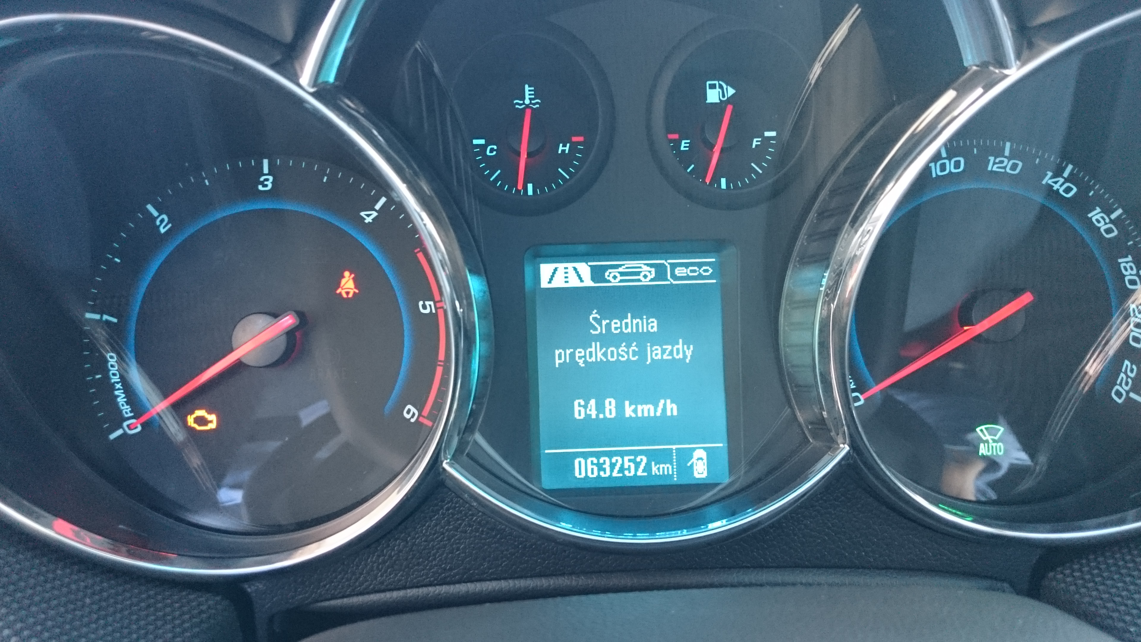

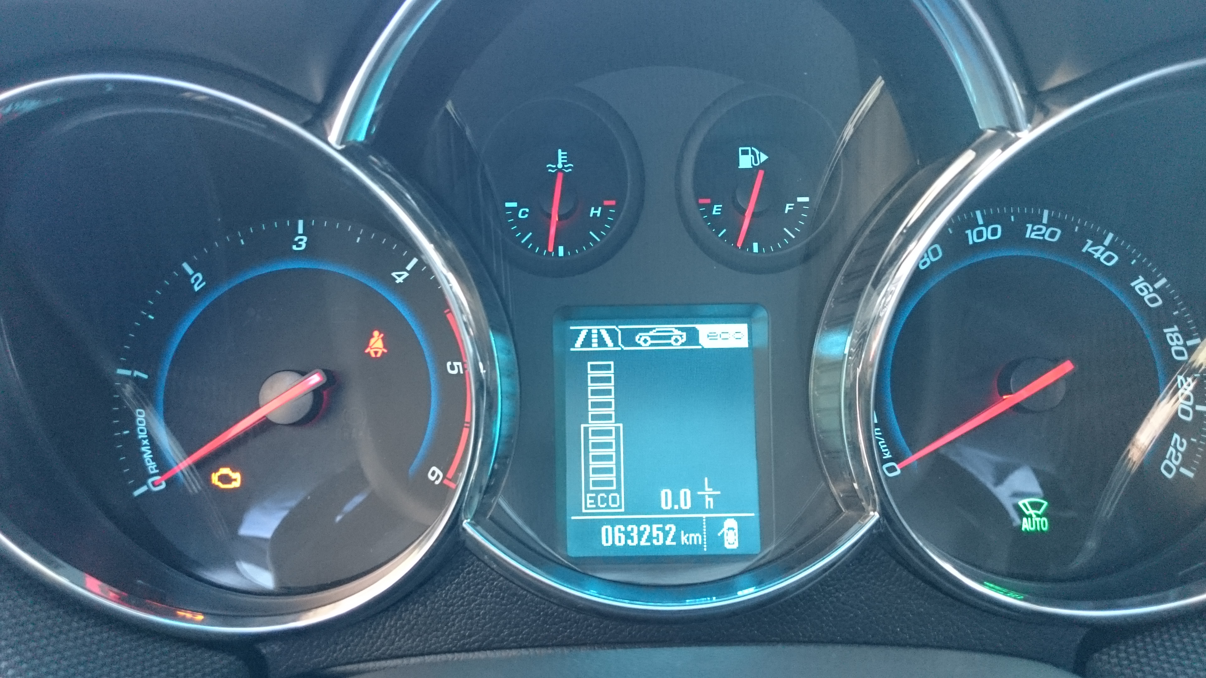

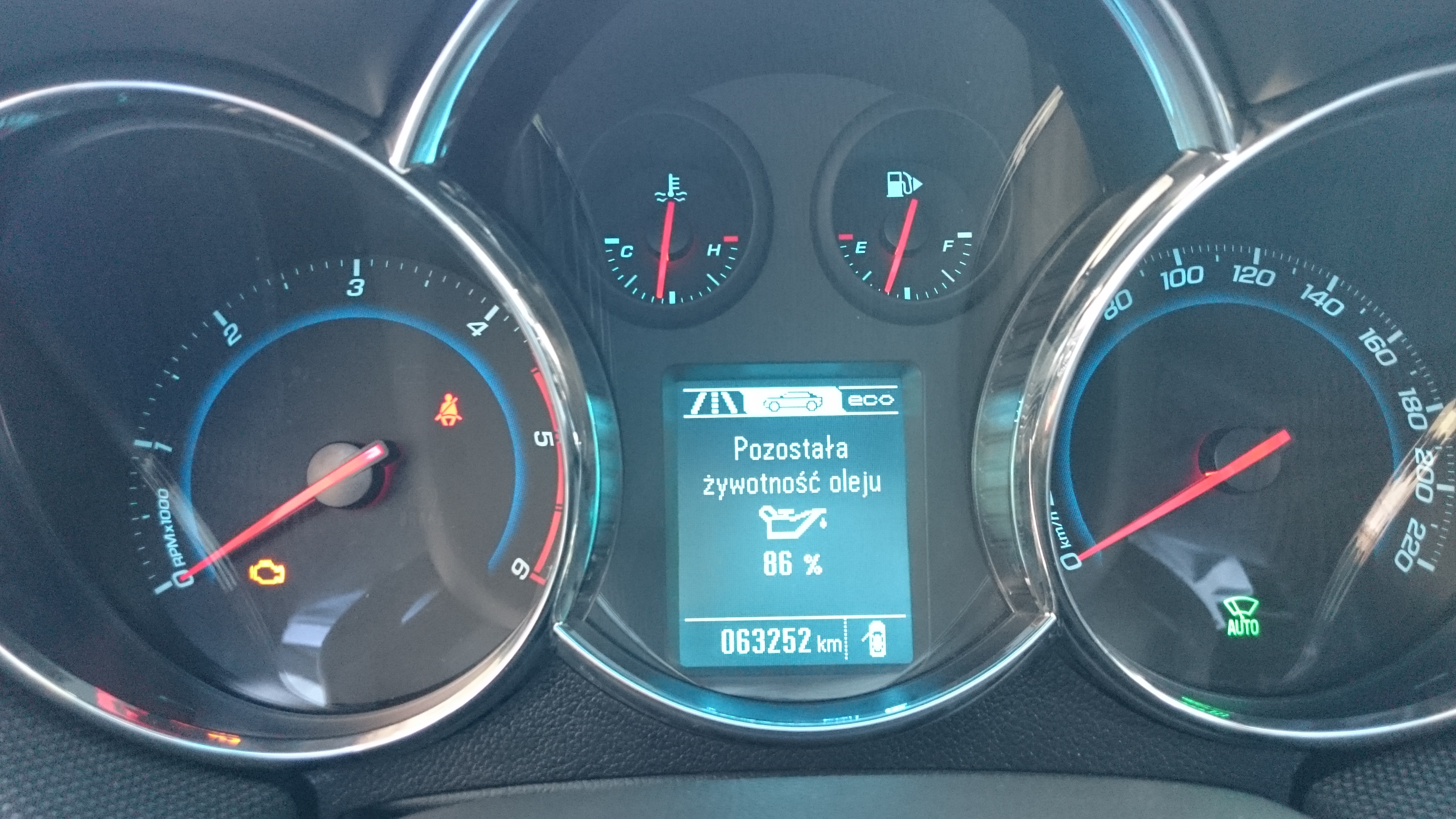

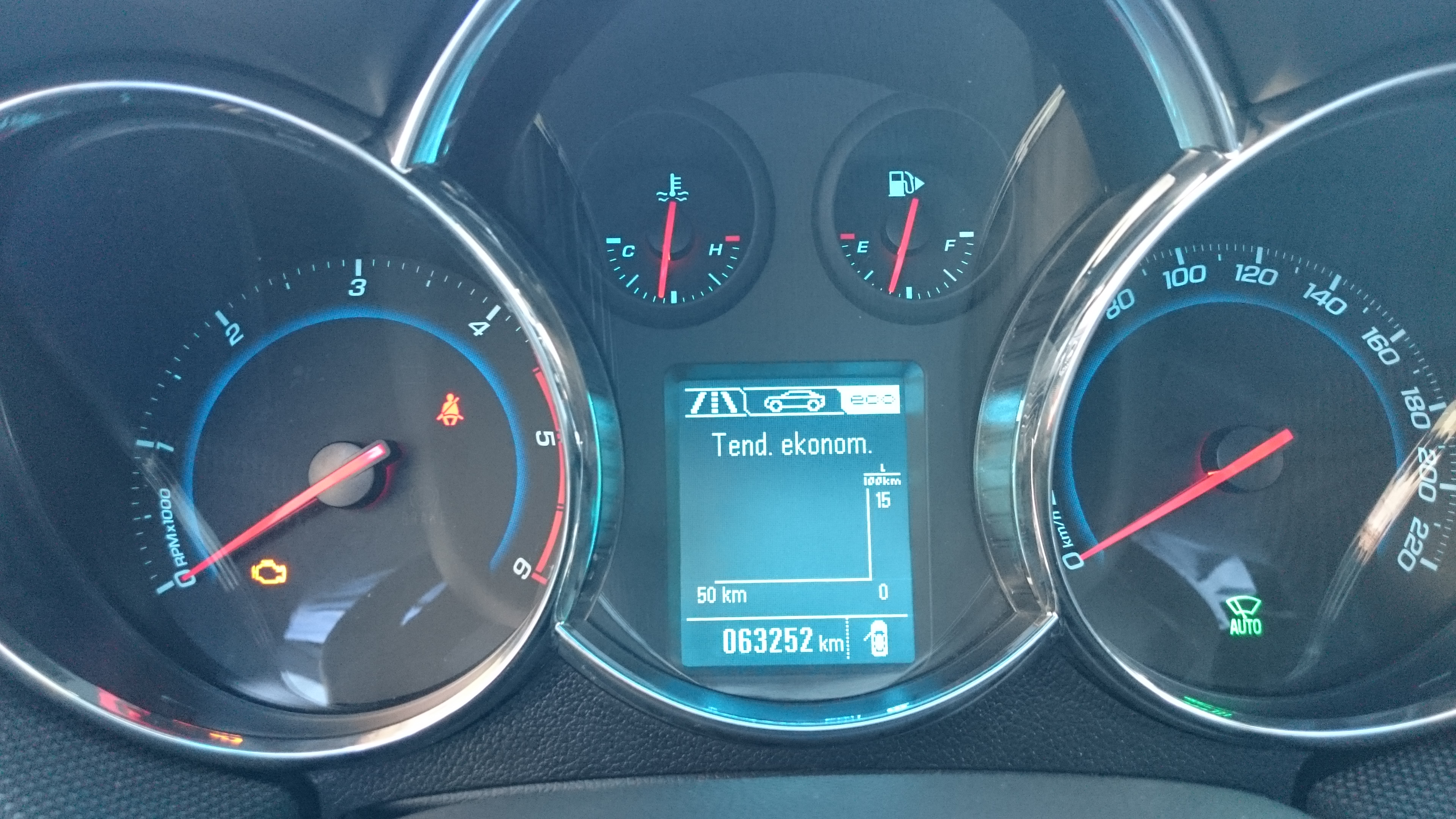

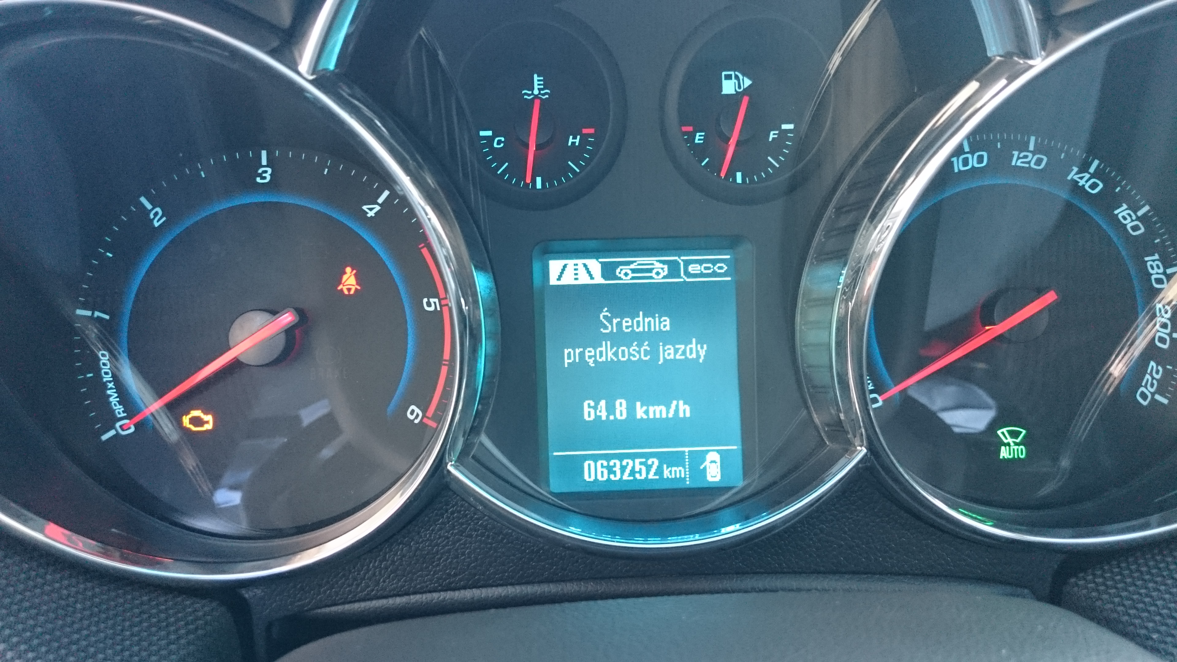

masz zdjęcia wszystkich możliwych powyżej. Inne funkcje tylko po modyfikacji zewnętrznej poprzez zmiany w eeprom

Myślałem że jest coś więcej. Te na zdjęciach powyżej to mam od początku. Dziękuję za informację
