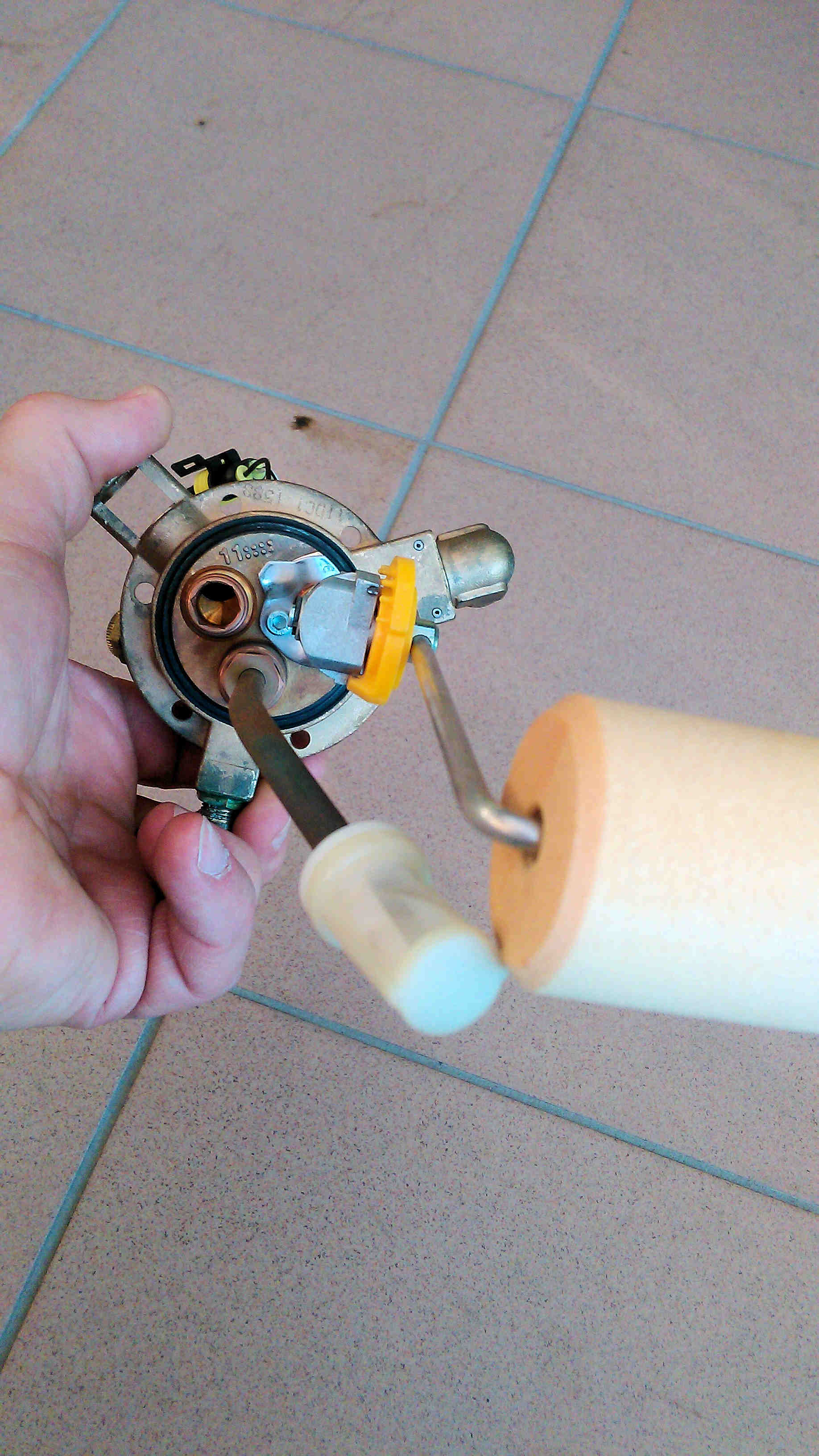

Ja miałem inny problem mianowicie pływak zaczął się wieszać tuż przed dolnym końcem jego zakresu, tak, że nie zapalała się kontrolka rezerwy przy pustym zbiorniku. Z początku działo się to bardzo sporadycznie aż ostatnio ciągle się wieszał.
Jak uderzyłem pięścią mocno w zbiornik to opadł do zera. Podejrzewałem, że pływak haczy o rurkę ssącą. Moje podejrzenia się potwierdziły, gdy zdemontowałem wielozawór, zresztą zobaczcie sami:
https://youtu.be/2ZyPr4uiofs
W tym momencie kłania się fachowość montera tej instalacji z ASO :| .
U mnie demontaż wielozaworu to jest mały pikuś, ale jak ktoś ma butlę zamontowaną pod podwoziem to jest zdecydowanie trudniej.

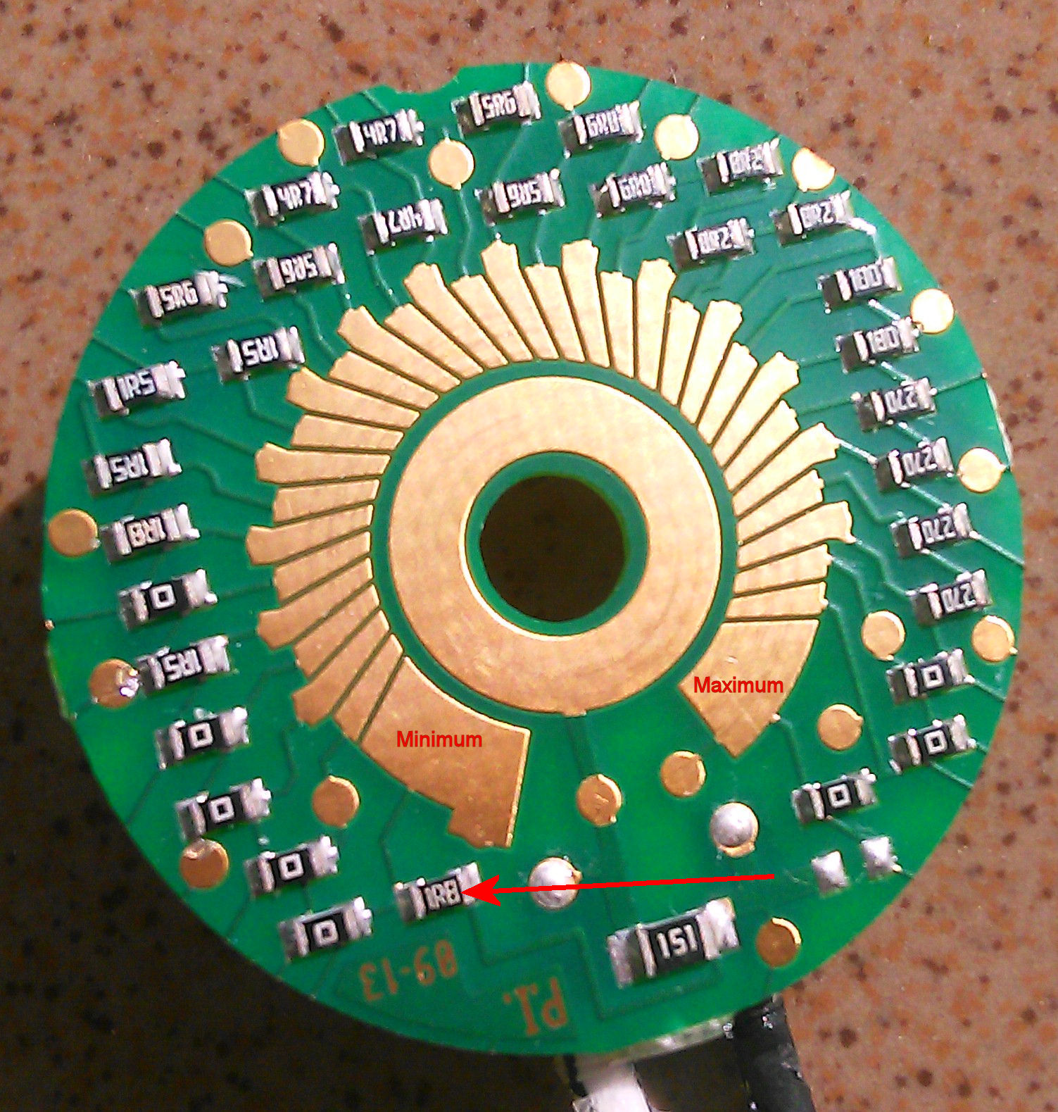

Właśnie zapomniałem Ci powiedzieć, że oprócz problemu z haczeniem pływaka o rurkę ssącą kiedyś musiałem też wymienić bezpośredni wskaźnik na butli LPG. Dlaczego? Bo jeden z rezystorów kaskady oporowej na zdjęciu zaznaczony strzałką zmienił wartość z 1.8Ω na wartość niestabilną, raz to było 8Ω innym razem 20Ω.
Próg rezerwy nie działał a poziom napięcia w dolnym zakresie pomiarowym był zawyżony.
Mam nadzieję, że ten problem Ciebie nie dotyczy :zastanawiasie:
