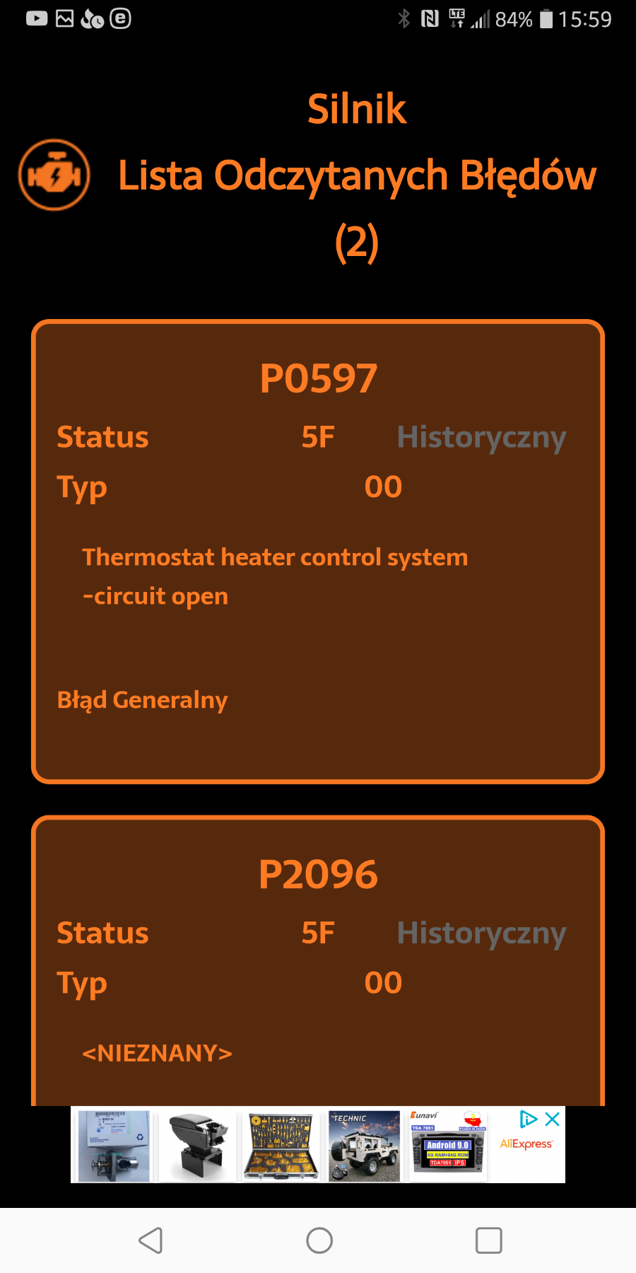

Mnie również spotkał błąd p0597 objawiający się ikonką serwisu oraz dźwiękiem 4 x beep (troszkę dziwnie ale niech będzie) Błąd pokazuje się jako historyczny, po jego skasowaniu ikonka serwisu gaśnie. Wraca po kolejnym odpaleniu.
W PL termostat oryginalny kosztuje 260 zł
Co sądzicie można tak jeszcze chwile jeździć? Pytam bo oryginał na ali kosztuje tylko 25$ (czyli 1/3 ceny)

Re: [Cruze] Wymiana termostatu
Post autor: etac » 2 sty 2020, o 16:44
Bo występuje krótkotrwale. Po kilku uruchomieniach silnika, ecm uznaje go za historyczny.
Sprawdź styki na termostacie.

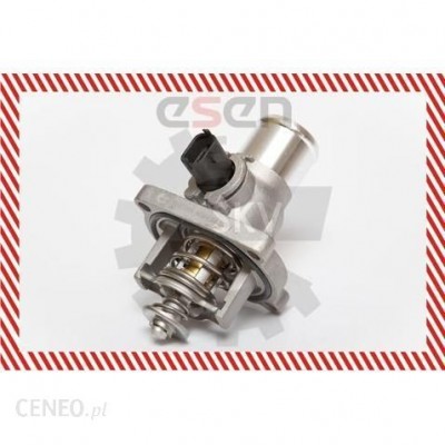

Sprawa jak się okazuje nie jest taka prosta... Większość sprzedawców oferuje termostaty nie pasujące do naszych silników - mają czujnik temperatury z boku a nie od góry. Tu widać różnice - nowy to WAHLER 4431.105D:

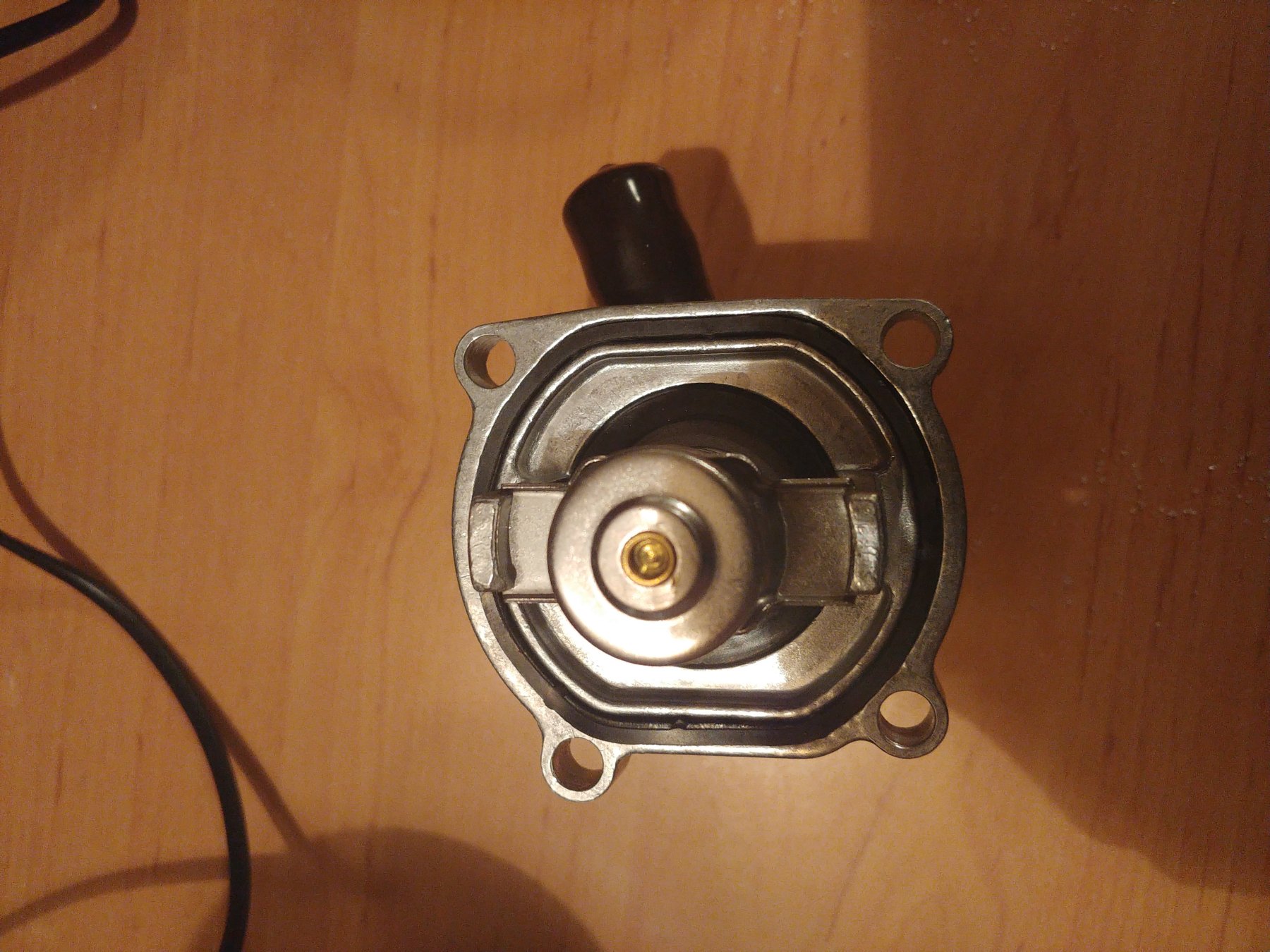

Pasujące termostaty (GM 96984104) można rozpoznać po tym, że czujnik jest na boku/ściance łączącej otwory śrub w linii prostej (pozostałe boki prostokąta mają zaokrąglenia w miejscach gdzie wchodzą śruby). To jest ta płaszczyzna, gdzie na oryginale jest wybity numer.
Po wielu latach nie jest też łatwo ściągnąć wąż między termostatem a chłodnicą - nie wiem, jak to się robi fachowo, ale musiałem wygiąć płaski śrubokręt żeby go wepchnąć pod wąż i "odkleić" a właściwie oderwać wąż od króćca.
Dobrze patrze, że w tym przypadku nie będzie problemu z długościa przewodu?
Post autor: pool80 » 2 sty 2020, o 19:39
Przecież napisane jest, że wtyczka ma być na tym płaskim boku. Boki z "uszami" to pozostałe. Tam jak będzie przyłącze, to będzie problem z nałożeniem wtyczki po zamontowaniu. (Pomaga, założenie wtyczki, a potem przyśrubowanie termostatu. Wtedy kable są na styk.
Ten z aukcji z linka Aparts ma odpowiednie miejsce wtyczki. Będzie pasował, a cena odpowiednio niska. I widać, że ma uszczelkę, bo zdaje się oryginał uszczelka występuje osobno, więc nie wiem czy jest w zestawie..
