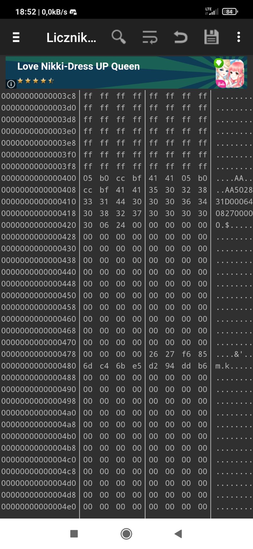

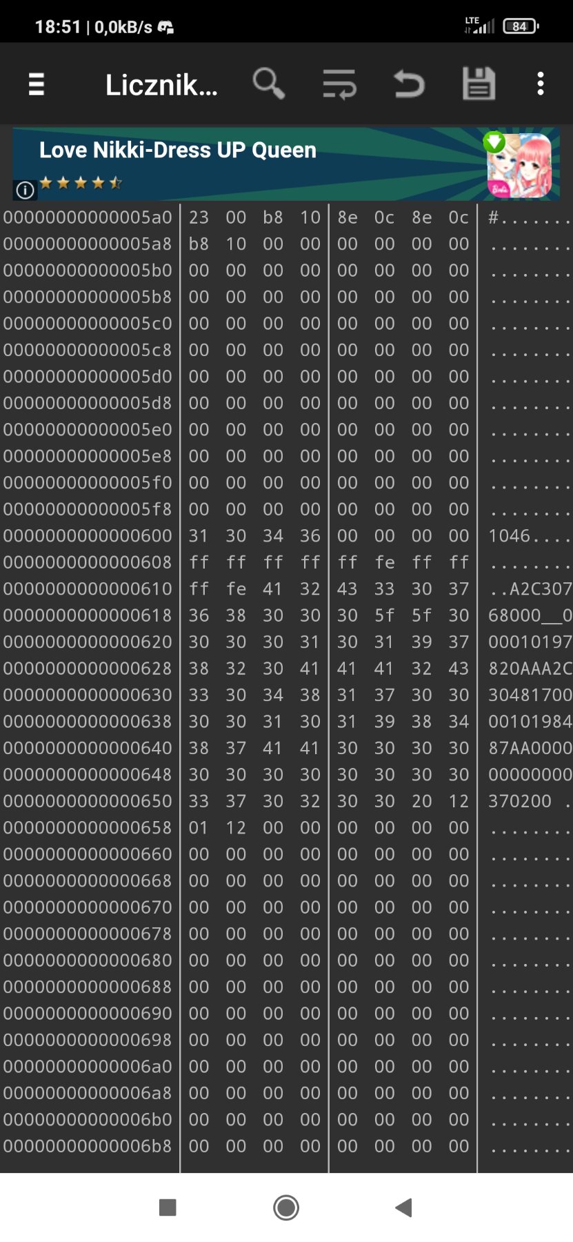

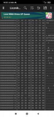

A jak rozpoznam kod sc bo vin już widziałem w programie hex pod androida ,wiem że to ciąg 4 cyfr ale tam są chyba 2 takie ciągi cyfr😀
Re: [Cruze] Wymiana na licznik z wyświetlaczem graficznym
Post autor: etac » 16 lis 2020, o 18:59
mam ten sam problem, ale PIN to nie problem bo licznik działa, atu nawet VIN nie widać.
Pytałem się kolegi ping, o ten licznik. To jest loteria, wystarczy że jedna rzecz się nie zgadza i licznik będzie rzucał błędami. Dlatego mój sposób jest najpewniejszy.
Post autor: Bunioopl » 16 lis 2020, o 19:29
SC to 8726

Super muszę zapamiętać blok chyba że wszedzie jest gdzie indziej😀 etac vinu nie ma bo go specjalnie nie pokazałem jest na samej górze ale to nie mój vin😉 sprawdziłem w różnych wsadach i jest ten sam blok końcówka 88 i tam są te 4 cyfry oczywiście sie różnią

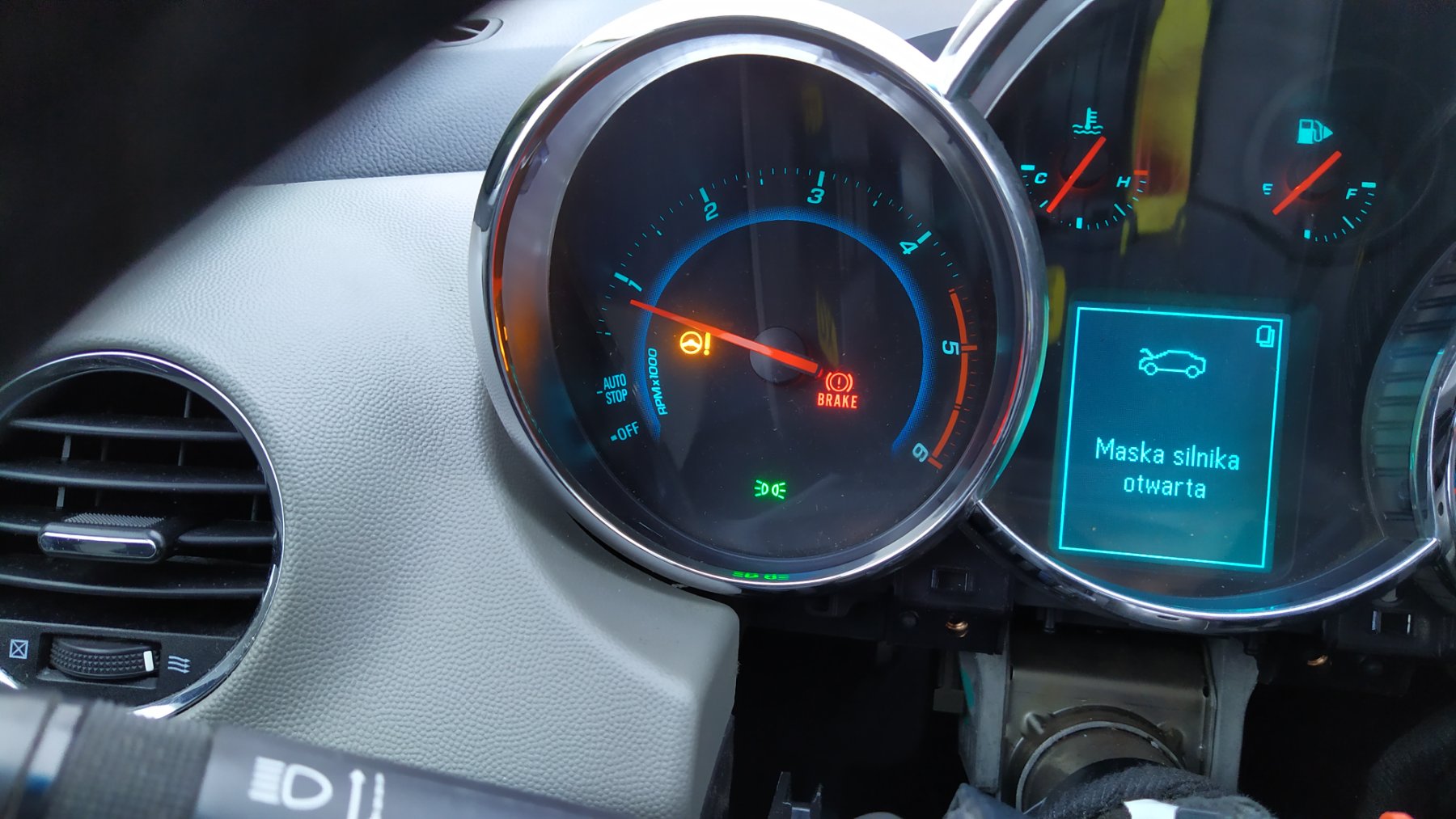

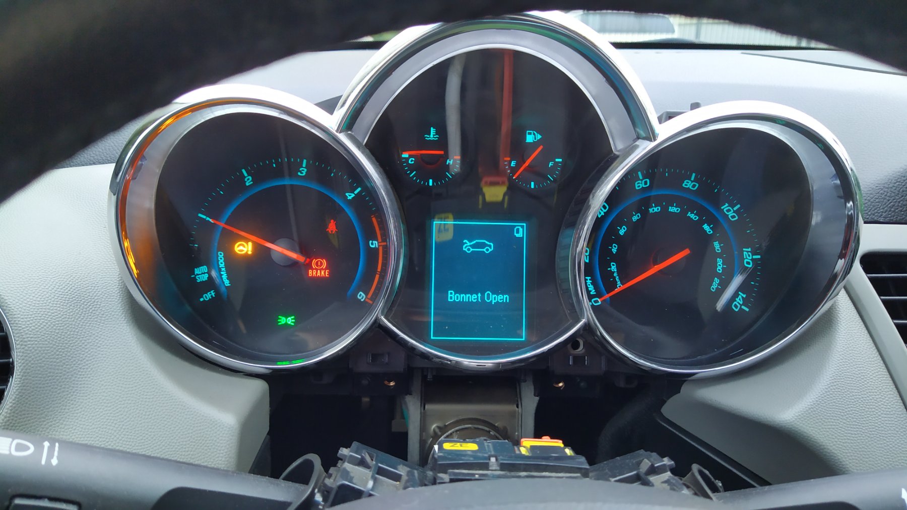

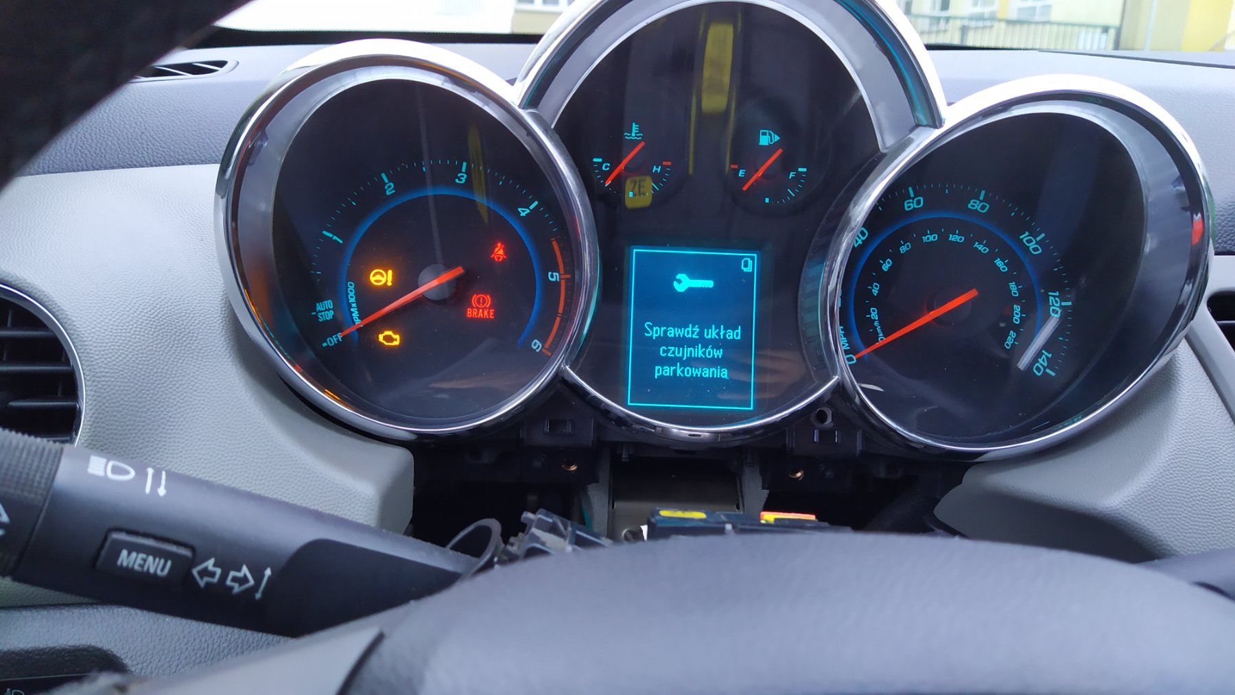

Dzisiaj podłączyłem licznik który kupiłem od diesla i obroty wskazuje prawidlowo według tarczy diesla a wskazaniem na radiu nie wiem czy po zmianie tarczy i ustawienie wskazówki będzie prawidłowe wskazanie, dodatkowo błędy to otwarta maska wspomaganie elektryczne i czujniki parkowania ,poprostu nie mam tego wyposażenia,trzeba też zmienić na europe bo drzwi otwarte pokazuje odwrotnie , dodać nowe zakładki wyświetlacza oczywiście takie pod moje wyposażenie i nie wiem jak z tempomatem nie miałem wczesniej kontrolki i tutaj też się nie zapala po włączeniu tempomatu może dlatego że go jeszcze nie aktywowalem bo jest w planach albo ten diesel też go nie miał.
Post autor: Bunioopl » 17 lis 2020, o 10:43
Czujnik zamka maski do wymiany lub naprawy.
Czujniki cofania chyba da się wyłączyć.
Zmiana z Anglika na eu też jest możliwa do ogarnięcia. Najbardziej niepokoi mnie wspomaganie.
Post autor: etac » 17 lis 2020, o 10:55
Adamzet pisze:
17 lis 2020, o 08:39
czyli 2000 = 2000 na liczniku
4000 = 4000 na liczniku?
bo że jest 850 to prawidłowo.
Kontrolki wspomagania nie wyłączysz, czujników nie wyłączysz przez eeprom.

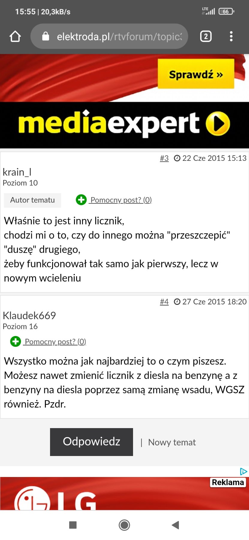

Ja rozumiem ale buniol pisze że w eeprom można to zmienić a kontrolek mi nie brakuje inni też potwierdzają że można np. w audi za pomocą zmiany w eeprom. Wygląda na to ze pan z autoflash nie wszystko umie bądź wie.
Post autor: etac » 17 lis 2020, o 16:00
nie sugeruj się innymi markami, tak w każdej jest inna architektura licznika.
