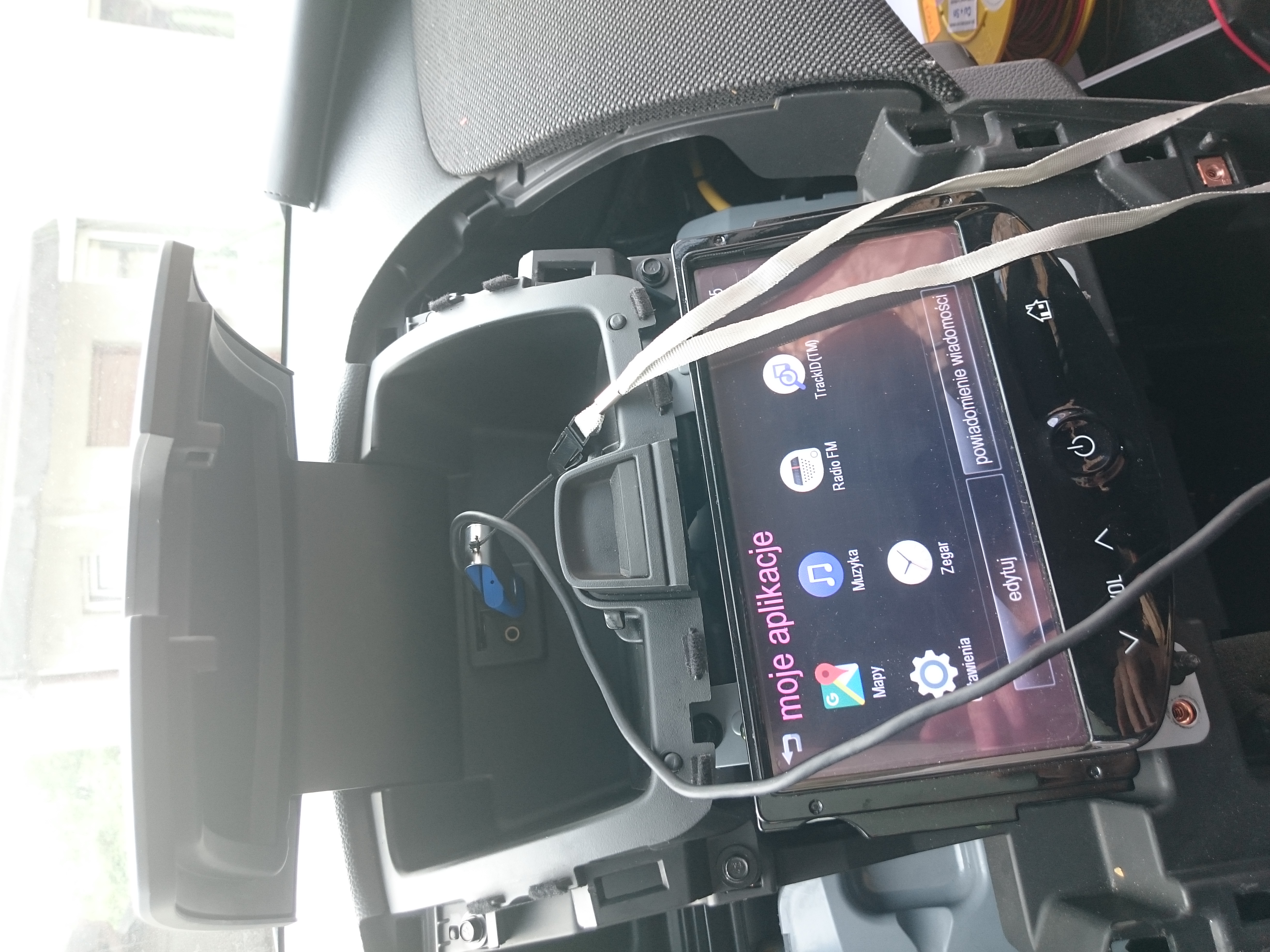

etac, jak rozwiązałeś problem z podłączeniem i skąd wziąłeś +12V ?
Re: Montaż podwójnego gniazda USB w Mylink
Post autor: etac » 4 wrz 2016, o 10:27
Na razie testuje podpięcie pod główna wtyczkę radia.
Brzegowe piny 44 to jest + i 38 to jest -

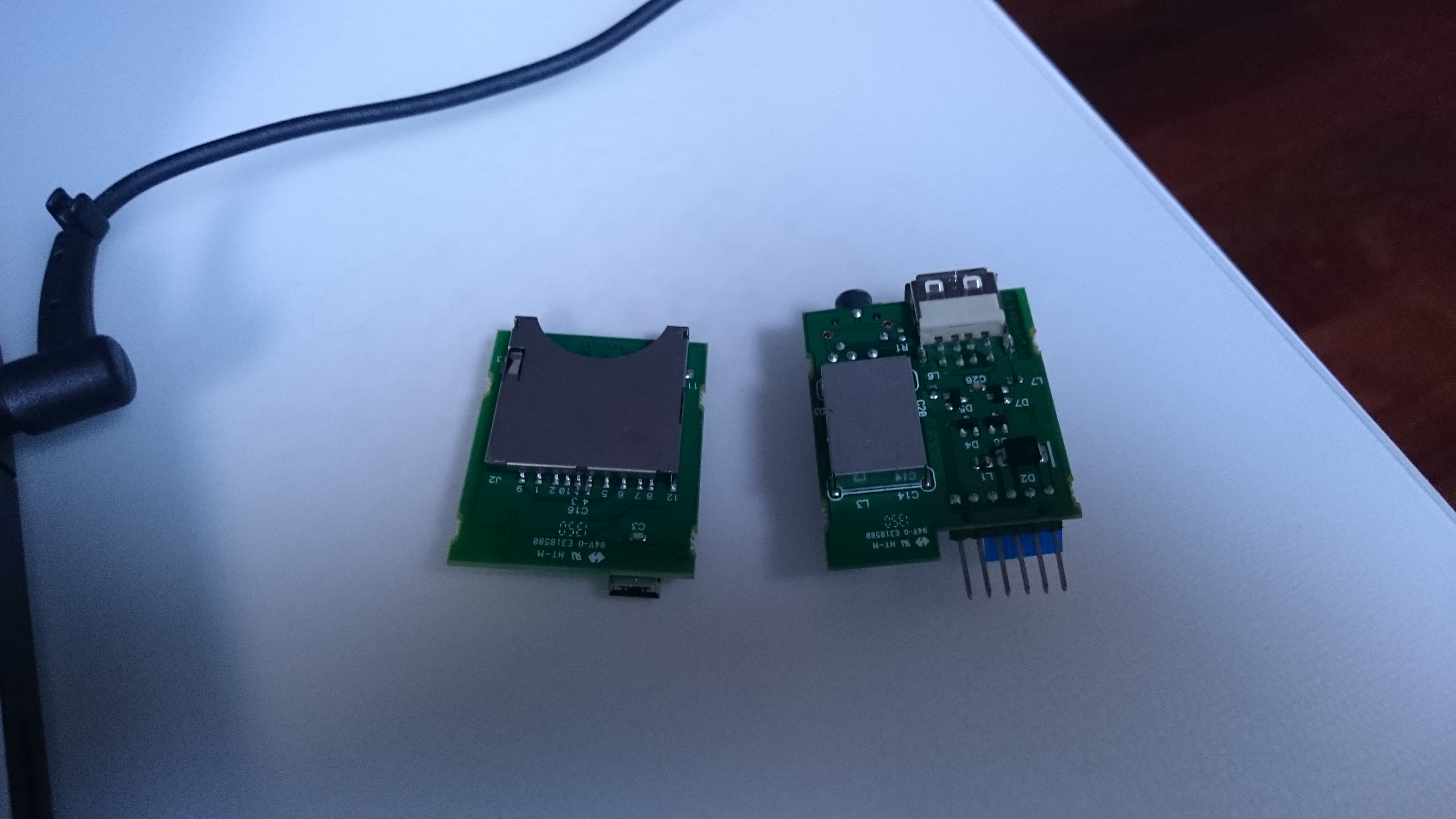

Co mamy w środku:

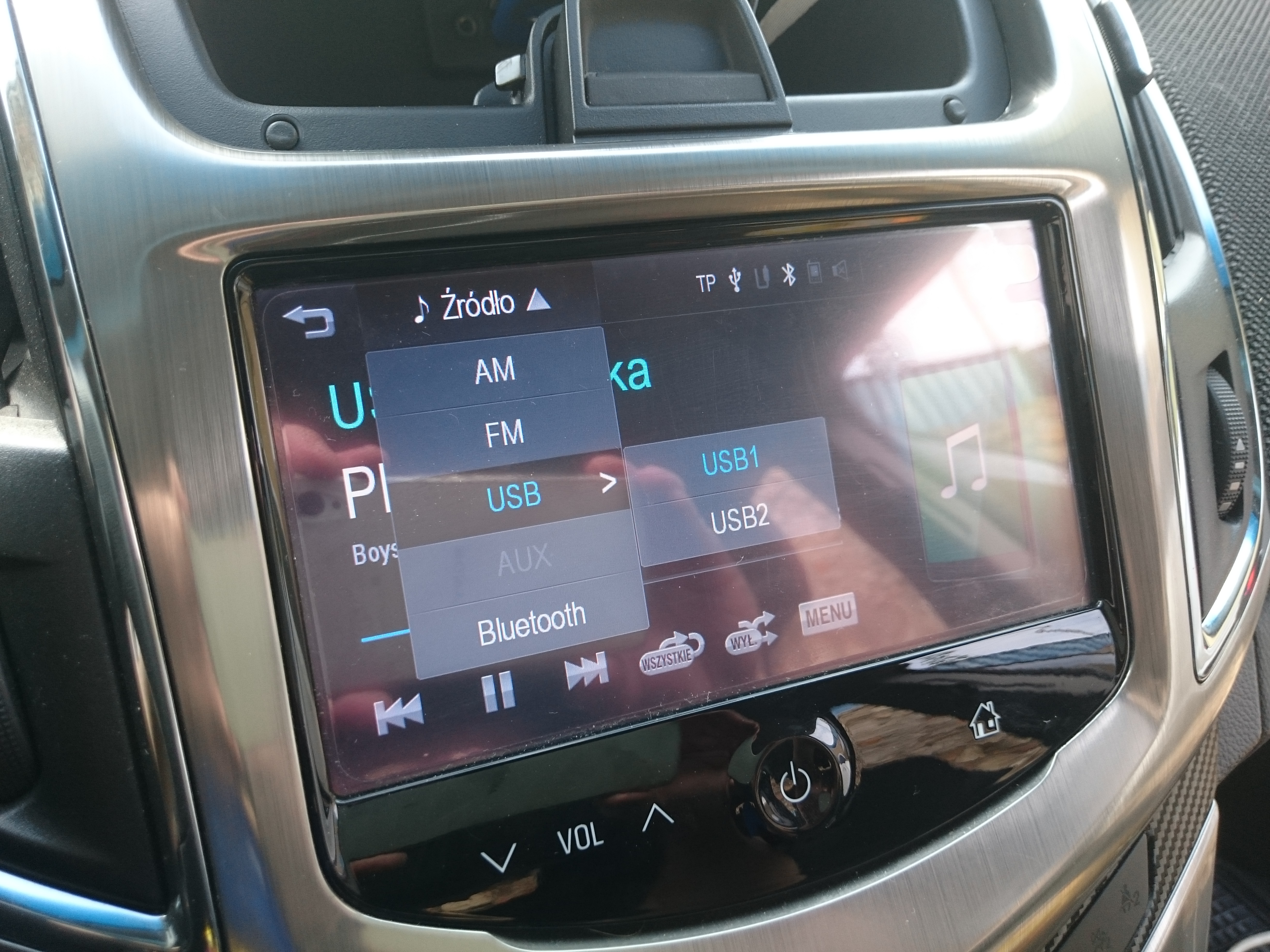

Post autor: etac » 8 wrz 2016, o 19:02
No to ciekawostka:
wkladasz karte SD, system widzi i czyta
wkladasz pendrive1, system widzi i czyta
wkladasz pendrive2, system nie widzi i nie czyta
wyjmujemy, wszystko
wkładasz pendrive1, system widzi i czyta
wkładasz pendrive2, system widzi i czyta
wkładasz karte SD, system nie widzi i nie czyta
wejście w explorer mode.
wszystkie 3 gniazda są widoczne.
O co chodzi? :ocochodzi:

Są czytelne bo do komputera zgłasza się hub ze swoimi interfejsami. Natomiast po drugiej stronie huba na gniazdach USB-host może nie dojść do enumeracji urządzenia USB-device z powodu przekroczenia max prądu wspólnego. Dywaguję opierając się na sytuacjach z komercyjnymi HUBami do PC.
Jeżeli wspólna obciażalność HUBa jest np 1A a do każdego gniazda enumeruje się urzadzenie meldujące prąd na poziomie 400mA to HUB ostatnie odrzuci bo oznaczałoby to przekroczenie wydajności jego zasilania.
:zastanawiasie: Przy czym tu są 2 gniazda USB-host a karta to nie wiadomo jak rozwiązana. Może byc czytnik softwareowy w głównym HUBie albo jako osobny kontroler USBHost-SDreader., Mniejsza z tym karty SD potrafią łoić po 0,5A prądu, wiem bo mam w tym zakresie szeroką wiedzę.
