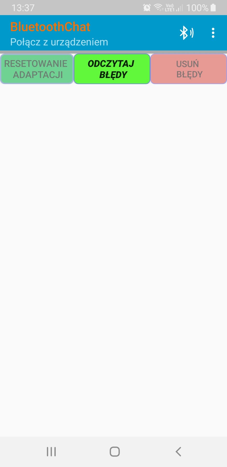

Resetowanie adaptacji możemy również przeprowadzić za pomocą smartfona z systemem operacyjnym Android i adapterem ELM327 bluetooth w wersji 1.5 (tylko wersja Sirius D42)
Program do pobrania https://moylacetti.ru/wp-content/upload ... us-D42.zip
1. Podłącz adapter do złącza diagnostycznego
2. Włącz zapłon. Ale nie uruchamiaj silnika!
3. Połącz smartfon z adapterem
4. Naciśnij „Resetuj adaptacje” na ekranie smartfona
5. Poczekaj kilka sekund, aż przepustnica się poruszy. Następnie na ekranie pojawia się komunikat informujący, że resetowanie adaptacji powiodło się.
Obie czynności przeprowadzamy na zimnym silniku.

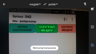

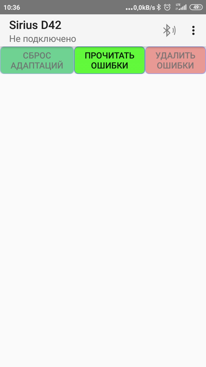

Witam pobralemn plik a czy ktoś zna ten krzaczkowy jezyk ?
napis na zielono to pewnie kasowanie adaptacji a te dwa kolejne ?
Re: [Lacetti] Adaptacja przepustnicy lacetti
Translator mówi takie coś
- Posty: 758
- Reputacja: 23
- Samochód: Lacetti
- Silnik: 1.6 109KM
- LPG: Stag 300 Premium
- Lokalizacja: Wo
Mega xD
dziękuję
dziękuję
