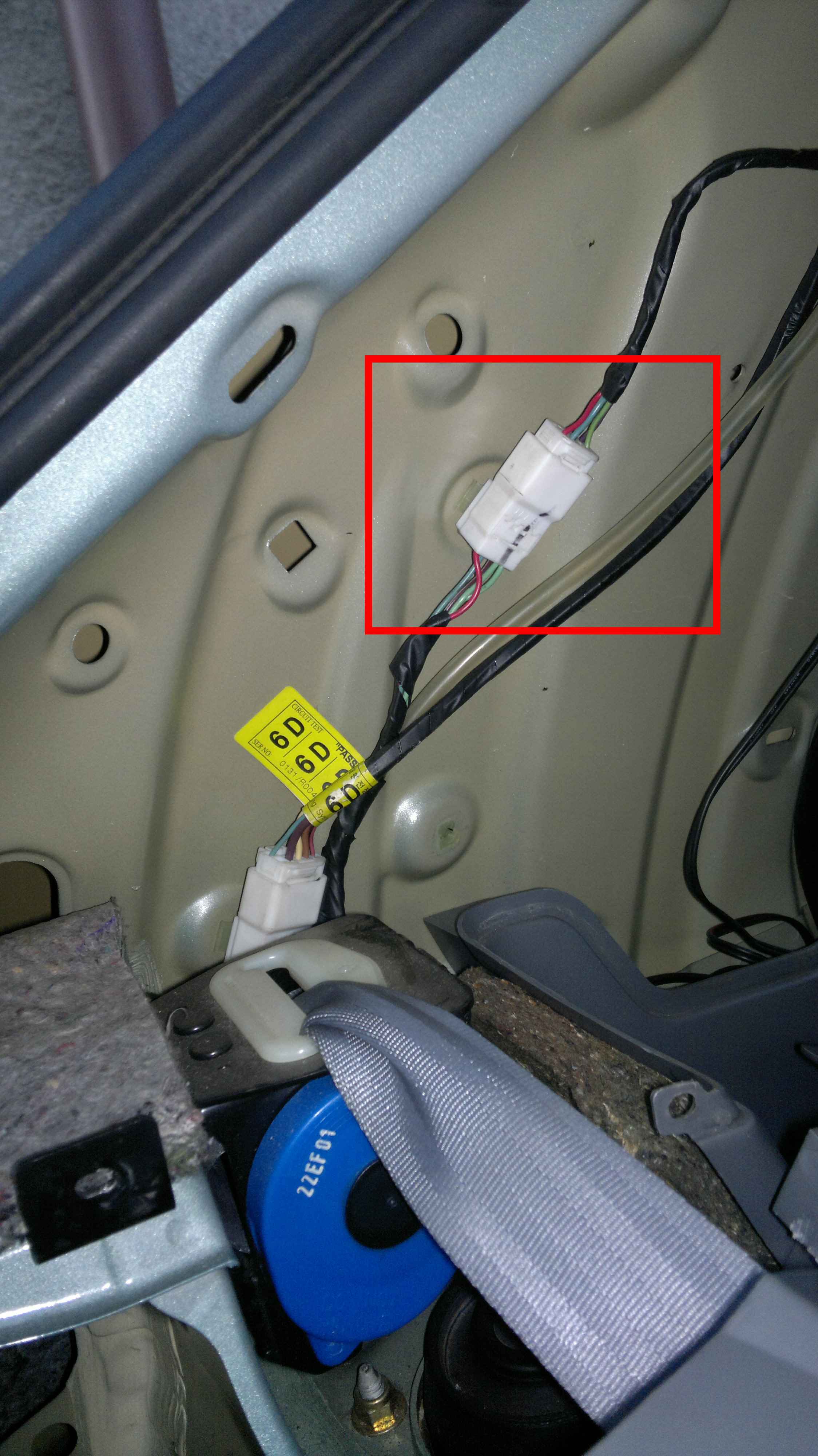

Hej, a czy ktoś orientuje się może, gdzie należy szukać przewodów do przeciwmgielnego tylnego w HB i gdzie najlepiej się do niego dostać? Jeśli ktoś pamięta kolor, to już w ogóle byłoby świetnie :)
Po kostkach widzę, że przewody zmieniają swoje kolory, więc niekoniecznie to, co jest przy żarówce musi być takie same za jakąś kostką.
Znalazłem 2 kostki za lewym boczkiem w bagażniku, tam mam tak naprawdę wszystkie przewody. Jedynie wiązka idąca do klapy, w tym wspomniane przeciwmgielne tylne, musi być gdzieś indziej...
Czy dobrze się spodziewam, że ten poszukiwany kabelek jest za plastikową osłoną lewego tylnego słupka?

No to żeby nie zginęło. Poszukiwana kostka ze światłami przeciwmgielnymi oraz wstecznymi przy okazji jest za tylnym lewym słupkiem.
Wsteczne może być pomocną wskazówka dla kogoś, kto montuje zestaw czujników parkowania (myślę, że lepiej wpiąć się przy tej kostce jak ciągnąć od lamp z tyłu i wpychać w tę przelotkę przy klapie).
A więc:
- przewód zielony - wsteczne
- przewód czerwony - przeciwmgielne.
Reszta przewodów niezbędnych do montażu haka znajduje się za boczkiem bagażnika.
