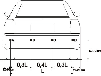

Przemyśl pole widzenia czujników. Ponieważ zderzak ma swoją krzywiznę, to czujniki skrajne "patrzą" nieco bardziej na boki i dlatego powinny być nieco bliżej środkowych, aby zminimalizować "martwe pole". Nie pamiętam w tej chwili dokładnych wymiarów w jakich montowałem, ale mogę je pomierzyć jutro jeśli potrzebujesz jako przykład. U mnie zasadniczo układ się sprawdza, oczywiście z zasadą ograniczonego zaufania (szczególnie uważać podczas opadów lub parkowania w wysokiej trawie - potrafi dawać dziwne sygnały). Podczas testów wykrywał bez problemu kij od szczotki. Odległość pokazuje wystarczająco precyzyjnie. Ogólnie jestem bardzo zadowolony.
Rysunek z sieci (moim zdaniem bardzo sensowny):

Widziałem AVEO z zamontowanymi skrajnymi prawie na łuku zderzaka ,celem łapania przeszkód z tyłu i lekko obok auta . Dzięki za info ,ustalę z montażystą rozkład-on montuje własnie tak niegeometrycznie,ale mnie to jakoś się nie podoba. Jeszcze popatrzę na ulicy na auta jak mają,porównam

Można zamiast zestawu z 4 czujnikami kupić z 6 ;) co do montażu, ja u siebie montowałem po równo. Instrukcję miałem w zestawie i tam było to rozpisane. Co do samego użytkowania, to na pewno nie polecam szybkiego włączania wstecznego i od razu ruszanie na przeszkodę, tak uszkodziłem zderzak 2x, po czym zrobiłem testy i wyszło, że muszę odczekać z 5 sek. i dopiero ruszać i nie za szybko :D

Montowanie na skosach zderzaka to moim zdaniem nieporozumienie, ponieważ wiązka niepotrzebnie obejmuje wówczas obszary z boku auta które i tak widać w lusterkach, pomijając obszary niewidoczne z tyłu.
Według mnie układ ma być wsparciem dla kierowcy, a nie zastępować go w myśleniu.
XaRaDaS:
Zestaw 6 czujnikowy jest jakimś rozwiązaniem. Uważam jednak, że przy szerokości naszych aut wystarczające są 4 czujniki UMIEJĘTNIE zamontowane. Zestawy 6-czujnikowe są raczej dedykowane dla dostawczaków i dużych osobówek. Co do opóźnienia czasowego u mnie go nie zauważyłem - kiedy zaparkuję mając za sobą przeszkodę, to po włączeniu wstecznego sygnał mam po ok. sekundzie. Zgodnie z instrukcją mojego zestawu warunkiem poprawnego działania jest cofanie z prędkością nie większą niż 5 km/h (to dość oczywiste, bo przy większej i tak nie zdążysz zareagować na sygnał).

tdon pisze: Zasadniczą kwestią jest pytanie, czy montujesz po to żeby się podobało, czy po to aby było skuteczne.
Wiadomo,że ma być skuteczne-to chyba logiczne,ale nie przeszkodzi dowiedzieć się,czy oprócz tego może być podobająco się. Oszpecić auto łatwo.Co do montowania na skosach-źle wyartykułowałem,prawie na skosach,tak aby lekko łapało bok-ale lekko a nie to co jest koło drzwi .
