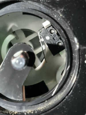

Autorstwo należy się Nadamusowi bo on to zastosował dość dawno temu ale tego nie opisał-poszedłem tym tropem i wykonałem następującą poprawkę pracy klimy-wyeliminowałem zjawisko przymusowego załączania klimy przy ustawieniu przełącznika nawiewu w pozycję "na szybę" i "szyba/nogi" w tym położeniu włączała się lampka na przycisku klimy i nie można było klimy wyłączyć inaczej niż przez zmianę nadmuchu - przycisk nie reagował- klima chłodziła, aby to wyeliminować zrobić co następuje:
-przy pomocy kawałka skórki lub cienkiej gumki oraz kombinerek ściągnąć pokrętło kierunku nadmuchu - trochę ciężko ale zejdzie
-w głębi na pozycji odpowiadającej godzinie 14 jest widoczny mikroprzełącznik z którego wychodzą dwa kabelki ,czerwony i czarny
-wybrać sobie jeden w zależności który kolor bardziej lubimy lub nie lubimy i obciąć lub wyciągnąć go z mikroprzełącznika kilka
ruchów szczypcami w górę i kabel z bagnecikiem powinien wyjść a gdy stawi opór - uciąć
-kabelki nie są na konektorkach tylko są przylutowane, co widać po wyciągnieciu - nasunąć na koniec fabryczną izolacje lub
dodatkowo zaizolować
-założyć pokrętło na swoje miejsce-gotowe!
od tego momentu klima pracuje w każdej pozycji kierunku nadmuchu- tylko wtedy, gdy się wciśnie przycisk załączający klimę, tak jak w normalnym aucie, czyli wtedy gdy tego potrzebujesz co potwierdza lampka na przycisku

w t300 też odczuwam,że włącza się klima ,a wolałbym decydować o tym sam. Czy w t300 jest podobnie z tym ukrytym mikrostykiem ? Jak się zdejmuje pokrętło nawiewu?
- Posty: 1603
- Rejestracja: 8 maja 2014, o 22:09
- Reputacja: 3
- Samochód: SUZUKI BALENO
- Silnik: 1,2 PB 90 KM
- Lokalizacja: Szczecin
Re: [AVEO T255] Poprawa pracy klimatyzacji AVEO t255
żeby nie uszkodzić nie ukruszyć nie podrapać pokrętła - w szczęki kombinerek włożyć kawałek skórki lub gumy ścisnąć i ciągnąć do siebie za pierwszym razem z oporem ale zejdzie - tak jak to masz powyżej opisane

Rozumiem, że modyfikację robimy pod prawym pokrętłem (od siły nadmuchu)?
- Posty: 159
- Rejestracja: 28 paź 2018, o 11:03
- Samochód: Aveo 1.2 16v 84KM
Dobra porada, skorzystałem obcięty czerwony kabel i działa nawiew na szybe i szybe nogi bez klimy:D

Zdjęcie poglądowe.
