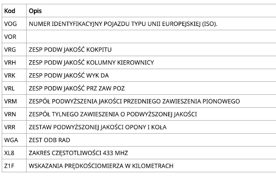

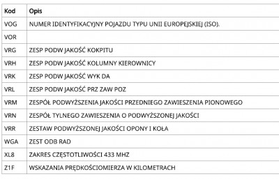

Mój Cruze ma obecnie 9 lat i 140 tyś przebiegu.
Porównując to do innych aut którymi jeżdżę ( służbowo ) Clio (2020,30 tyś) oraz Fabią (2018,60 tyś ) jest nieźle żeby nie powiedzieć że nawet lepiej.
Nie wiem czy to ma jakieś znaczenie ale wg. specyfikacji którą po Vin udostępnił mi kiedyś etac wygląda to w nim tak :

Chętnie sprawdziłbym po numerze VIN co u mnie jest podwyższone oprócz spalaniaadammalecki pisze: ↑18 maja 2021, o 08:46Mój Cruze ma obecnie 9 lat i 140 tyś przebiegu.
