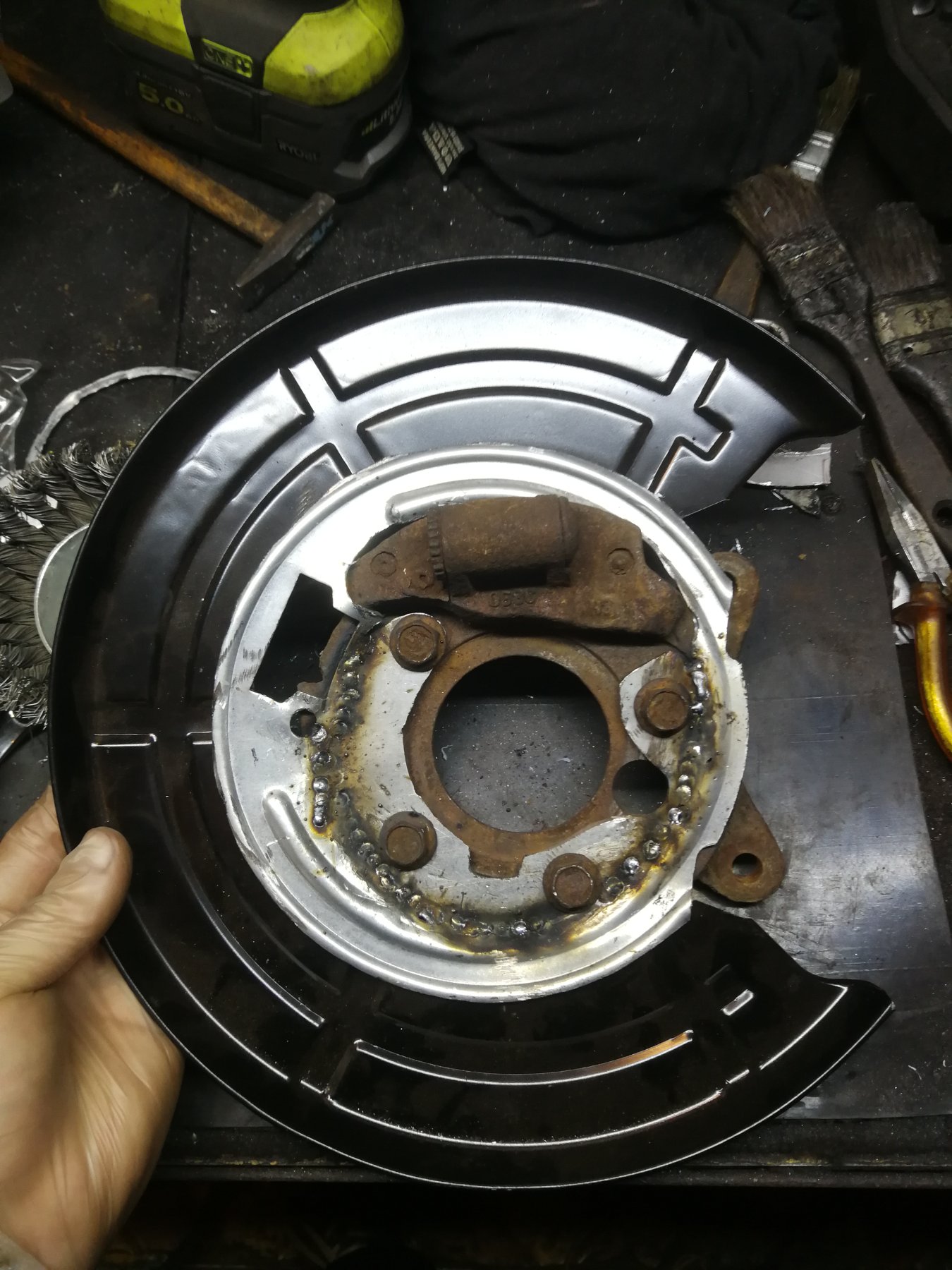

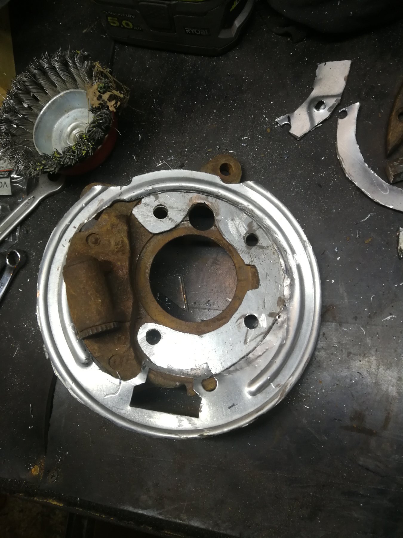

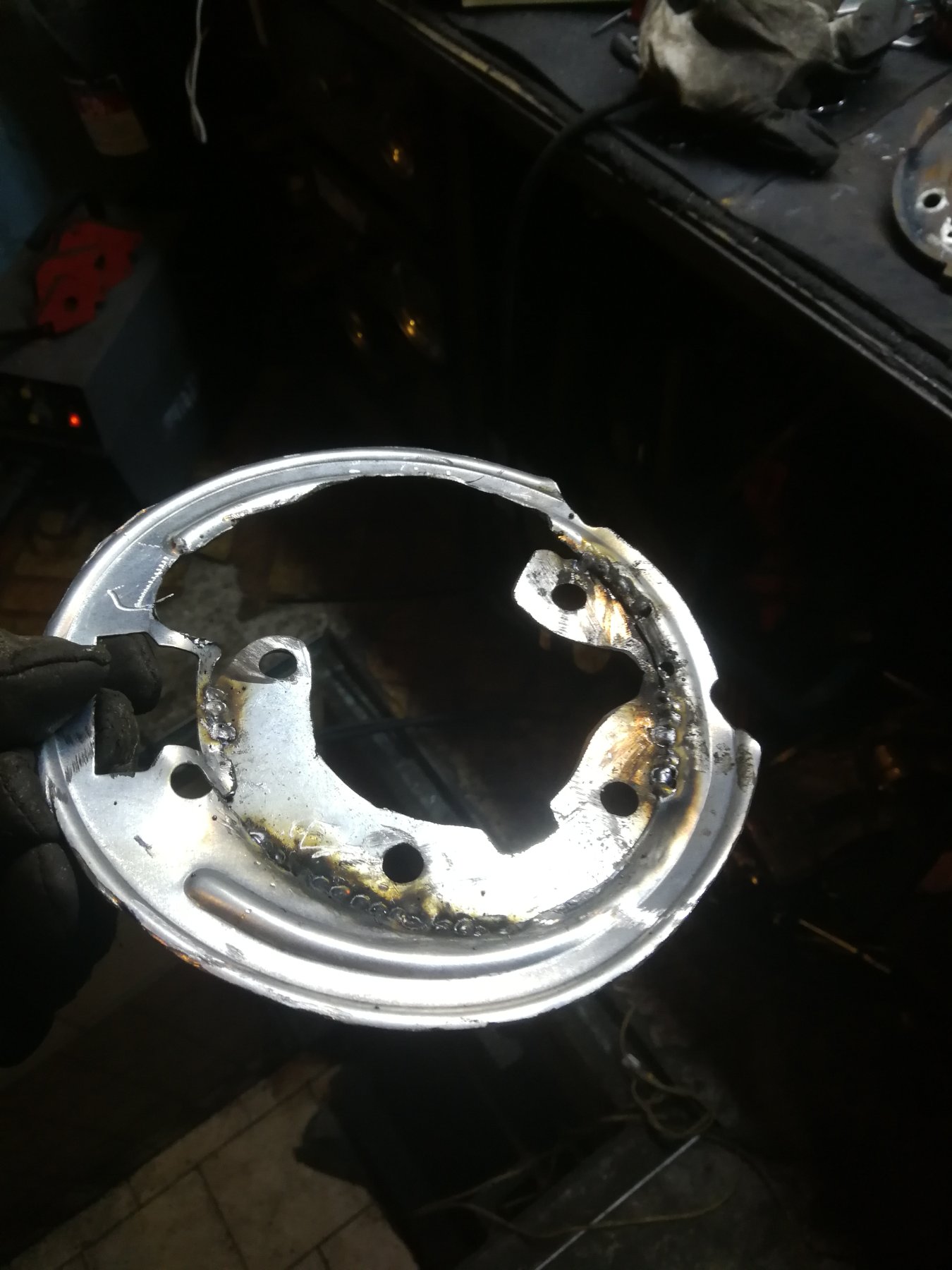

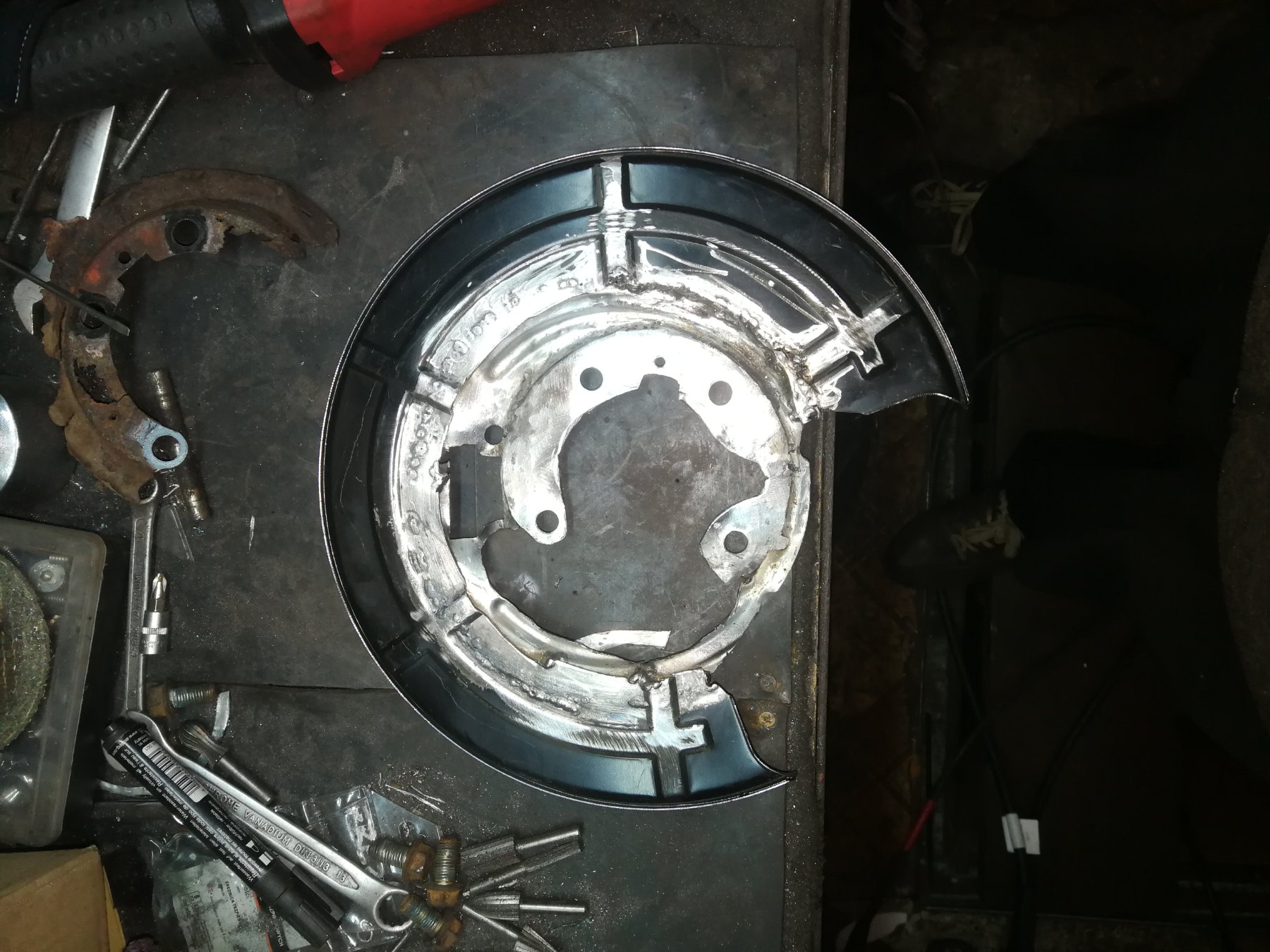

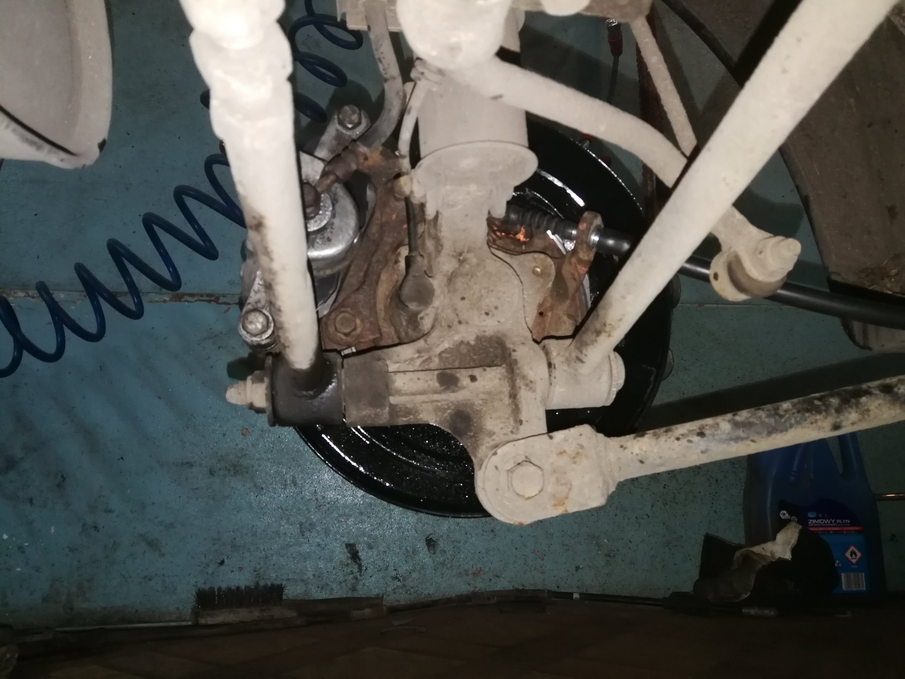

U mnie tak samo jest lipa z tymi osłonami. W leganzie wyspawałem takie osłony, jak wyszło pozostawiam wam do oceny.
Tak było
jak tylko będę miał chwilę to zabieram się za odtworzenie tych osłon w evandzie. Jeśli byliby zainteresowani to możemy się dogadać. Ewentualnie mogę wrzucić na grupę chevroleta na fb. Zobaczymy jaki będzie odzew

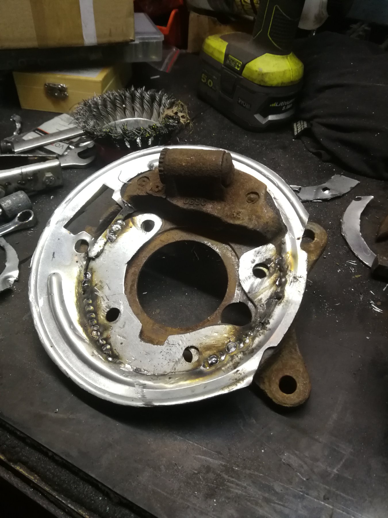

Tak wygląda oryginał

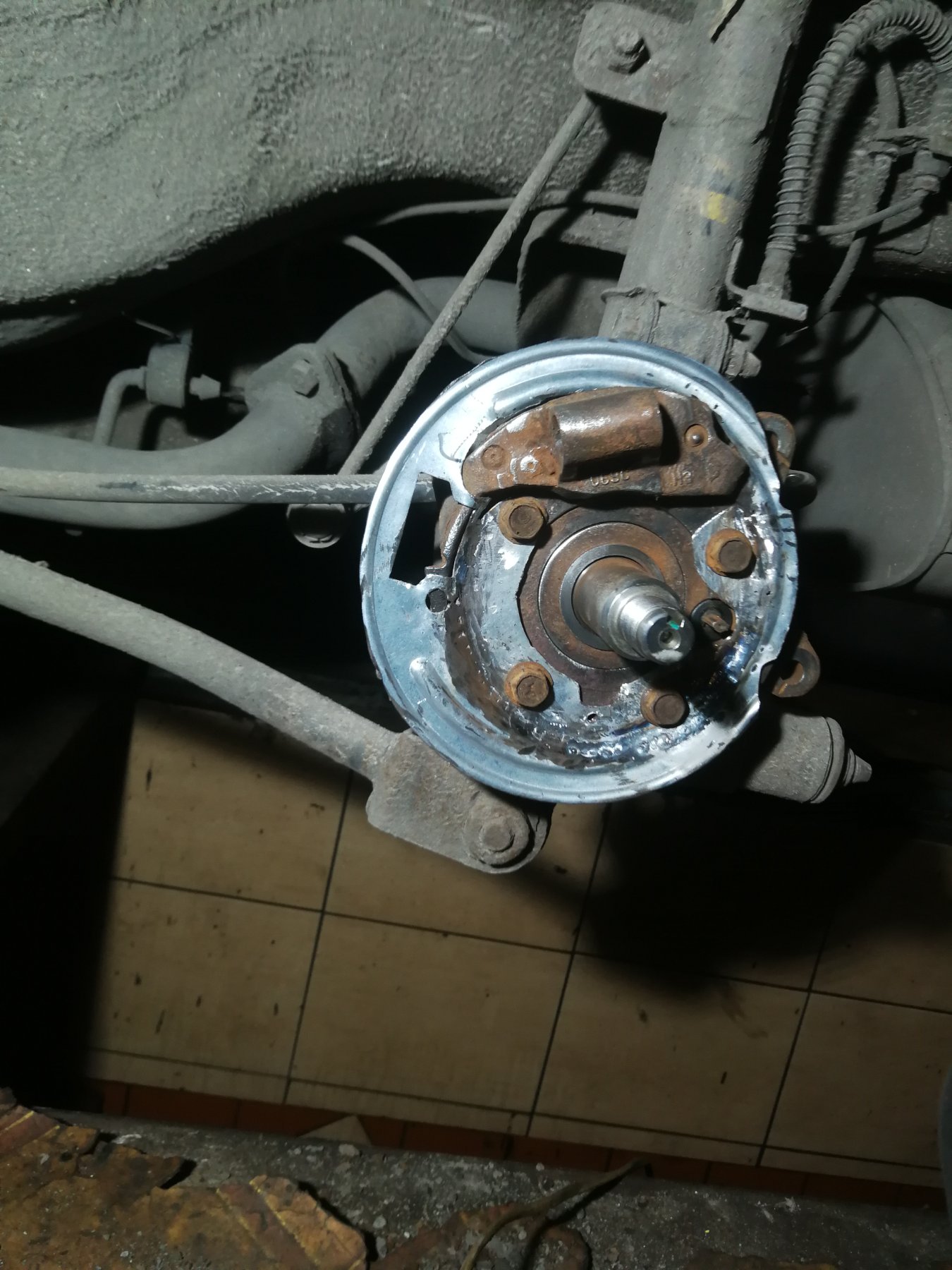

a tutaj wierna kopia
i jeszcze look z pod samochodu.
Do odtworzenia tarczy kotwicznej użyłem osłony z e46. Jest co prawda większa, ma tam taką dziurę na cylinderek, więc po wycięciu flanszy pod leganze został taki otwór -> nie chciałem się już bawić z zaklejenie go, bo to nie pokaz mody. Swoją robotę spełnia.
nałożyłem blachę na element tarczy kotwicznej, trochę zabawy w kowala i powstały kształty. Potem to już kosmetyka i dopasowanie.
Nic nie trze, Jest tak jak ma być
Jeśli byłby ktoś zainteresowany, możemy się dogadać. Jeśli byłoby więcej chętnych, to zacząłbym produkcję
hehe
pozdrawiam Koledzy forumowicze
Tak było

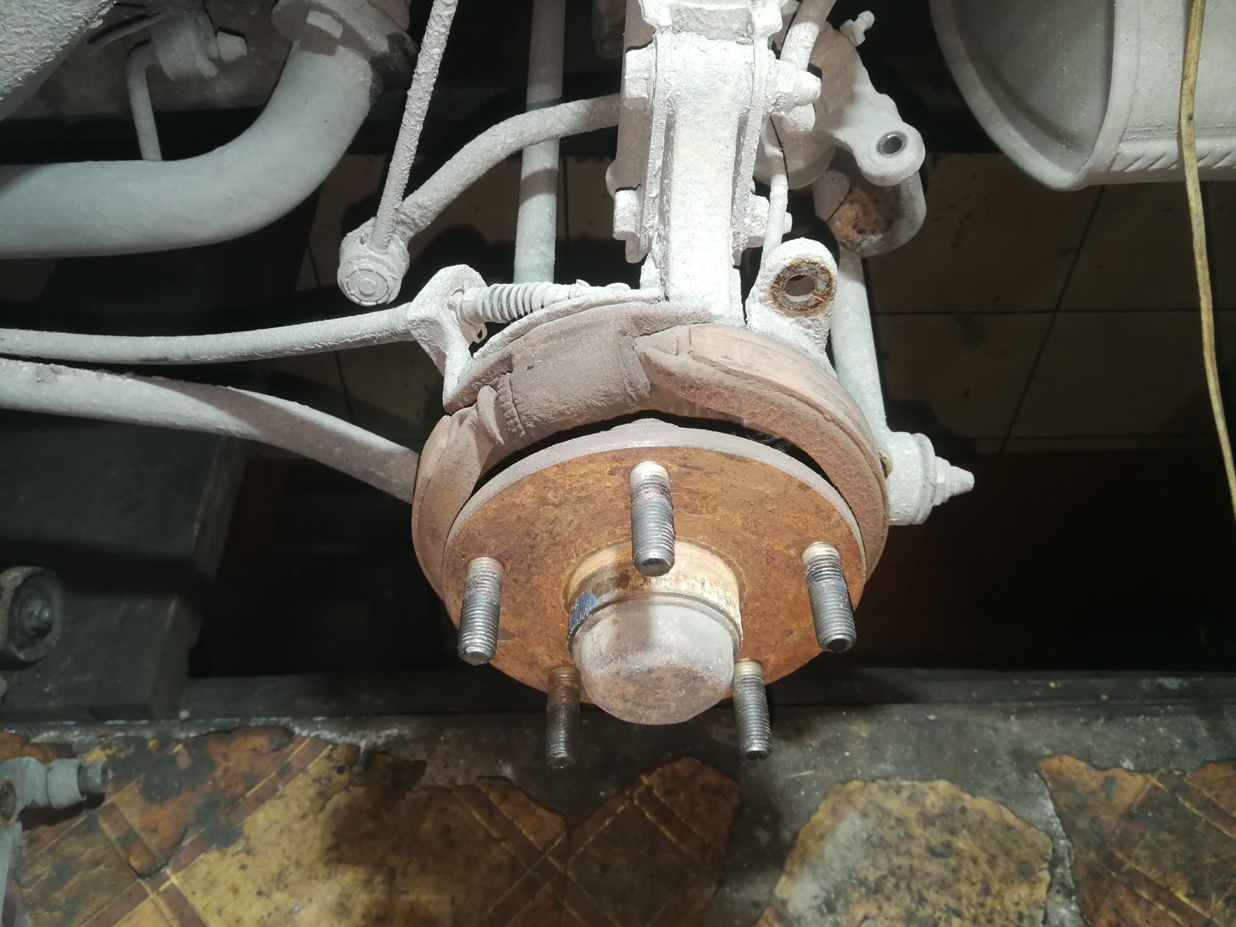

Mnie osłona w sumie nie potrzebna, problem w tym że ten środek który trzyma szczeki się tak sypie że za chwilę nie będzie co miało ich trzymać.
Obecnie zamoczyłem to wszystko w neutralizatorze rdzy, na chwile pomoże.
