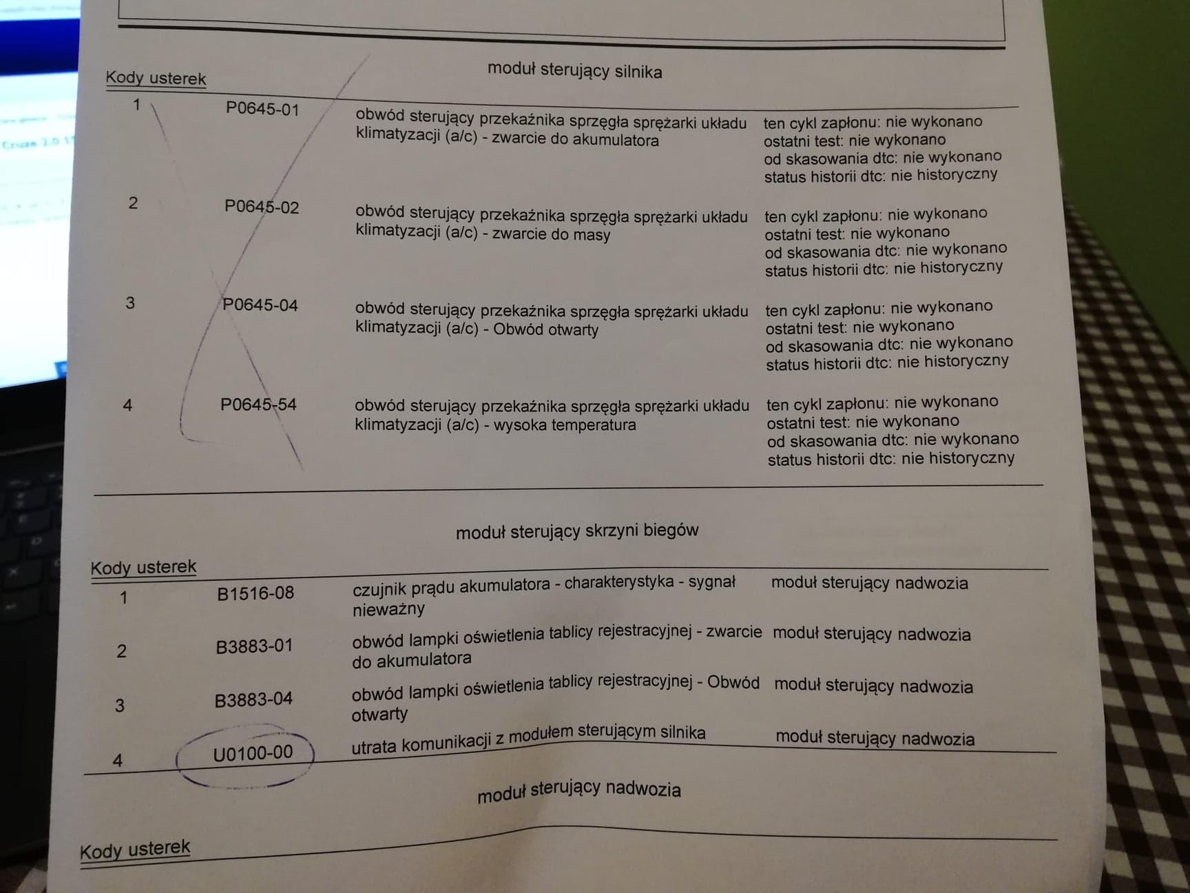

Re: Odcinanie zapłonu Cruze 2.0 150km
Dzisiaj byłem u elektryka i niestety nie dowiedziałem sie nic ciekawego. Oto raport z kompa w załącznikach. Macie może jakieś pomysły?
A wtyczki z sterownika sprawdziłeś?

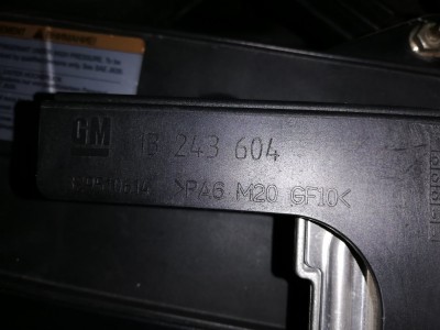

Zaczalem czyścić te wtyczki/styki. Następnie podpinalem jedna wtyczkę z dwoch. Przekrecilem kluczykiem to odcielo zapłon dokładnie jak wcześniej co pisałem o tym i wyskoczył te same kontrolki. Na zdjęciach ta wtyczka którą wypisałem i zdjęcie kontrolek które wyskakuja. Coś nie styka?
Nattseonie gdy wpisałem wtyczkę na swoje miejsce, wszystko działa i odpala normalnie.
Kup ten preparat do czyszczenia złączy i potraktuj nim wtyczki i gniazda.
I popraw swój post bo nie do końca wiadomo co chciałeś napisać.
