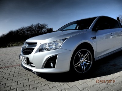

ObrazekMam Oryginalnego Cruze SportSline ( w niektórych krajach Irmacher)
Z Oryginalnymi felgami 18 cali oraz fabrycznie obniżonym i utwardzonym zawieszeniem.
Także nie wiem czemu co niektórzy mówią o homologacjach do 17 cali itd. Cruza kupiłem i jeżdżę w Niemczech i spełnia wszelkie wymogi przeglądu niemieckiego ( TÜV) który jest bardziej restrykcyjny niz polski.
Re: Jakie maksymalne felgi cruze 2.0
Post autor: etac » 8 lut 2020, o 23:36
To zajrzyj sobie w dokumenty i ze masz dopisane te opony jako dodatkowe. W normalnym Cruze ten rozmiar nie jest wpisany.
