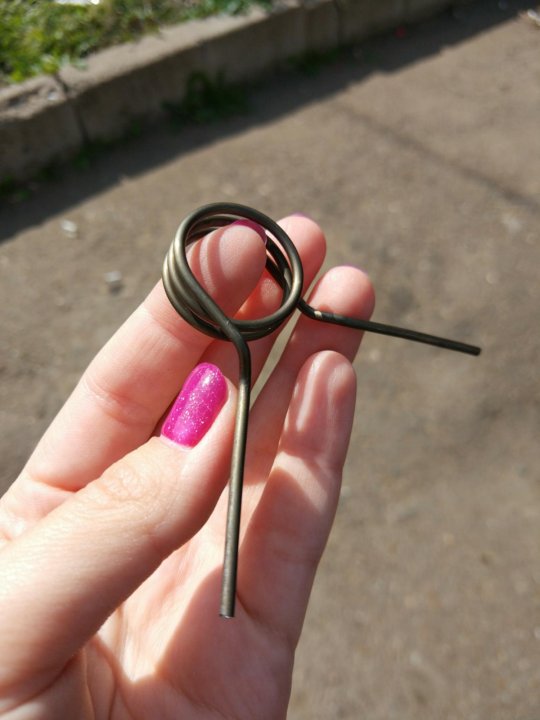

Pękła mi sprężyna lewarka skrzyni 5 biegowej. Jak się ściągnie mieszek to jest z boku po lewej stronie na białym wałku. Radośnie sobie tam lata. Objaw to lewarek sam nie wraca na środek przy neutral. Ruchy na boki i sam nie wraca na środek.
Trochę szukałem, znalazłem o Aveo.
Tu jest inaczej.
Kupię samą sprężynę? Jak to założyć?
Brać się za te cztery śruby na rogach od góry? Czy posypie się wszystko?

Po pierwsze pokaż która sprężyna pękła.

Re: Sprężyna lewarka skrzyni 5 biegowa
Nawet jej nie wymieniałem. Umordowalem się i wymodelowałem istniejącą. Mam teraz 1 zwój mniej.
Taki tuning wagowy.
Dokładnie ta pinda.
Dalej nie wiem, czy dało by się do mojej 5ki wsadzić cały podzespół 6ki. Jak by się 6ty bieg nie wbijał.

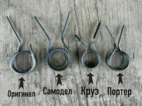

Czyli pękła tak jak tutaj?
- Posty: 1630
- Reputacja: 24
- Imię: Ryszard
- Samochód: Cruze LT
- Silnik: 1.8, 2H0, 141KM,
- LPG: BRC SQ24.11
- Lokalizacja: Polska
Tak. Dokładnie.
One czasem pękają bo są z g@wnolitu
Więc kolejna epidemia dopiero przed nami
Mało tego jest jeszcze jedna podobna sprężyna
od drugiej strony wodzików, w komorze silnika przy skrzyni.
Kiedy ona pęknie to dźwignia przestanie Tobie wracać w robocze położenie
między biegami 1-2 oraz 3-4, przy 5 i R wraca normalnie.
Pękają na zmianę
Tak, są śliczne
Wiesz, jak rozkręciłem, to wiedza jest większa. Przed, byłem mocno skołowany
Proszę,
https://gmoto.pl/sprezyna-biegu-junak-t ... 64583.html
Proszę,

GM splagiatowało Junaka?
Próbowałeś ją? Jak dla mnie ona nie podejdzie.
Natomiast zainteresowałbym się ta z Laczetty

Nie, nic więcej od naprawy nie robiłem. Ogólnie trzeba dobrać sprężynę skretną 180 stopni 3 zwoje o odpowiedniej grubości drutu, promieniu i dogiąć końcówki. Oczywiście fajnie było by dobrać gotowca.

Ruskich już dopadła epidemia i wdrożyli produkcję tych sprężyn.
Będę brał jedną dla siebie, jak chcesz to wezmę Tobie też.

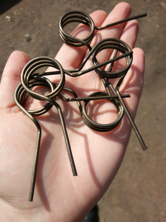

https://allegro.pl/oferta/lewarek-zmian ... 6180563370
Oglądnij dokładnie, jak jest u Ciebie z tymi blachami po bokach które są przedłużeniem po obu stronach wałka na którym jest sprężyna. Najlepiej dobrać taki sam. A może, głowy nie daję, z innej podejdzie. Najwyżej trzeba będzie dogiąć.
Jak chcesz nową i profesjonalnie to wykręć starą, znajdź co z niej odpadło. Gdzieś się pewnie wala po tunelu, foto w dwóch rzutach na papierze milimetrowym i szukaj, zamów. Gdzieś w necie przeleciała mi firma produkująca na zamówienie. A profesjonalne nazewnictwo tego rodzaju sprężyn, pisałem w tym temacie.
Jednak najszybciej kupić np z linku, jak nie jesteś pewny poproś o dodatkowe foto i zapytaj czy już nie uwalona..

No niestety nie ma już gotowców sprężyn do Cruzaka na Baraholce D2,
Ruskie wszystko wykupiły na zapas jak maseczki w aptece.
Czują nadchodzącą epidemię więc każdy wziął sobie na zapas.
Myślę, że z biegiem czasu pojawią się na D2 nowe źródła aftermarketowych sprężynek,
(tak jak pojawiły się rożne źródła wzmocnień pękających klapek w mieszalniku,
blokad podłokietnika, osi dla pedałów sprzęgła czy tulejek wodzików itd. itp)
więc można po prostu zaczekać.
A dziś ew. poszukać takich z T300 - tych gotowców było od dawna więcej
gdyż tam padają jak muchy - tam org. są jeszcze cieńsze niż nasze w Cruzaku.
Z rok czy dwa temu mój podpiśnik z Donbasu chciał mi nawet podarować taką zrobioną przez siebie dla T300,
żebym sprawdził czy podejdzie również do Cruzaka,
ale przecież nie będę ściągał swojej sprawnej aby sprawdzić inną, więc podziękowałem.
pool80 mam dla Ciebie ważne zadanie żebyś praktycznie zmierzył
średnicę, długość wąsów (całego), grubość drutu itd. w swojej starej org. sprężynie lewarka.
Porównamy to z moimi ustaleniami i uzyskamy zakres dla szukanej alternatywy lub zamówienia stosownego zamiennika.
