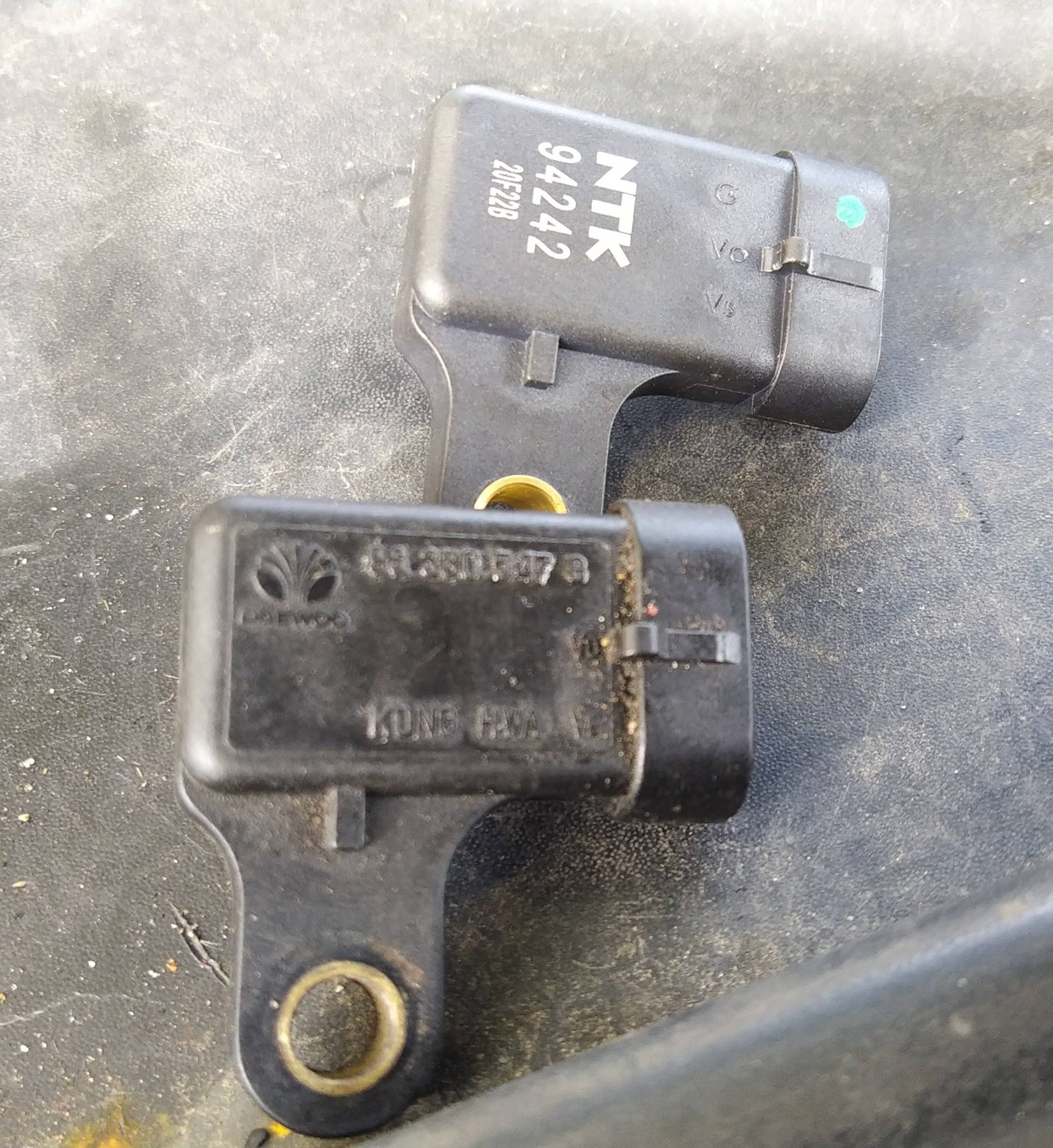

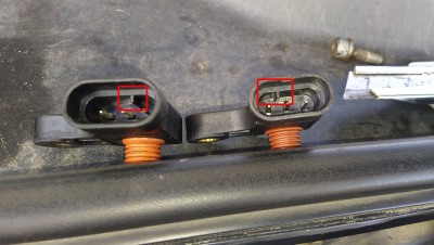

Dziele się postępem prac - generalnie mając drugie auto, brak nie jest na tyle odczuwalny, że chciało mi się specjalnie jakoś nim zajmować, ale zaczął mi doskwierać brak haka, a także zbliża się termin zapłaty OC, więc trzeba by coś zdecydować :D
Był u mnie kumpel mechanik z komputerem, bo liczyłem, że z którychś parametrów będzie widać jakieś anomalie, ale ten stwierdził, że elektrycznie nic podejrzanego nie widać. Oczywiście na tyle, na ile jest to w stanie 'w terenie' zweryfikować. Nie widział odchyłek na tyle, żeby stwierdzić, że np. któryś czujnik lub powiązane kabelki powodują przekłamania, które blokowały by odpalenie. Podejrzewany przeze mnie czujnik położenia wału też by wykluczył, bo raczej pokazywałby kompletne głupoty z obrotami.
Generalnie udało nam się odpalić z plaka na tyle, że załapał jakoś wyższe obroty i wtedy śmigał - tzn. przestałem psikać a nadal palił, ale wystarczyło tylko zejść z obrotów i gasł. Stwierdził wtedy, że coś jest nie tak z niskimi obrotami i w tym obszarze by szukał. Zastanawiał się tez nad czujnikiem położenia przepustnicy/silniczkiem krokowym, z tym, że TPS pokazywał poprawnie (nie stwierdził tutaj żadnych anomalii).
Z silniczkiem krokowym za to wyszła ciekawa historia i wydaje się, że to gdzieś w tym obszarze trzeba będzie dalej szukać. Odkręciłem sobie ten dekielek na przepustnicy, żeby zobaczyć czy i jak pracuje w trakcie odpalania. Nie ruszał się, co nasunęło mi pytanie, czy wtedy powinien? Miałem jakiś drugi, który kiedyś wymontowałem, to podmieniłem. Nawet nie wkładałem tylko podpiąłem i samochód z miejsca, bez żadnego problemu zagadał...(wiadomo, że telepał jak głupi), ale odpalił kolejny raz, potem kolejny... wyglądało, że to to sukces (ale ciężko mi było uwierzyć, że silniczek krokowy mógł aż tak blokować odpalanie).
Poskładałem, odpaliłem, chciałem ruszyć i przejechałem może ze 2m (musiałem też trochę rozruszać hamulce) i pojawił się dokładnie objaw opisany przez żonę przed jego poprzednim 'zamilknięciem'. Obroty podskoczyły do 3tyś, powył kilka sekund i sam zgasł (w poprzednim przypadku to żona go zgasiła, bo wył sobie na światłach). Potem przy ponownej próbie odpalenia było słychać, że wciąż jakby chciał zagadać. Potem już chyba przylał świece, bo nawet takiego objawu 'jakby załapał' nie było.
Potem próbowałem jeszcze poruszać kabelkami w tamtych okolicach (bo i taką hipotezę przyjąłem, że może to któryś z kabelków nie styka), ale nic. Próbowałem jeszcze przełożyć TPSa na jakiś inny, jaki miałem, też nic. Tym razem, ponownie odpiąłem silniczek krokowy to znów zapalił, zawiesił się na 3tyś, ale dałem mu tak pracować. Zgłosił błąd TPSa (no właśnie, ale nie wiem w jakim stanie był ten drugi). Chodził, dogrzał się w takim stanie do ponad 90 stopni, ale po włączeniu się wentylatorów, znów sam zgasł.
Na chwilę obecną to tyle. Przełożę jeszcze przepustnicę z silniczkiem krokowym i TPSem i spróbuję rozbebeszyć wiązkę od tych 2 do ECU, może coś tam będzie widać, że warto poprawić :)
Dodatkowo, przy okazji wykręcania silniczka krokowego, wypinałem lewą wtyczkę od komputera... może nadal to coś, co gdzieś tam wchodzi tamtą wtyczką do komputera i była to kwestia 'zruszenia'.

Skoro miałeś błędy czujnika rozrządu, to powinieneś szukać w tym kierunku, sprawdzić połączenia, zamontować oryginalny czujnik i sprawdzić znak na kole zębatym paska rozrządu. Dla pewności też bym wymienił czujnik wału korbowego na nowy, on nie wykazuje błędów, a jest przyczyną gaśnięcia silnika.
GoLL@B
Posty: 585
Imię: Krzysiek
Samochód: Daewoo Lacetti
Lokalizacja: W-w/Dz-n
Re: Kręci zalewa świece i nie odpala ;(
Post autor: GoLL@B » 20 mar 2023, o 20:05
Fakt, do rozrządu też trzeba będzie zerknąć, czy coś się nie przestawiło (też mi to kumpel sugerował, podobnie jak tymczasowe zaślepienie EGR, co też uczyniłem). Z tym czujnikiem położenia wałka rozrządu problem jest o tyle, że świecił się już dłuższy czas, a ja przestałem zwracać na to uwagę.
Aczkolwiek tak, jak pisałem wyżej, gdy przestał palić, przekładałem 3 różne (2 oryginalne i jeden zamiennik), nie pomogło i nic się nie zmieniało się w zachowaniu, z odpiętym czujnikiem również. Rozbebeszyłem też wiązkę od niego, bo już kiedyś zwróciłem uwagę, że stan izolacji nie był najlepszy (ale też nie było kiedy się tym zająć) - chciałem sprawdzić, czy gdzieś nie ma zwarcia. Pod taśmą parcianą degradacja również postępowała. Zauważyłem, że faktycznie miedziane druciki już pogniły i w praktyce jeden z 3 przewodów wisiał tylko na 2 zaśniedziałych drucikach. Wymieniłem też ten kawałek wiązki i wtyczkę, ale również nie pomogło. Zresztą odszukałem tu na forum, że kiedyś odpinałem ten czujnik i obserwowałem jak samochód zachowuje się bez niego (stąd odpalał i jeździł). Tak więc sam ten czujnik nie wydaje się mieć wpływu na odpalenie.
Jeśli chodzi o czujnik wału, też chętnie dla pewności bym go wymienił, bo nawet udało mi się go nabyć w POTAKu. Niestety samemu na podwórku już ciężko to zrobić. Trzeba by zdemontować nawet sprężarkę klimatyzacji - bo jedna śruba od łapy pompy wspomagania i właśnie sprężarki jest pod tą drugą. Z kolei ta łapa zasłania czujnik, a śruba od niego siedzi na tyle mocno, że przegubową nasadką nie udaje się odkręcić niestety (generalnie da się do niej dojść). Jak już faktycznie nie uda mi się nic więcej zdziałać samemu i trzeba go będzie do kolegi do warsztatu zaciągnąć, to też na pewno poproszę o jego wymianę. Natomiast jeśli się uda zdziałać coś samemu, żeby przynajmniej jeździł, to i tak pojadę i zlecę jego wymianę.
Przy czym mój kolega twierdzi, że nie wygląda, by trzeba się było jego czepiać. Jeśli problem jest z zasilaniem, to będzie sypać standardowymi błędami i nie będzie iskry (jak się go odepnie zupełnie, to faktycznie iskry brak). Jak problem jest jedynie z sygnałem, to powinno to być widać na obrotach na skanerze diagnostycznym, że np. pokazuje dziwne wartości obrotów, które skaczą podejrzanie. Podczas odpalania jednak wahały się do około 200/min i nie było jakiś dziwnych skoków w nietypowy zakres. Próbowaliśmy odpalać dość długo, wiec jego zdaniem coś by musiało być widać.
