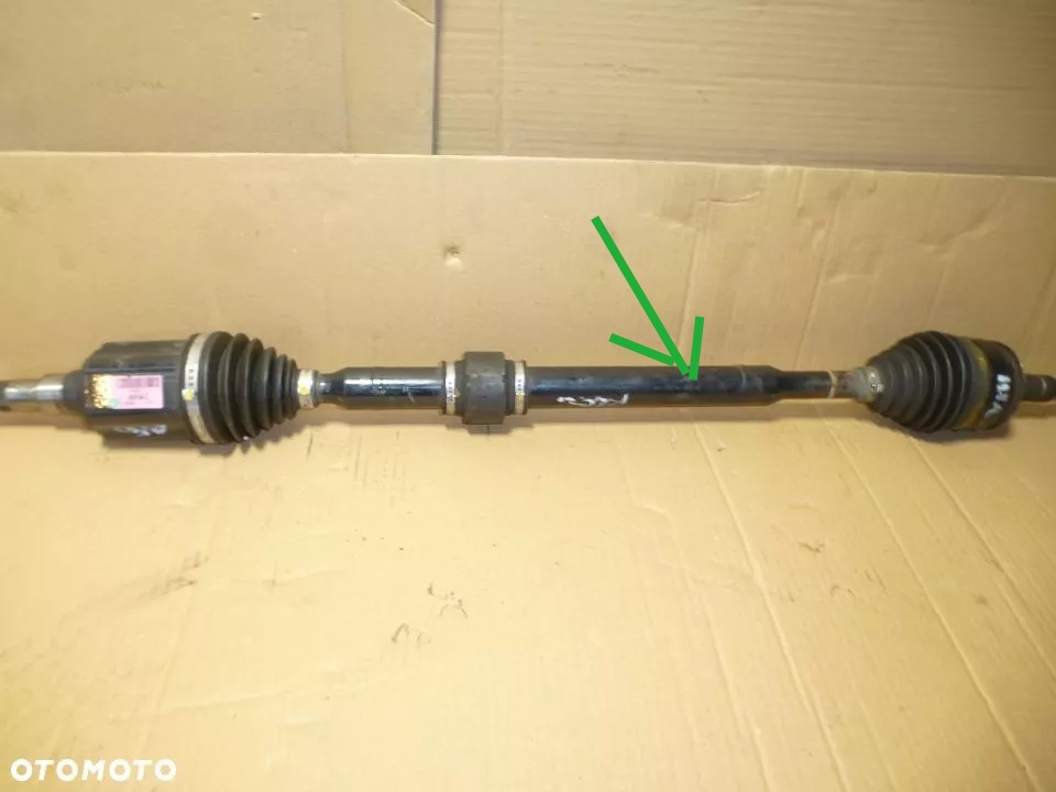

Miejsce pęknięcia
Miejsce pęknięcia
Mniej więcej w 1/3 długości (jak na zdjęciu). Z kolei pierwsza przy tej gumie (?) bliżej lewej strony.

Najprościej to chyba sprawdzić czy piasta chodzi( obraca się) nic innego poza wadliwoscia części nie mogłoby jej "zerwac"..
BTW zerknij przy okazji na stan osłon...U mnie polos ok A spod mazety leci smar :(

Dopytywalem mechanika i twierdzi, że sprawdzał cała reszte i że wszystko pracuje okej. Też stawia na wadę półosi. Jestem w stanie przyznać mu rację bo uszkodzenie wygląda identycznie jak te na zdjęciach z półosi objętych kampanią w wątku który wrzucił kolega etac .
Dziwi mnie tylko, że ona pękła tak szybko - od razu. Zdążyl wyjechać na wstecznym i wrzucić jedynkę. To możliwe, żeby wada objawila się tak szybko?
