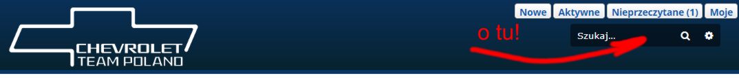

Jesteś od niedawna u nas aktywny, więc wrzucę ściągę- wyszukiwarka jest tu:
wrzuć tam albo numer tego Twojego błędu, albo słowa kluczowe inne. Znajdziesz pełno treści dla Ciebie ważnych. Powodzenia!
