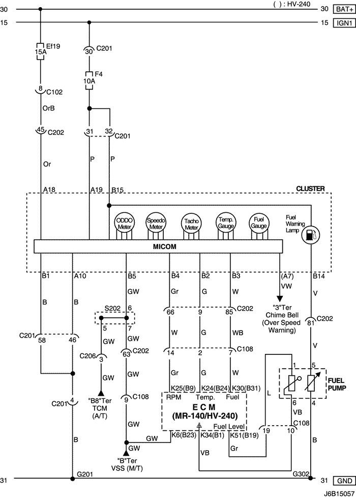

Post autor: bubu1769 » 13 lut 2020, o 11:14
Tu masz schemat, ogólnie sygnał poziomu i tak idzie przez ECM.

Ja znalazłem takie coś, w porównaniu do schematu powyżej bardzo prosty:
Elektrykiem/elektronikiem nie jestem i przyznam szczerze Twojego schematu za bardzo odczytać nie potrafię. Chodzi mi o to że chcę ,,iść" za przewodem od pompy do ECM bo podejrzewam że gdzieś jest przerwany/przetarty albo lekko zwarty.

Raczej mam ECM ,,typu" Sirius D4 (na kompie oznaczenie M4, kostka u góry, Twój schemat jest do HV-240 i MR-140), i tu mam taki schemat z kolei:
Piny zgadzają się z tym schematem ,,prostym - rosyjskim".
