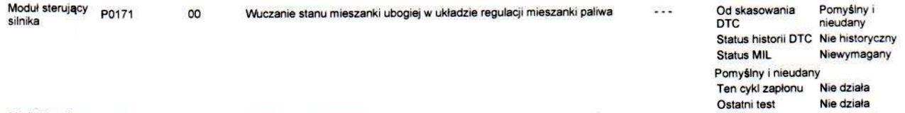

Do diagnozowania problemu na pewno nie używać gazu, póki nie znajdziesz wady. Może być problem z sondą lambda. Warto pooglądać wykresy. Odczytywałeś błędy?

Błąd katalizatora mi wyskakiwał ze 2 razy ale było to przed tymi objawami. Kasowałem go i było ok. Wydaje mi się że wtedy to była wina złego paliwa z tym błędem. Teraz check się nie świeci i od momentu założenia LPG nie było żadnych błędów.

Że się nic nie świeci nie znaczy że w pamięci czegoś nie ma. Jaki miałeś ten błąd katalizatora/sondy?

Błąd był chyba P0420 ale na 100% nie jestem pewien bo dawno to było.

Natomiast błąd P0420 , to o ile się nie mylę to błąd układu katalizatora, a dokładnie przedniej prawej sondy lambda (licząc od przodu auta)

P0420 bank1 sektor2
, czyli tak jak napisałam- ta za prawym refletorem, w układzie podwójnym. Tj w Insigni mam podwójny ale w avensisie miałam ten błąd akurat więc trochę z nim żyłam i walczyłam

P0420 znaczy że kończy się katalizator. Najpierw pojawia się sporadycznie, ale niebawem zacznie coraz częściej. U mnie jak już zaczęło się na dobre to co 200-300km miałem. Wybicie wkładu i emulator załatwiły temat, auto ożyło, troszkę dziwny dźwięk a obrotach bo zaraz za kolektorem jest pusta puszka ale nie ma dramatu można się przyzwyczaić. Ale to nie jest sprawca problemu, sprawdziłbym pompę paliwa bo przy ich awarii też często z rana nie palą bo mało paliwa, jak się już rozbuja to działa. Potem listwa wtryskowa i układ zapłonowy do weryfikacji jeśli pomiary ciśnienia nic nie wykażą. Żeby mieć 100% pewności co do gazu odłącz zasilanie elektrozaworu przy butli i reduktorze, można masowy i już nie wstanie cewka. Oba, bo któryś może puszczać.

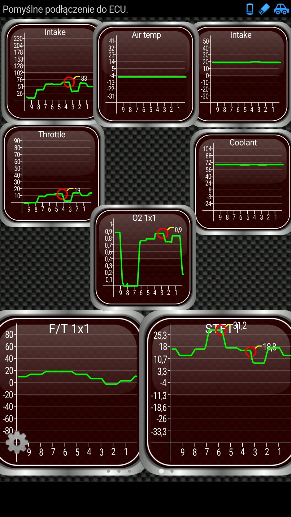

Objawy wskazują na przestawione mapy z uwagi na gaz. Można to sprawdzić podłączając interfejs do staga. Gazownicy nie mają czasu się bawić w ustawianie map. Jeżeli odrazu był gaz założony na nie trafionych dyszach i źle ustawionym ciśnieniu to rozjechały się mapy. Sonda lambda zaczyna pracować po kilkudziesięciu sekundach. Wtedy na chwilę następuje korekta mieszanki. Temu się może dławic. Najprościej kupić sobie ELM327 na bluetooth i programik torque. Tam można podejrzeć wszystkie parametry na raz, jak korekty krótko i długoterminowe oraz pracę sondy lambda oraz podciśnienie w kolektorze dolotowym i temperatury. Potem koniecznie interfejs do staga i mapy.

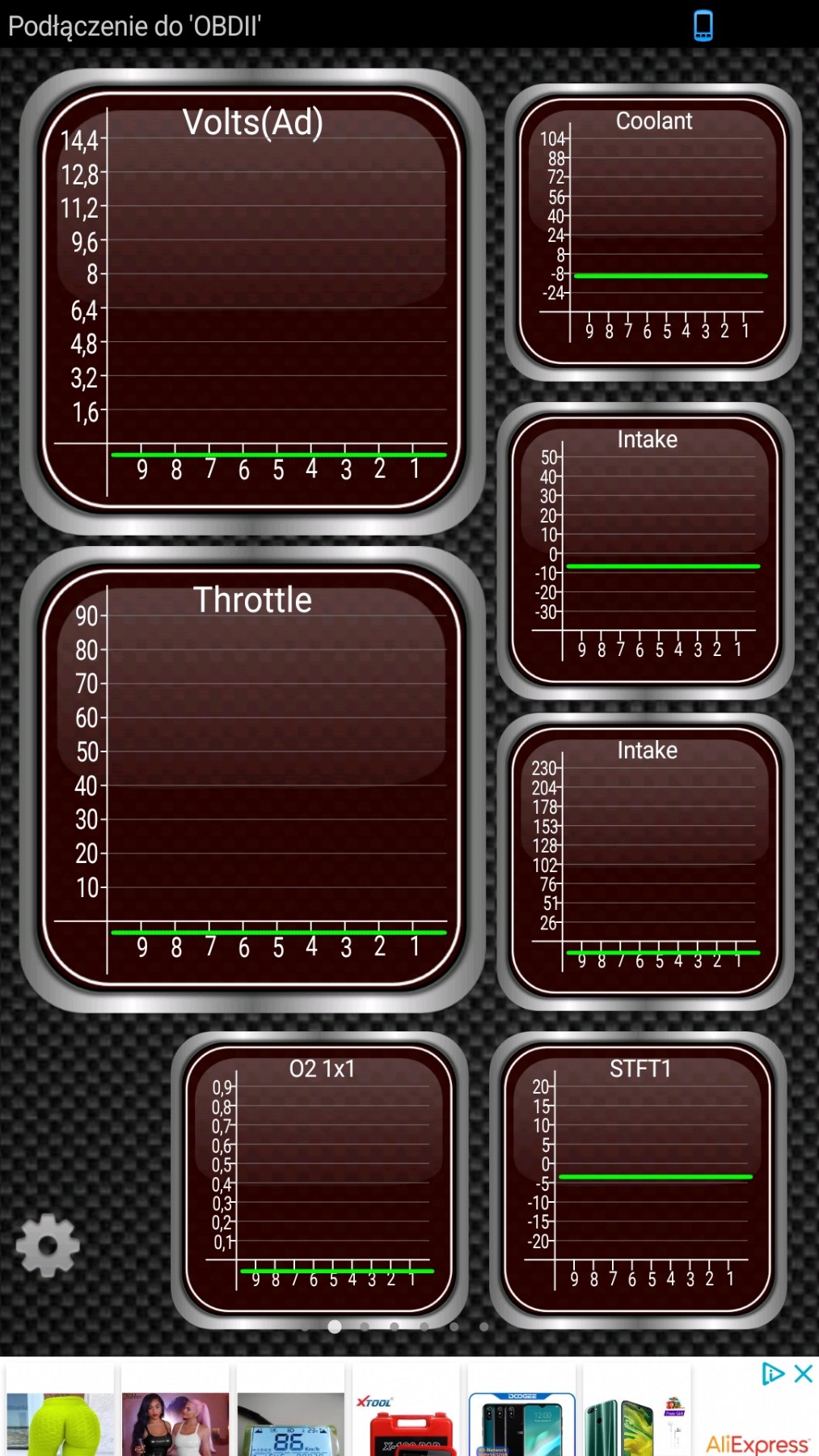

Dzięki Wojtas za wskazówkę, sprawdzę to. Mam elm na bluetooth tylko na co dokładnie mam patrzeć? Nie wiem jakie powinny być prawidłowe parametry.

Załączam screeny. W Torque ustaw sobie w okienku odczyty O2 to pierwsza sonda lambda. Powinna zacząć pracować po około minucie. Trzeba sprawdzić jak oscyluje na benzynie a jak na gazie. Powinna ładnie oscylować od ),1 do 0,9V. Często jest tak, ze na benzynie pracuje jako tako, a na gazie lipnie. Wtedy sonda do wymiany. Często padają po juz nawet 100 kkm. Ja teraz kupiłem dobie NTK bez wtyczek i będę wymieniał w tą sobotę, bo też się kończy.
Już piątą będę zarabiał. Biorę zawsze z e-ntk. Do nas pasuje taka: http://e-ngk.pl/1952-sonda-lambda-uniwe ... -p-56.html .
W Torque trzeba oprócz lambdy obserwować cały czas okienko STFT1. Są to krótkoterminowe korekty. Nie powinny wychodzić poza 15. NAjlepiej około 0.
F/T 1x1 to są korekty długoterminowe. Jak one są przestawione to znaczy że sterownik przestawił sobie mapy na stałe. Jest to spowodowane rozjechaniem na gazie. Samochód nie wie że jeździ na gazie. Jak wtryski źle dozują gaz to sterownik się dostosowuje do nich i na benzynie zaczyna zalewać.

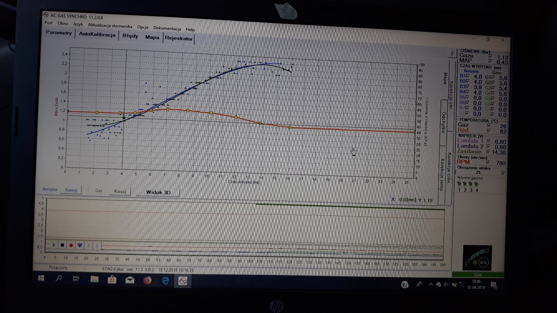

Drugi screen jest z programu STAGA. Radzę też się zaopatrzyć w interfejs. Może być po blutooth to już można wtedy na telefonie korygować mnożnik.
Jest mega proste. Bez tych dwóch programów nie ogarniesz samochodu.
Mapy muszą byc pokryte.

Trzeba to obserwować w trakcie w zakresie różnych obrotów i rożnego obciążenia silnika. Nie tylko na postoju.Wojtas19761 pisze: ↑28 sie 2019, o 09:18W Torque trzeba oprócz lambdy obserwować cały czas okienko STFT1. Są to krótkoterminowe korekty. Nie powinny wychodzić poza 15. NAjlepiej około 0.

Nie pisałem, że na postoju. Ja wkładam telefon w uchwyt i sobie jeżdżę po mieście i obserwuje.
Generalnie przy bardzo rozjechanych mapach ostatnio korygowałem Skodę Fabię po zmianie gratów gazowych od Października do marca. W końcu mapy udało się dopieścić. Tak to długo się zestraja.
Trzeba zacząć od zgrania map gazowych i benzynowych.

Torque Lite wystarczy czy tylko w wersji Pro te wskaźniki/odczyty będą?

STFT1 na benzynie nie przekracza + - 15 za to na gazie miałem nawet 31+ i na gazie ogólnie wykres jest wyżej, poniżej 0 nie schodzi. Czy wychodzi z tego że na gazie jest za bogata mieszanka?
Sonda jest ok bo oscyluje w granicach 0.1-0.9 na gazie i benzynie.
Re: Problem podczas odpalania Lacetti 1.6 B+Gaz
Znaczy, że na gazie wychodzi za ubogo (za niskie mnożniki lub za niskie ciśnienie gazu, lub za małe dysze), ECM musi wydłużać czasy wtrysku (duża dodatnia korekta) żeby była dobra mieszanka.

Byłem wczoraj u gazownika, mapy gazowe były trochę przestawione.
Czy po skorygowaniu map gazowych ten problem przy odpalaniu od razu powinien ustąpić jeśli to wina map czy po jakimś czasie dopiero ?
No dobrze, to się poprawię. Zależnie od tego co poprawił gazownik - będzie dobrze albo nie.
A na serio, problem ze złym odpalaniem po dłuższym czasie przy instalacji LPG, statystycznie najczęściej związany jest z nieszczelnością na membranie reduktora. Z tym, że gazownik taki objaw powinien znać jak wiązanie butów.
