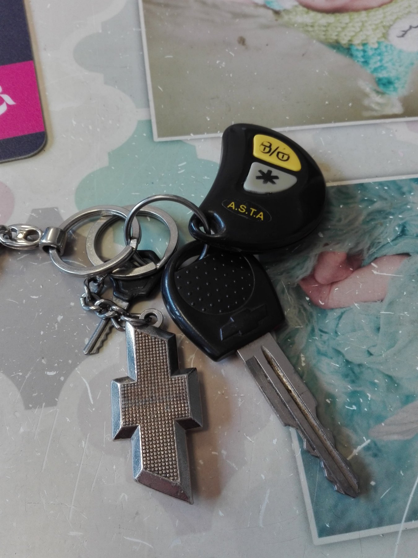

tak,fabryczny alarm w t200 miał dokładany pilot,sam mam taki.
-jak zamykasz samochód masz dzwięk z syreny ? można "małym" kluczykiem wyłączyć sam alarm i zostaje wtedy sam centralny zamek+miganie awaryjnych,wtedy nie musisz nic rozłączać

Możesz dać zdjęcie tego swojego pilota bo coś mi tu nie pasuje.
Ja w T255 mam alarm i zwykły kluczyk z dwoma przyciskami, przy zamykaniu czy otwieraniu klakson się nie odzywa jedynie migacze mrugają.

piszę o aveo t200,ty masz t255 więc tam już jest inny kluczyk
mam taki

Tak na szybko poszukałem mi wychodzi na to że do Aveo też można było mieć kluczyk z wbudowanym pilotem trzy-przyciskowym ale dość często właśnie był ten dokładany.
Swoją drogą dziwne rozwiązanie, niby alarm fabryczny ale pilot wygląda jakby był dokładany. Z takim czymś spotkałem się tylko jak alarm był montowany w salonie.
Re: światła awaryjne T200 1.4 46V
Post autor: etac » 8 sie 2019, o 13:14
Zdjecie od Łukasza, to dokładnie alarm montowany w serwisie. To alarm firmy Amervox - QX5
Post autor: bubu1769 » 8 sie 2019, o 14:00
Czyli nie jest to fabryczny alarm.

Post autor: bubu1769 » 8 sie 2019, o 20:45
A bo mnie ŁukaszW w błąd wprowadził 😂
Czyli tak jak sugerowałeś najlepsza opcja to zlokalizowanie go i przejrzenie/wywalenie.
Obstawiam że siedzi gdzieś przy słupku A, przy bezpiecznikach albo przy nogach kierowcy.
