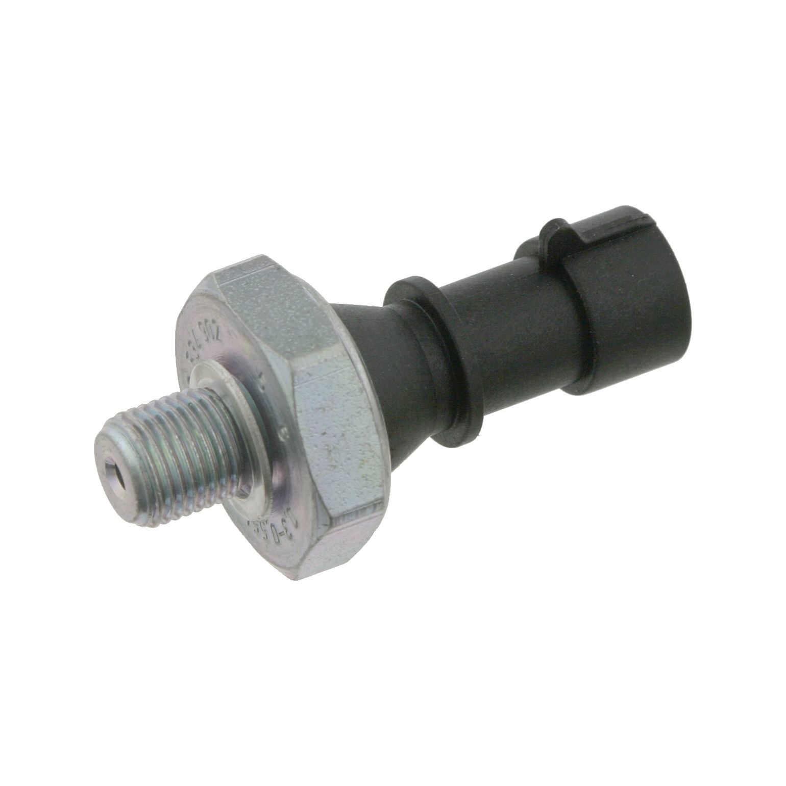

Czujnik poziomu oleju czy czujnik ciśnienia oleju ?
Posty: 3075
Chevi: Orlando 1.8 LPG LT+
Re: Kontrolka Oleju na jałowym biegu
Post autor: Bunioopl » 9 lip 2019, o 23:17
Nie ma czujnika poziomu. Uszkodzony może być czujnik ciśnienia oleju.
Dragen
Posty: 166
Imię: Eko
Chevi: Cruze 1.8 141KM
Post autor: Dragen » 9 lip 2019, o 23:26
Czujnik Ciśnienia Oleju
Czujnik Poziomu Oleju
Mógłbym prosić o lokalizację gdzie znajduje się czujnik ciśnienia oleju ?

Bunioopl pisze:
9 lip 2019, o 23:17
U Ciebie nie ma ale u Nas jest!
Więc nie mieszaj! :twisted:
Dragen, zostaw te czujniki w spokoju i zalej właściwy olej.
Od tego masz zacząć :/

Dzisiaj auto oddałem do mechanika aby właśnie wymienił czujnik ciśnienia oleju
Niestety sam tego nie dam rady zrobić bez kanału ( a najgorsze to że nie da się go wykręcić swobodnie bo jakiś CIEĆ przykręcił długą śrubę od bloku bodajże )
Także trzeba najpierw odkręcić tamtą śrubę a poźniej wymienić czujnik , jak auto odbiorę od mechanika to dam znać .

Wymieniony czujnik ciśnienia oleju i kontrolka dalej świeci :(
