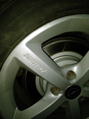

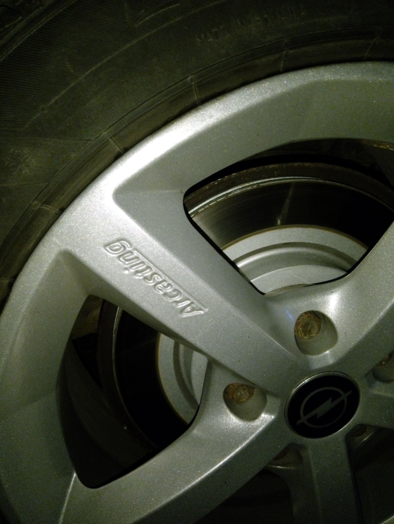

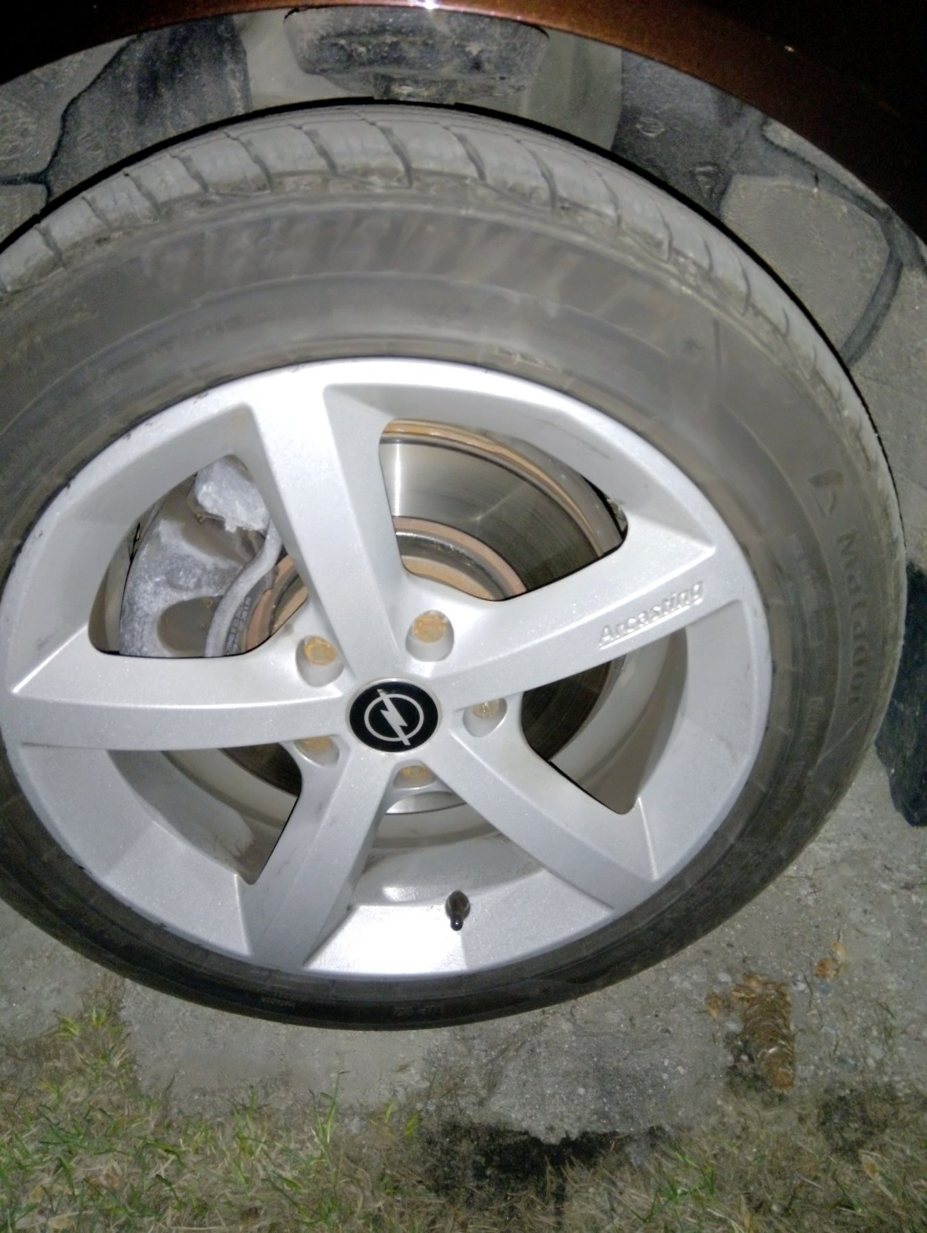

Mam taki szybki samochód, bo 220konny i fakt, tarcze Brembo rozczarowały faktem że zachodzą wokół piasty rdzą, a wymienione były w połowie stycznia 2019
Stan tarcz Brembo po trzech miesiącach tj w kwietniu, a teraz nie jest lepiej, ale na zimowych kołach lepiej widać bo alufelgi tam to pentagramy (klocki Ferodo):
Natomiast na tylnej osi w lutym wymieniłam tarcze na Bosch (klocki TRW) i nic im nie jest do tej pory . Na zdjęciu stan w dniu tym samym co powyższego (widać że zero odbarwień rdzawych) :

Wneka na piastę nie jest malowana przez producenta ale to nie ma żadnego wpływu na jakość hamowania. Wielu producentów ma taki proces produkcyjny np. ATE, gdzie tarcza po miesiącu w tym miejscu jest już skorodowana.
