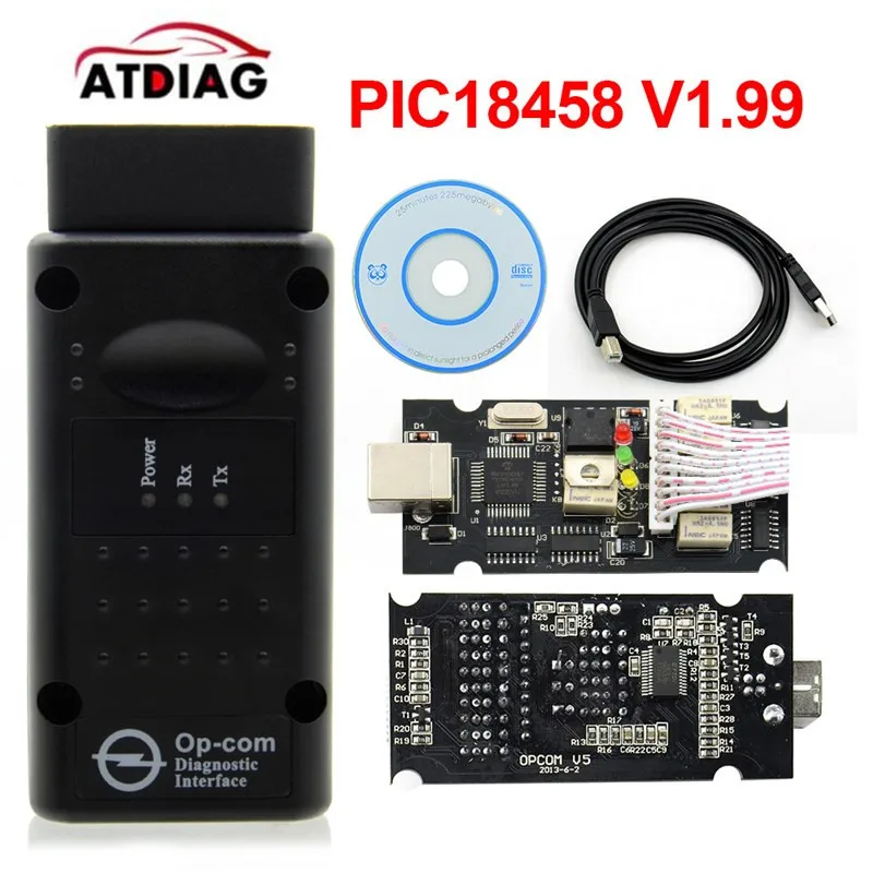

ktoś możne coś powiedzieć na temat tego scanera ?
link do aukcji
https://pl.aliexpress.com/item/High-Qua ... 45579.html
Chinol reklamuje wyrób jako "Opel skaner diagnostyczny " , czy bedzie pasował do laczka ?
Posty: 3571
Chevi: 2x Lacetti 1.4&1.6
Re: ECU scan Fiat, Alfa raz jeszcze
Post autor: Sebastian » 27 kwie 2019, o 13:12
OpCom próbowaliśmy się kiedyś łączyć i się nie udało.
Panowie - jeśli udałoby się nam w pełni spolszczyć program chevrolet Explorer, do mamy naprawdę ogromne narzędzie do diagnostyki i obsługi ;) Więc.może lepiej iść w tym kierunku, a nie kombinować z niewiadomym.
