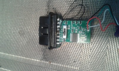

Dobra , sprawdzone na SRS i skasowany błąd 0202 ( co to za błąd ? Nie wiem -pisało krzaczkami pomimo spolszczonego programu).
Czyli to przelutowanie jednego kabla z PIN 3 na PIN 13 dało efekt .Na przełączniku pozycja 3.

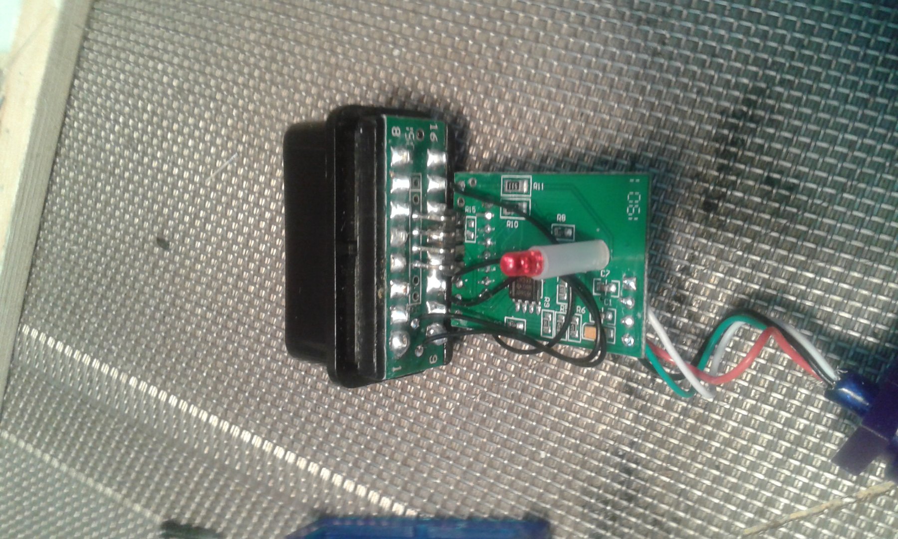

Kjas9 ,bawiłem się przełącznikiem , bo mi nie mrugała kontrolka poduszek ( był błąd ale nieaktywny).Błąd wykasowałem i teraz z kontrolką jest wszystko ok. Czyli mruga 8 -em razy i gaśnie .Jakimś cudem na dole tabeli pokazały się cyfry 0202 ale opisane krzaczkami. Widocznie podczas przełączania (jeszcze nie ogarniam tego programu ) przełącznikiem ,trafiłem na silnik i wyskoczył błąd wtryskiwacza .Obudowę interfejsu skręciłem dobrze ,ale przełącznik jest od strony pedałówi przełączałem na czuja. Natomiast dioda jest od strony kierownicy i muszę to jakoś przerobić na odwrót. ( przełącznik ma cztery pozycje i za pierwszym razem nie mogłem utrafić )

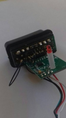

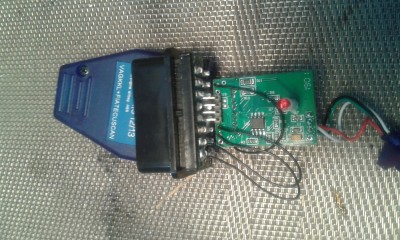

Tak jak pisałem wcześniej , odlutowałem przewód z PIN-u 3 (podpowiedź z ruskiej stronki) i przylutowałem do PIN-u 13 . Jakby było coś nie tak , to bym poduszek nie skasował
Zrobię zdjęcia ,to obejrzysz i zdjagnozujesz , czy jest dobrze polutowane ,czy trzeba poprawić
Mam dwa programy do diagnozy: jeden z forum -CheviExplorerPL_2, a drugi ( ze sterownikami) ściągnięty z https://moylacetti.ru/chevrolet-explorer/. Jest jeszcze jakiś o którym nie wiem?
A o co może chodzić z wtryskiem nr 2 ? Laciek pracuje normalnie i dobrze pracuje na LPG ,nie mam kłopotów z odpaleniem i jazdą na obu paliwach.Choć mi się wydaje , że trochę za dużo pije LPG -ok. 11L w cyklu mieszanym.

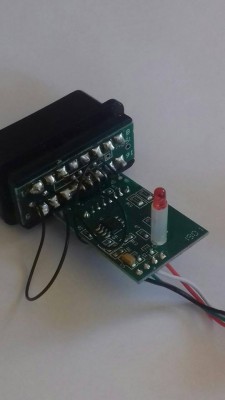

Zwykły kabel Vag kkl tak ma być podłaczony.
1-rozcinamy pierwsze połączenie płytki drukowanej z wtyczką obd
2-do odciętej nóżki z płytki lutujemy przewód i łaczymy w przełączniku do stałego połączenia
3-przewody z pin7 ,12,13, wtyczki obd do styków np 1,2,3 w przełaczniku , ważne jest aby każde przełaczenie przełacznika lączyło tylko 1 pin z wtyczki z płytką .
Ja nie miałem jednego przełącznika więc zrobiłem na dwóch.
Sprawdzone i działa od co najmniej 4 lat.

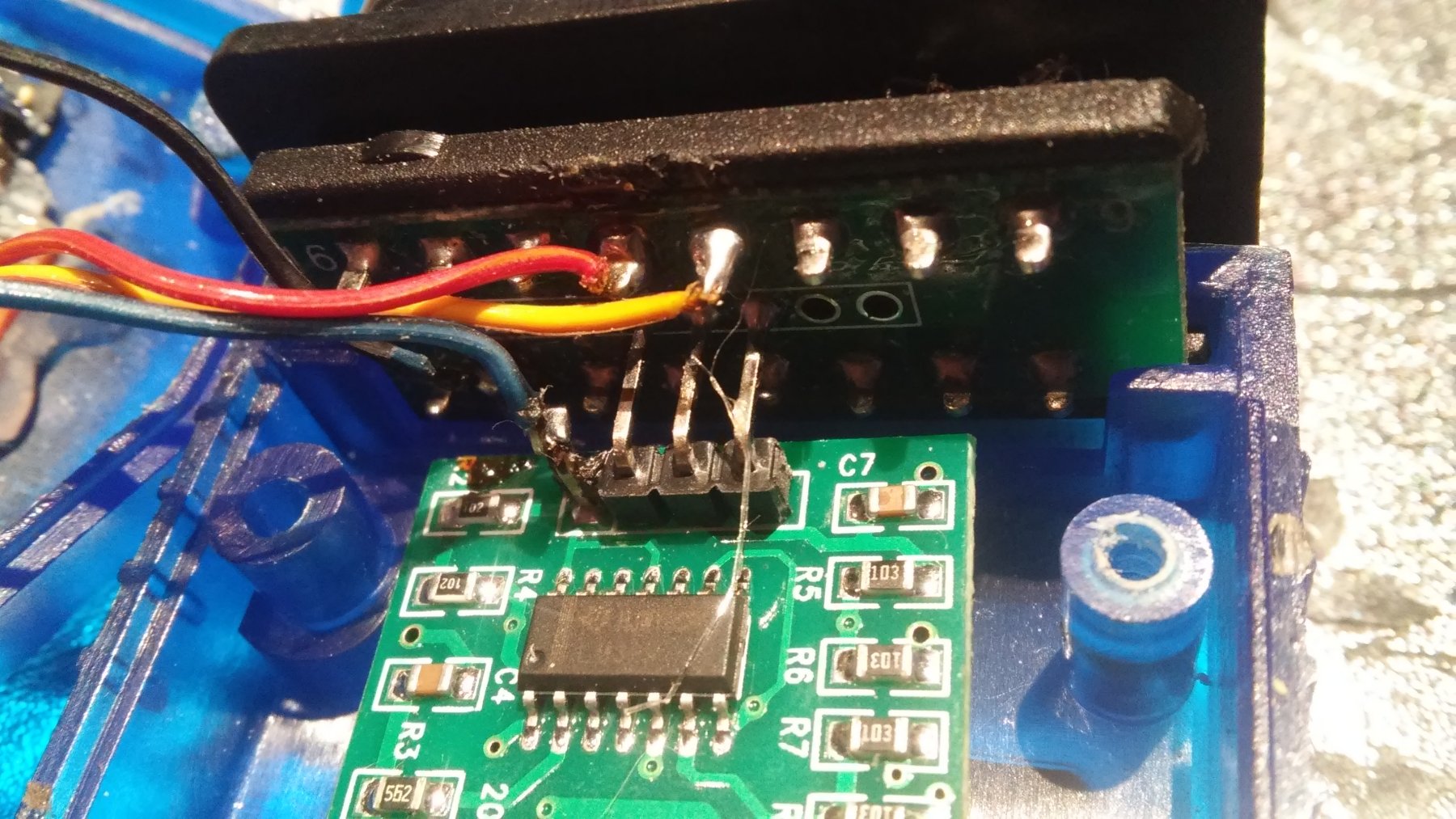

Re: ECU scan Fiat, Alfa raz jeszcze

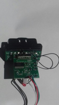

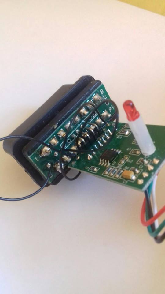

Na początku przepraszam za jakość zdjęć ,dlatego jest ich tak dużo .kjas9 nie wiem czy się dopatrzyłeś , ale zwarte są piny 11 i 12 , jest fabryczna zwora z cyny ( po co?). Jedyne co zrobiłem , to przelutowałem jeden kabel ( pisałem wyżej w poście dlaczego?) . Na zdjęciu wtyczki , przełącznik jest w pozycji 3 i tu mam poduszki.Dzisiaj sprawdzę ,na których pozycjach w przełączniku jest reszta, czyli ABS ,Silnik, oraz co jest na pozycji 7 . Muszę jeszcze raz dokładnie przeczytać tą rosyjską stronę wg której przelutowałem kabel .Cały czas się zastanawiam , czy to moje lutowanie ma jakiś związek z tym nowym Chipem FTDI na płytce?

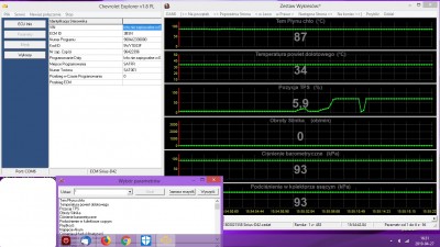

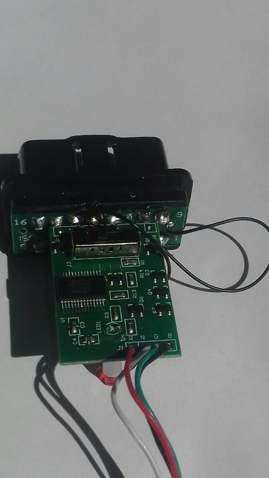

Dzisiaj sprawdziłem prawidłowość przełączania.
NA PRZEŁĄCZNIKU :
Pozycja 7-silnik -tu pokazały się po rosyjsku jakieś wykresy np. z temperaturą itp
Pozycja 3- SRS( poduszki)
Pozycja 12/13 - ABS .
Jutro sprawdzę jeszcze raz dla pewności ,bo nie zobaczyłem co jest na 1/9
Czyli teraz jest nawet zgodnie z opisem na wtyczce.
Przerobiłem jeszcze po swojemu gniazdo OBD .Odwróciłem o 180 stopni , tylko musiałem dorobić dwie tulejki metalowe i dać dłuższe wkręty do zamocowania.
ze względu na odsadzenie . Gniazdo ma dziwny kształt.
Zostało jeszcze przełożenie diody we wtyczce , tu gdzie jest przełącznik , bo teraz jej nie widać
. Za to widać przełącznik

Udało mi się zrobić lepsze zdjęcia przełącznika i połączeń . Przełącznik jest wbudowany w płytkę.
Przerabiał z was ktoś już tak zbudowany interfejs?
.Bo i mnie coś nie pasuje ,jak odpaliłem program ,to pokazł się na dole linijki poprzedni błąd 0202 -drugi wtryskiwacz
A ponoć go wykasowałem z pamięci
