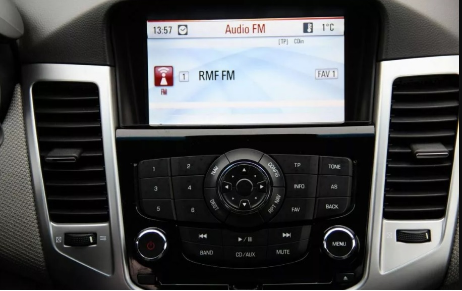

od blisko roku mam problem z wyświetlaczem LCD od Nawigacji w CRUZE. Otóż po odpaleniu samochodu raz jest ok, a raz prawie nic nie widać. To samo po przejechaniu dłuższej trasy...ekran z każdym km blaknie i staje się mało czytelny.
Jak widzicie na zdjęciach kolory też wariują, bo nie jest to standardowy kolor ekranu.
Może ktoś wie co trzeba zrobić w tym przypadku. Czy wymiana LCD to jedyna możliwość.

To chyba nie jest oryginalny ekran tylko chinszczyzna w zwiazku z czym z jakoscia moze byc tak jak na zalaczonym obrazku. Moze jakis elektryk pomoze albo chociaz wtyczki warto posprawdzac...

To nie jest oryginalny sprzęt Chevrolet, to jest chińska nawigacja na Windows CE, spróbuj zresetować cały układ, może pomoże.

wybaczcie moją amatorkę, ale skąd przypuszczenie że to chińczyk (owszem na WIN CE) ?
Samochód od nowości w rodzinie (wiem wiem, dobrze wychodzi się na zdjęciach) ale mam 99% pewności że to oryginał (samochód kupiony w 2010 w DE, gdzie jeździł nim brat) Pytałem w weekend i mówi, że to fabrycznie było zamontowane.
Nawigacja jak działa prawidłowo to ma dobry, ostry obraz. Kolory to czarny z pomarańczowymi ramkami. Jak odpali prawidłowo to zrobię zdjęcie.

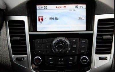

moja nawigacja normalnie wygląda tak (jedyna różnica to kolor ramek brązowy zamiast niebieskiego)

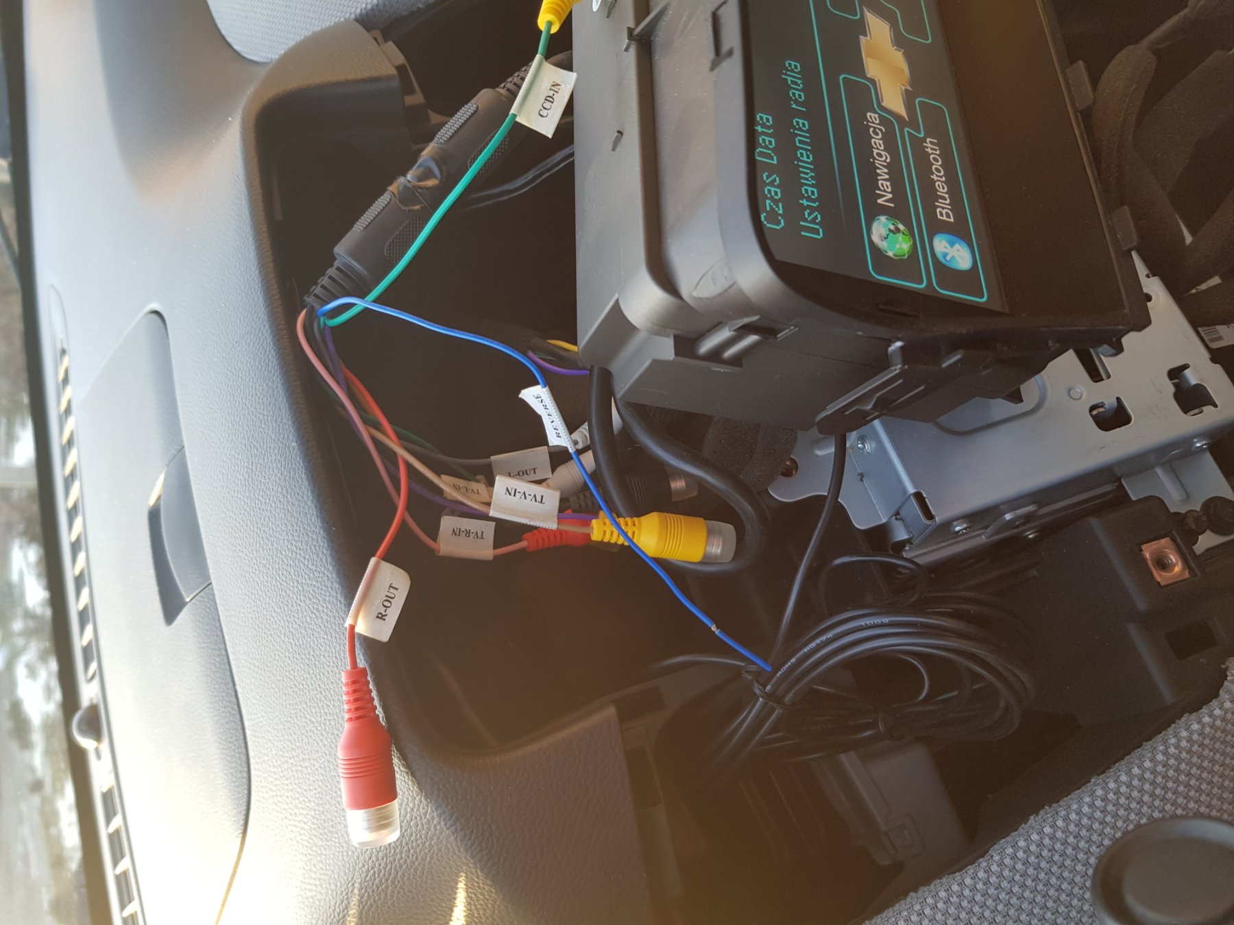

W moim duńskim cruzie też jest taka włożona i to przez serwis. Mam na to papiery. Po prostu te wersje nie były wyposażone w nawigację a istniała możliwość dołożenia ekranu, więc tak zrobiono. Jak byś się uparł i wyjął ekran to zobaczysz coś takiego z tyłu:
Oryginalna navi w cruze o ile się nie mylę wygląda tak:
Kolor ramek też się zmienia. Jest chyba 4 do wyboru. Trzeba by sprawdzić.
. Fabryka tak nie składa konsoli

ok, to wiele wyjaśnia
potwierdziłem, że jako opcja została dokupiona do nowego samochodu
