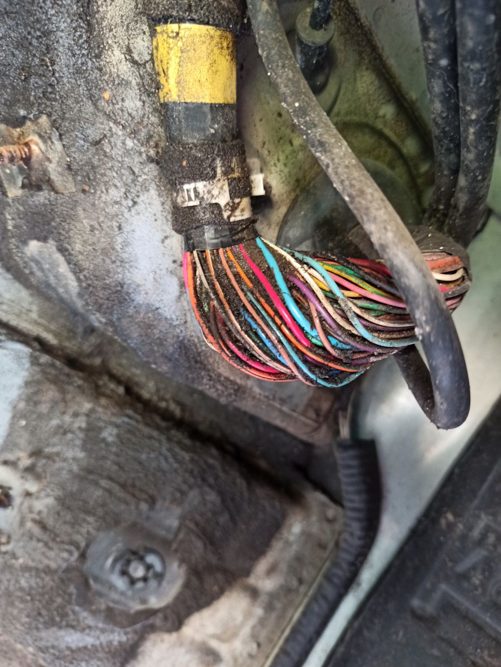

Przy okazji konserwacji i wyjęciu nadkola lewego znalazłem taką wiązkę. Pięknie nieosłonięta częściowo, między kablami mokre błoto. Nie wiem czy tak ma być czy ktoś zdjął izolację ale to potencjalne miejsce problemów z wiązką, suszy się wykruszy i zaizoluję. Może tu jest pies pogrzebany z tymi błędami, chociaż u mnie jeszcze nic. Ale jak pęknie izolacja w mokrym środowisku to będzie się działo.

Ale ci odleciało kawał osłonki.
Ja wczoraj dotarłem przypadkowo do złącza pod blachą akumulatora , też z lewej strony nadkola. I co stwierdziłem ? Jest ten przewodzik masowy od MAP-a . I tu też syfilis -naturalis, bo brak izolacji przy wtyczce . Jutro będę psikał kontaktem konektorki i jakoś zabezpieczę przed wodą.

Nie odleciało, jeśli była ktoś zdjął. W nadkolu resztek nie ma. Znalazłem tam kilka zagubionych kiedyś drobiazgów ale nic z izolacji

No to pewnie oszczędność materiału. Marcin sprawdź u siebie pod blachą akumulatora , czy masz to złącze ? Siedzi na wcisk z brzegu blachy od strony błotnika.
