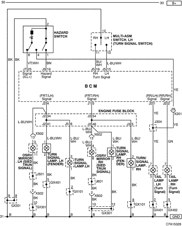

Musisz sprawdzić czy na pinie 15 złącza J5 w BCM pojawia ci się sygnał masy przy przełączeniu manetki.

BCM jest za radiem i panelem klimatyzacji.
Każde złącze ma inny kształt, ma wycięcie w innym miejscu, musisz je znaleźć wedle podanego rysunku.
