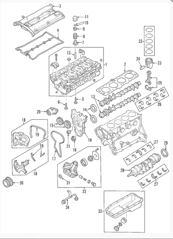

Krzysiek, to o jakiej części z poniższego schematu my piszemy?
Re: Problem z wałkiem rozrządu

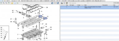

Post autor: etac » 2 paź 2018, o 10:08
nie ma jej na tym rysunku.
Tutaj masz jako 11
