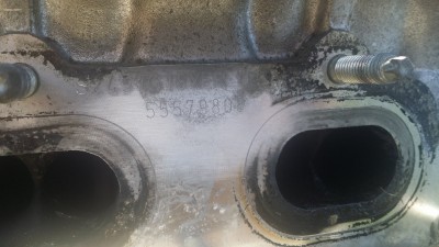

Czytając fora natknąłem się na sprzeczne informacje co do numeru głowicy pod lpg....póki nie zakupiłem silnika z auta z opcją kl7...myślę że komuś się to przyda co by wiedzieć jaki powinien być i gdzie go szukać. PS najczęściej żeby go odczytać trzeba przeszlifowac papierem ściernym...tylko nie za grubym...ja to robiłem 500 na gąbce
Ps jak widać bez zdjęcia kolektora wydechowego raczej nie da rady przeczytac
Proszę tutaj jest numer odpowiadający kl7

Otóż to
