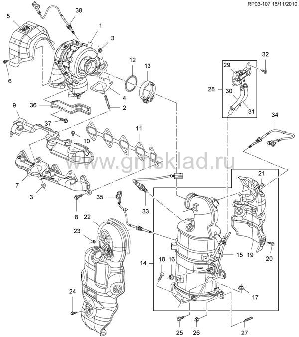

Szukam na necie ale oczywiście dla naszych Orlando informacji jak na lekarstwo. Udało mi się na rosyjskiej stronie ( NA TEJ STRONIE ) wygrzebać schemat ( patrz załącznik ) i wg listy na ich stronie czujnik nr 2 to pozycja 34 - u mnie tego czujnika nie ma albo ja jestem ślepy.

I tu także schemat i lista czujników ( Exhaust Temperature Sensor Replacement - Position 2 ) i tego czujnika u mnie fizycznie nie ma :|

Nie miałem okazji sprawdzić go w ASO, ale po odpięciu CAT B1S2 (wg schematu to czujnik nr35), Torque pokazał wartość 900*C (wstępnie wskazywał około 150*C) - czyli ten jest sprawny.
Czy to oznacza, że uszkodzony jest czujnik nr 34? Pytam, bo ja go u siebie w silniku nie widzę, chyba, że jest głębiej i zabudowa zasłania go (gdzie on zamontowany)

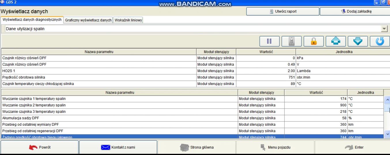

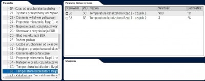

Tego czujnika fizycznie nie ma, jest tylko w programach diagnostycznych.
Pozwoliłem sobie wkleić zrzut z zapisu diagnostyki kol. wojtas01
TEMPERATURY SPALIN kol. Wojtas1

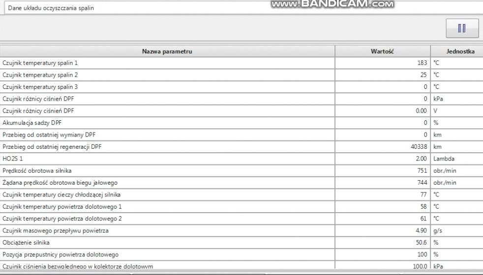

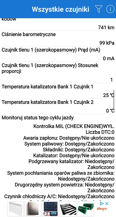

U mnie jest troszkę inaczej drugi zamiast 900*C cały czas pokazuje 25*C a trzeci pokazuje 0 bo DPF brak.
TEMPERATURY SPALIN KOCHAR

Jest też o nim mowa w TIS, o dziwo dla silnika LNP. Ale jego zadaniem powinno być mierzenie temperatury za katalizatorem wstępnym, którego nie ma w tym silniku - jest natomiast w LLW. Stąd ten czujnik nie jest potrzebny, bo mierzyłby praktycznie to samo co na wyściu spalin z turbiny (tam gdzie jest czujnik 1 EGT). Ostatni czujnik 3 EGT jest tuż przed filtrem DPF a za katalizatorem głównym (oba te komponenty są w tej samej obudowie).
Jeżeli któryś z tych czujników zepsułby się to pojawi się błąd, np. P2032.

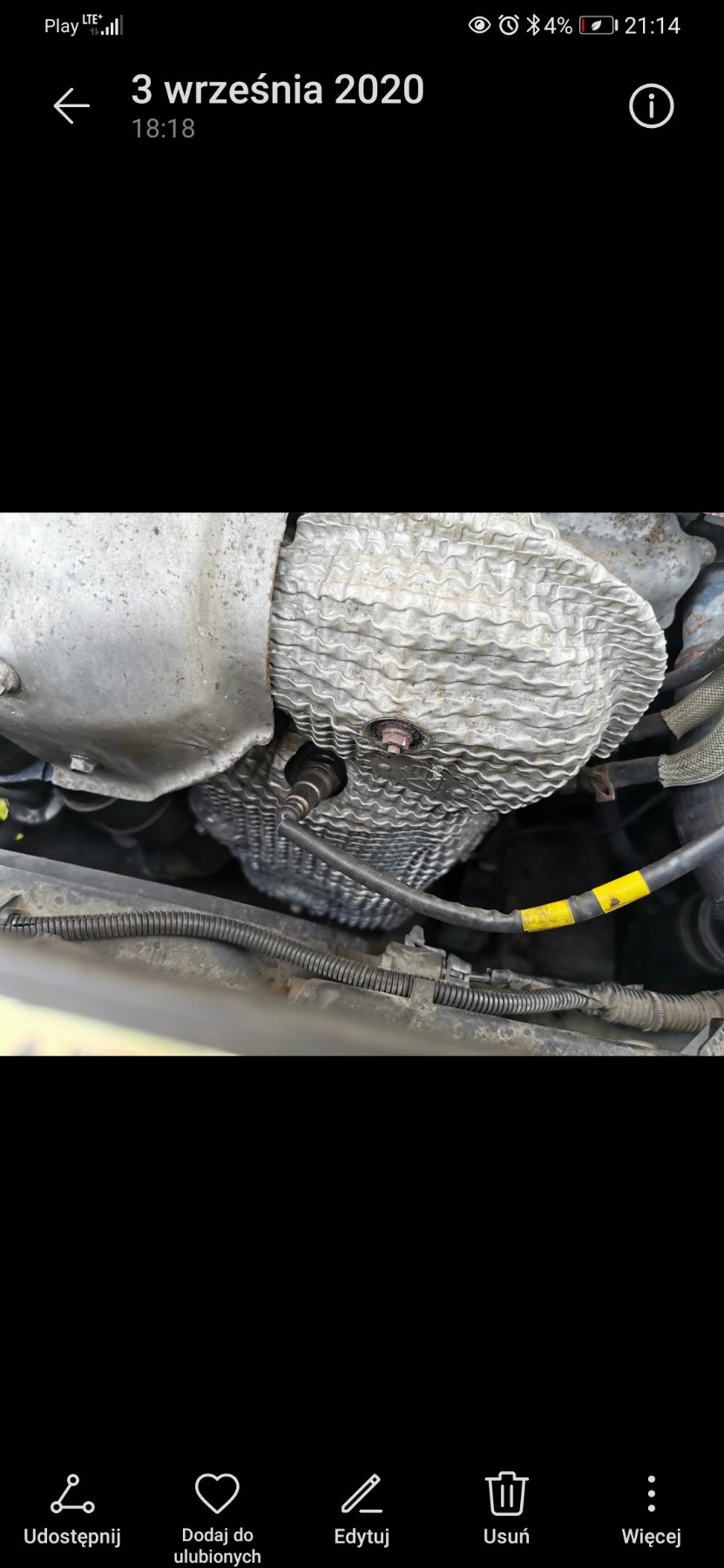

Odpowiedz dla @ hadeshadeshades z pw.
Jak u Ciebie jest 900 tam gdzie u mnie jest 25 to wszystko jest ok. Ten program to se można ... nie pokazuje wszystkich czujników. :witam:

Re: Czujnik temperatury spalin
Post autor: hadeshadeshades » 3 wrz 2020, o 22:13
M tak na jednym badaniu
No to na to wychodzi ze jest ok. 😉

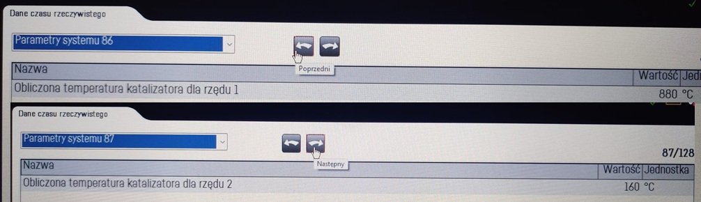

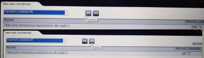

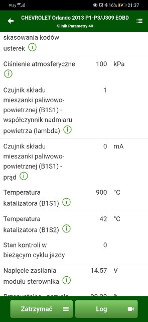

Witam, nie chciałem zakładać nowego tematu.
Mam rozumieć, że wskazania jak na screenie są ok ?

Nikt nie sprawdzał ?

Cześć,
W piątek mogę sprawdzić, tylko napisz jaki masz silnik dla pewności:
Z20D1 to 120KW czyli 163KM (LNP)
Z20S1 to 110KW czyli 150 KM (LLW)
A u Ciebie w opisie jest mix wartości.
KapralTM
Posty: 251
Silnik: Z20D1, LNP, 186KM, AT
Post autor: KapralTM » 29 lis 2024, o 20:04

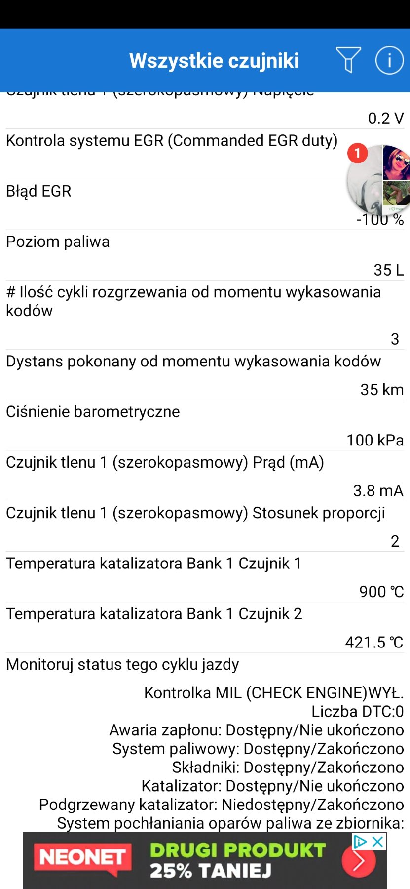

Cześć
Z20D1 to 120KW (LNP) pomiar wykonany po 20 minutach od czasu zakończenia godzinnej jazdy we wrocławskich piątkowych korkach.

Post autor: Boveer » 1 gru 2024, o 08:22
Dzięki wielkie, u mnie też jest Z20D1. Czyli czujnik do wymiany pewnie. U mnie bez odpalania z rana pokazuje 900 stopni, gdzie niektórzy pisali, że też tak mają co wydawało mi się bardzo dziwne.
