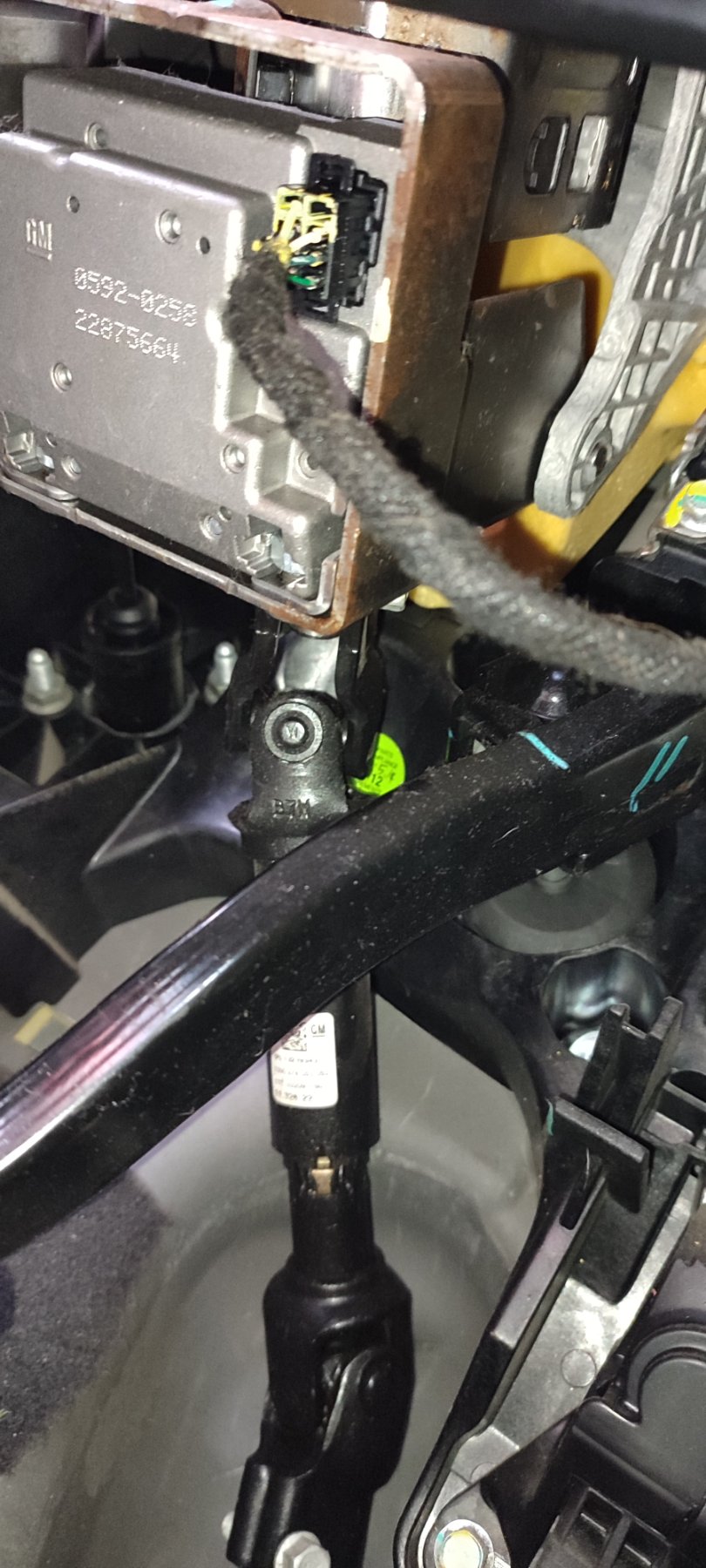

Podpowiedź fajna ale mam problem mechaniczny jak na zdjęciu w metalowym elemencie jest czujnik położenia i dopóki nie będzie się właściwie poruszał to auto nie zapali

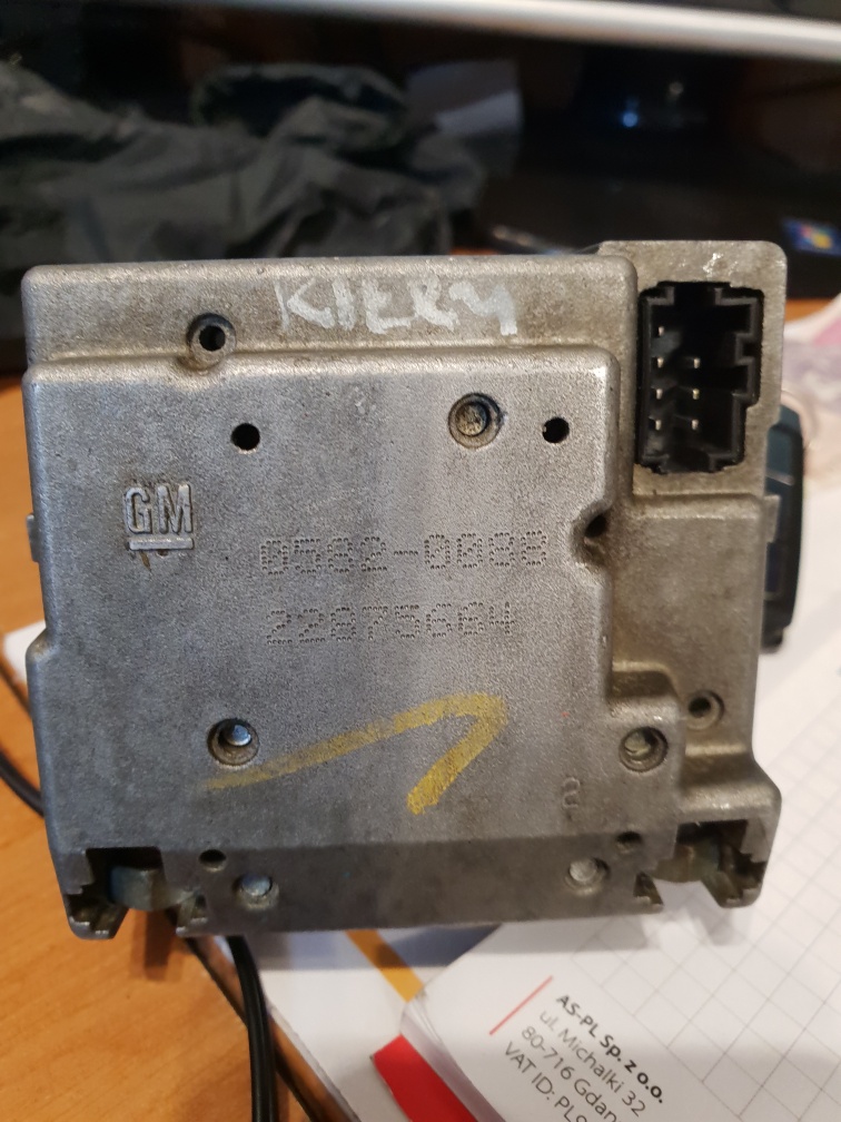

Tu są numery
Re: Blokada kolumny kierowniczej
Post autor: etac » 20 lip 2018, o 09:52
Widze, ze ktoś już grzebał przy tym?
Niestety pomogę, ale za tydzień.
Moduł kosztuje koło 500 zł (nowy) plus programowanie jakie 150 zł.
Ja wciąż uważam ze to wina przekaźnika, który nie zamyka zamka, lub jego nie otwiera.

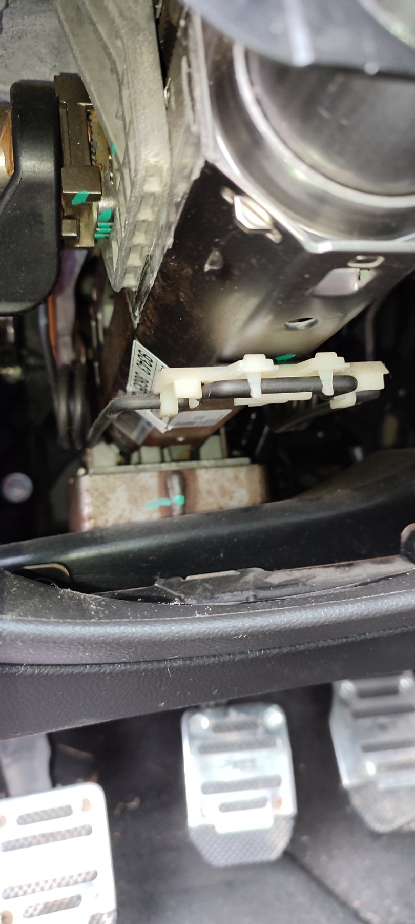

Post autor: koras-17 » 5 lip 2022, o 21:25

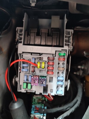

Mam ten sam problem w Malibu z 2012r, kupiłem nawet w/w przekaźnik lecz nie mogę go zlokalizować w aucie, chyba że w Malibu inaczej jest to rozwiązane.
Post autor: etac » 5 lip 2022, o 21:41
tak samo, jest pod kolumną kierowniczą
Post autor: koras-17 » 6 lip 2022, o 08:36
Tutaj nie znalazłem, jest jeszcze jakieś miejsce gdzie mogą się zajdowaç.
Post autor: etac » 6 lip 2022, o 11:26
Ja mówię pod kolumną kierowniczą a nie obok.
Post autor: koras-17 » 6 lip 2022, o 12:11
Ok będę szukał
Nadal nie mogę znaleźć.
Tu też nie widać.
Post autor: etac » 6 lip 2022, o 19:46
jak nie widać, a na zdjęciu co masz, jak nie moduł blokady kierownicy?

Post autor: koras-17 » 7 lip 2022, o 09:23

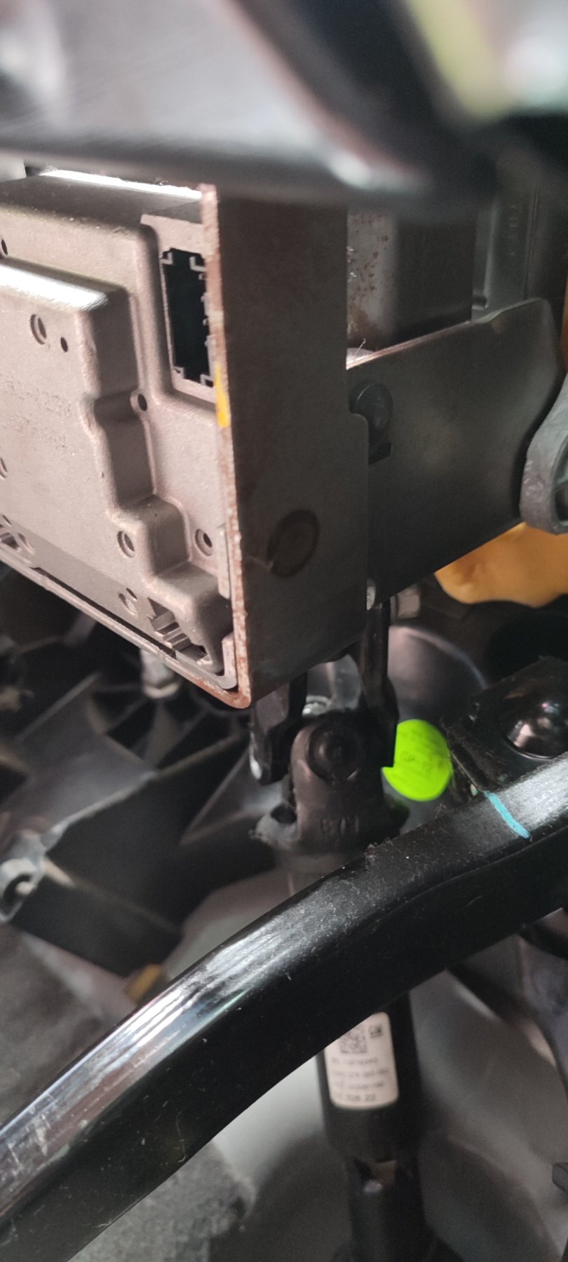

Ok jest moduł, lecz przekaźnika nie widać od zewnątrz.
Moduł przymocowany jest nie wiem co to jakieś nity? No i nie wiem jak go wyjąć.
Jakieś pomysły?
Post autor: etac » 7 lip 2022, o 14:37
Odkręcasz, sprytnie otwierasz i wymieniasz przekaźnik.
Przyjrzyj się, gdzie są śruby, jakie śruby i dopasuj technologie. Inni to zrobili i nie mieli z tym problemów więc nie jest to jakiś problem.
Post autor: koras-17 » 7 lip 2022, o 17:08
Śruby mają półokrągłe główki bez możliwości odkręcenia.
Chyba jedyne wyjście przyspawać nakrętki, lecz jest obawa przed temperatura spawania.
Post autor: koras-17 » 8 lip 2022, o 18:36

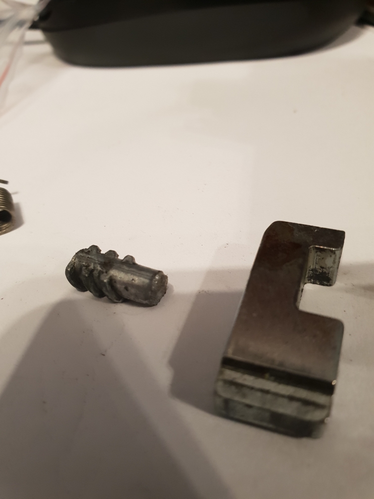

Tak jak mówiłem na śruby naspawalem drugie i dopiero poszło.
Przekaźnik przelutowany na razie zero komunikatów.

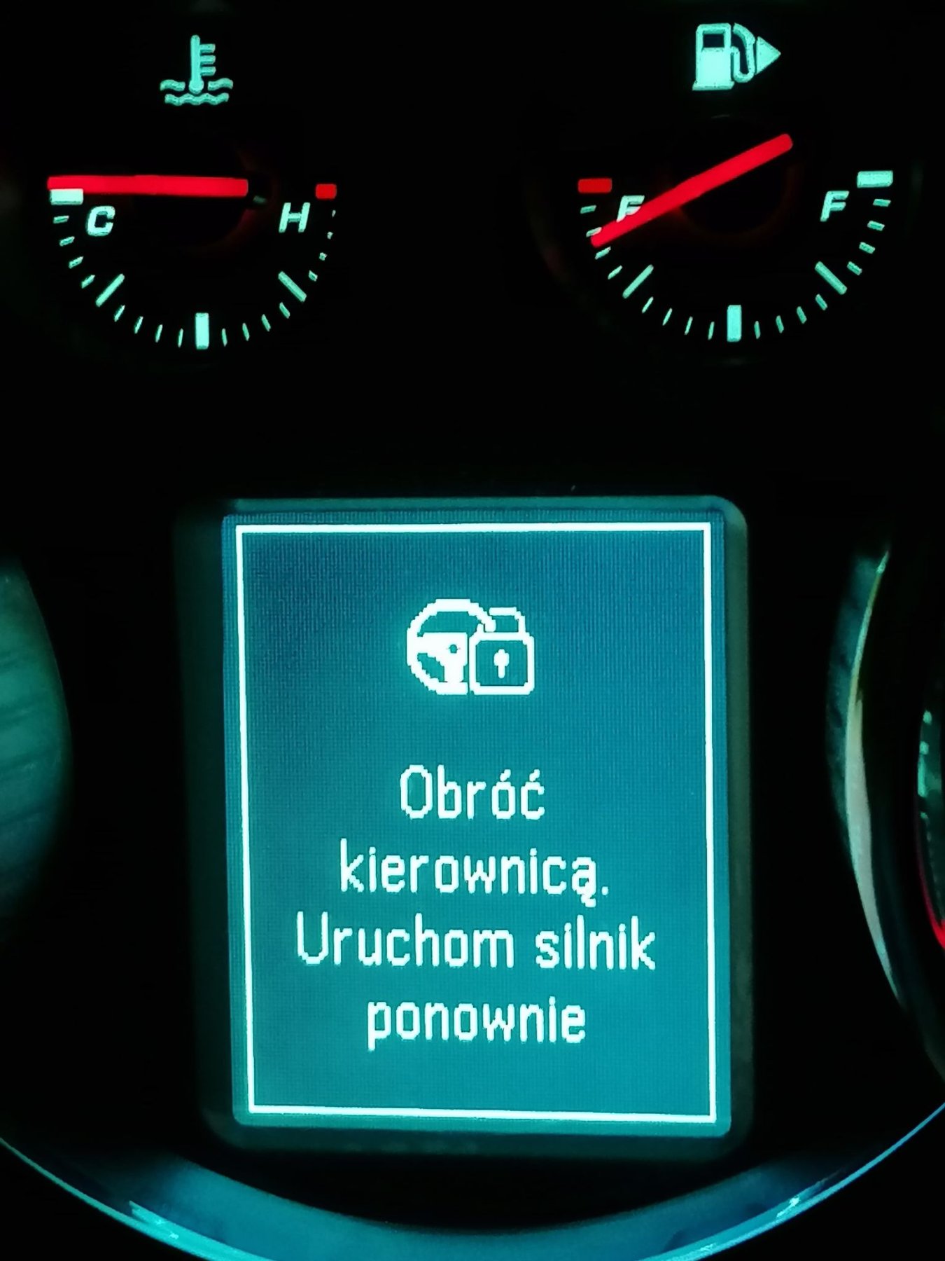

U mnie wyświetla się taki błąd. Musze kilka razy ponownie uruchamiać autko żeby odblokowało kierownice i uruchomiło silnik.
Proszę o jakąś wskazówkę co to za usterka.
Obróć kierownica. Uruchom ponownie silnik.
Ostatnio zmieniony 23 lis 2022, o 18:32 przez etac, łącznie zmieniany 1 raz.
Powód: poprawki
Post autor: etac » 23 lis 2022, o 18:33
a przeczytałeś wątek ?
Najprawdopodobniej ten tu opisywany moduł się zawiesza.
