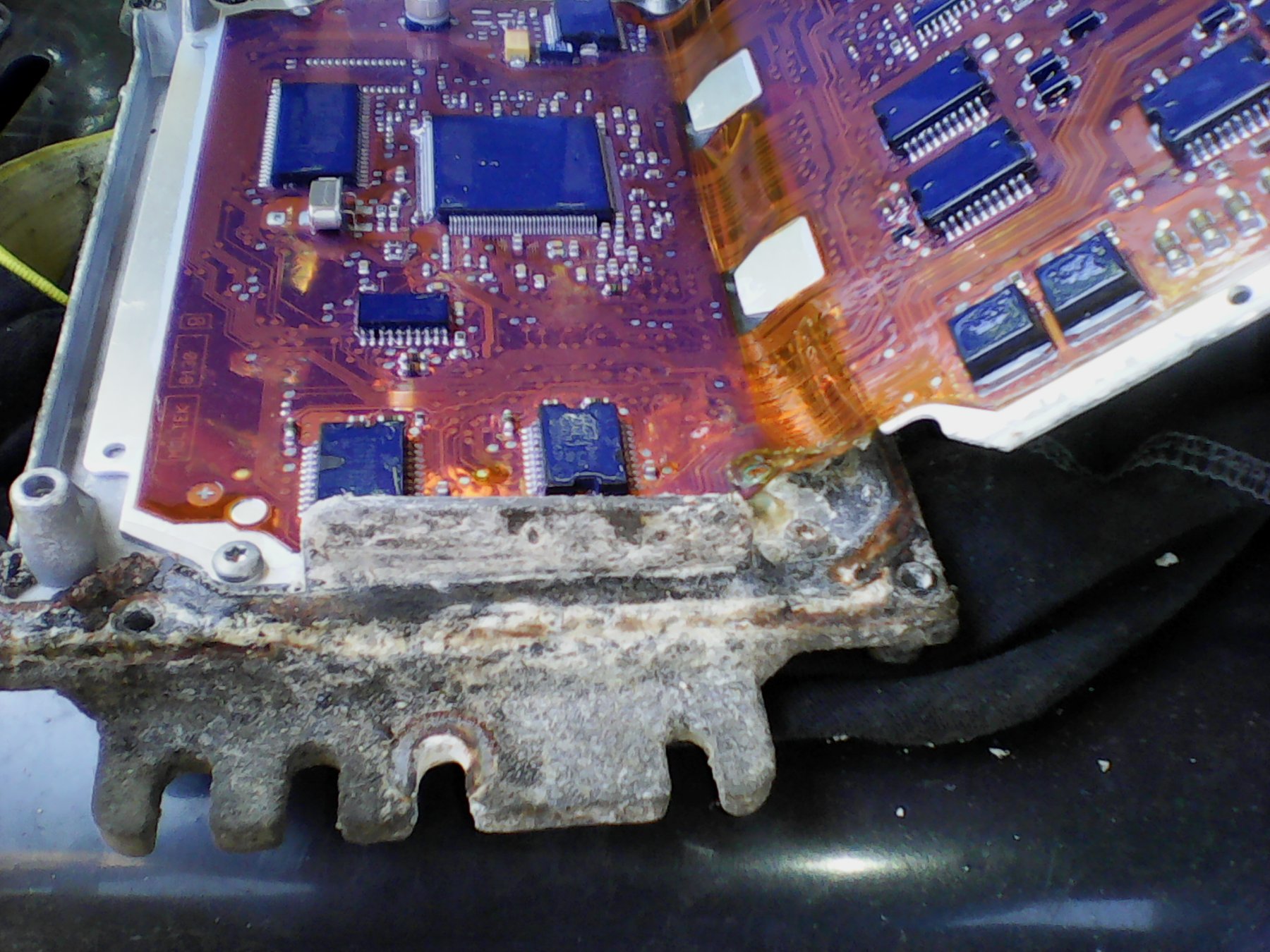

Wczoraj laczek zaczą palić na dwa cylindry , ostatnimi czasy wymieniłem świece, kable WN , cewkę , czujnik położenia walka rozrządu .
I tak do szedłem do komputera , który okazało się nieszczelny ,gdzieś podchodziła wilgoć i uszkodziła komputer. Teraz nie wiem jak to ogarnąć bo na allegro jest dostępny komputer z tym samym nr. ale bez kluczyka i immo. .Ponoć nie wystarczy wymienić samego komputera tylko cały zestaw startowy czyli kluczyk , immo , moduł , komputer , żeby samochód odpalił . Co robić dalej .

Przyszedł mi z allegro komputer wiadomo nie odpalił bo nie puszcza immo. Może kto podpowie jak przegrać immobilizer ze starego komp. do tego co kupiłem .

Witam. Chyba trzeba będzie dać do jakiegoś fachowca. Są osoby/firmy które programują nowe sterowniki zgrywając dane ze starego. Pytanie czy się da w tym przypadku. Takie rzeczy to niestety nie plug&play.

Zaraz zawożę stary i nowy komp. do znajomego .Tak własnie chce zrobić zgrać z jednego na drugi.

Po wymianie komp. i zrobieniu klona . Wszystko działa .

Za zrobienie klona zapłaciłem 200zł. Na allegro komp. kosztował z wysyłką coś koło 80-100zł . Jak to zrobił nie mam pojęcia .
