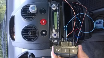

Witam. Chcę dołożyć do Aveo pilota do kierownicy, żeby obsługiwał fabryczne radio Blaupunkt. I teraz najlepsze: Pilot, kierownica z mocowaniem pilota a nawet taśma do kierownicy z opcją do radia idzie dokupić. Co jeszcze jest potrzebne, żeby to zadziałało? Były przecież Aveo z fabrycznym sterowaniem - może i moje się uda doposażyć? Pozdrawiam.

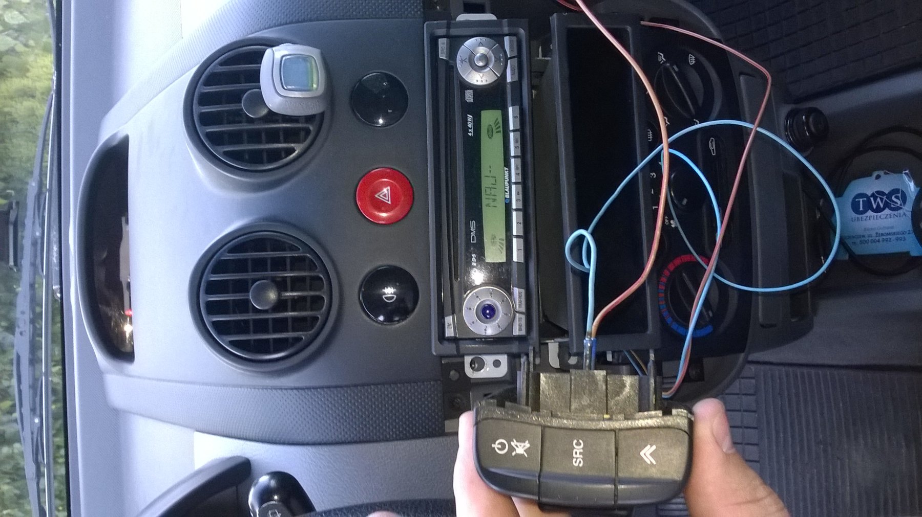

Witam ponownie. W pilocie są cztery piny. Już myślałem, że będzie lipa. Na szczęście kostka podpinana pod pilot ma dwa kabelki rozmieszczone skrajnie. W radiu w sekcji C2 do pilota też są dwa wyjścia: Remote In/Control i Ground. Czyli ilościowo ok :D Teraz dobrać kolory - niebieski i brązowy - który i gdzie wpiąć.

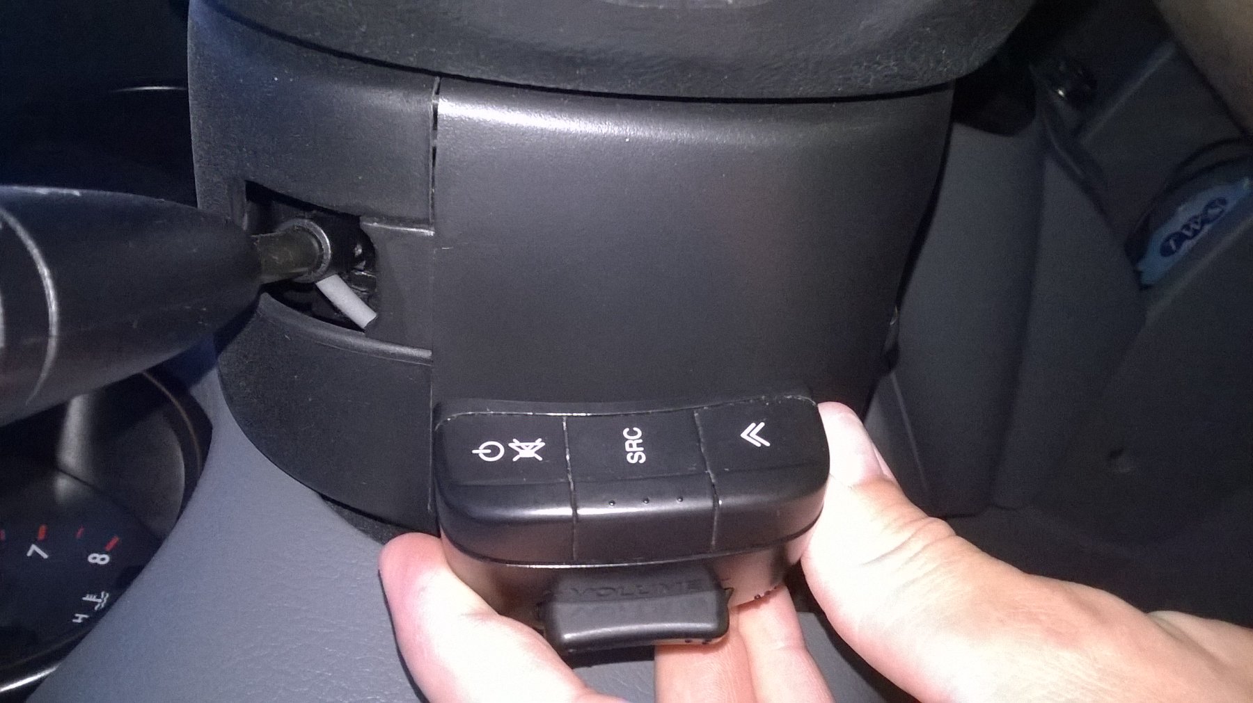

Witam ponownie. Udało się - oczywiście sprawdzić wszystko na krótko. Pilot i radio spięte podwójnym kabelkiem. Kostka C2 pin 11 i 12 i dwa skrajne piny w pilocie. Działają wszystkie funkcje: głośność + -, wł./wył. (po dłuższym przytrzymaniu), wybór źródła ( radio, cd, aux ), przewijanie o jeden kanał do przodu. Teraz tylko montaż - o jejku. Dla leniwych/przy braku taśmy do kierownicy propozycja montażu na pierwszej fotce. Potrzebny tylko pilot, kawałek kabelka, kostka i jakoś zamontować pilot.
