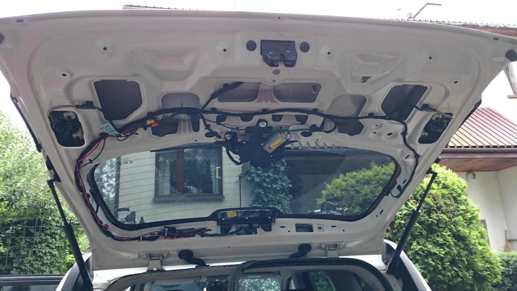

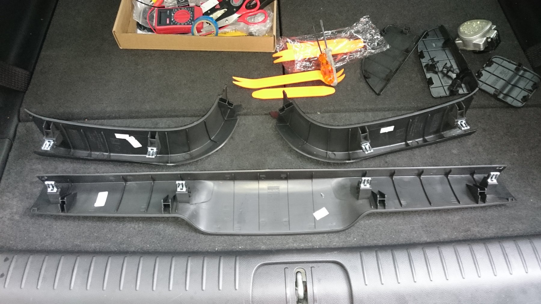

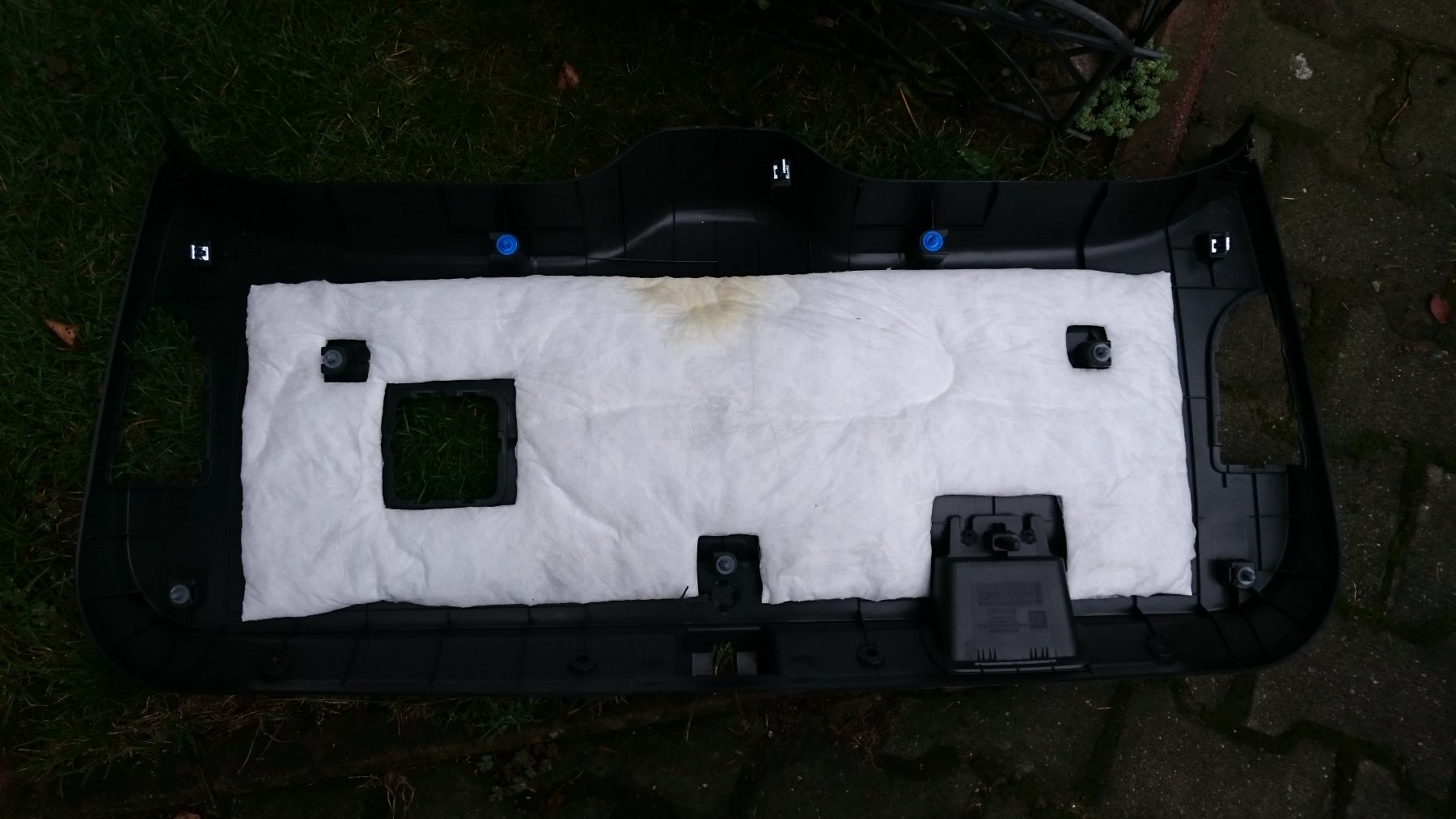

Re: Klapa bagażnika Orlando
To ja dorzucę może jeszcze foto plastików i klapy. Dziury wskazują gdzie siedzą zaczepy. Fakt siedzą mocno.
Tam prócz zaczepów metalowaych które się wyrywa są też plastikowe kołki które trzeba odblokować.

- Posty: 24969
są dwuczęściowe
Dokładnie. Taki kołek ma w sobie blokadę rozporową. Trzeba najpierw wysunąć tą środkową część, wówczas cały kołek wyjdzie lekko. Wkładamy odwrotnie, najpierw wsuwamy kołek a potem dociskamy rozporową blokadę.
