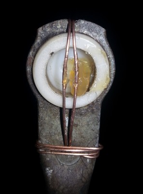

Jak spadło raz ramię, to spadnie i drugi.
Musisz wyrzeźbić jakąś blokadę, wystarczy czasami zrobić z drutu
albo z linki/ściągacza do mocowania bagażu.
Przerabiałem u siebie, zrobiłem taką blokadę z drutu, że nikt teraz tego nie wyciągnie, ale dla świętego spokoju i tak kupiłem nowy mechanizm.

No i tak jak pisaliście, rozebrałem podszybie i faktycznie wyrobiło się miejsce ze sworzniem od strony kierowcy i ramię opadło... związałem drutem wiązałko-wym, ale czy to zadziała na 10 czy na 100 cykli ciężko powiedzieć... trzeba zamówić od razu nowy mechanizm, ale szkoda mi wydawać 350zł na wszystko, skoro tylko jeden przegub szlak trafił

Re: Wycieraczki
Ja zrobiłem to w ten sposób, drut służy za blokadę, ciężko było później to zapiąć, ale jak weszło to już nie do ściągnięcia.
Miałem jeszcze inny pomysł ale okazało się, że po jego zastosowaniu i ruchu cięgna blokada się rozerwie.
