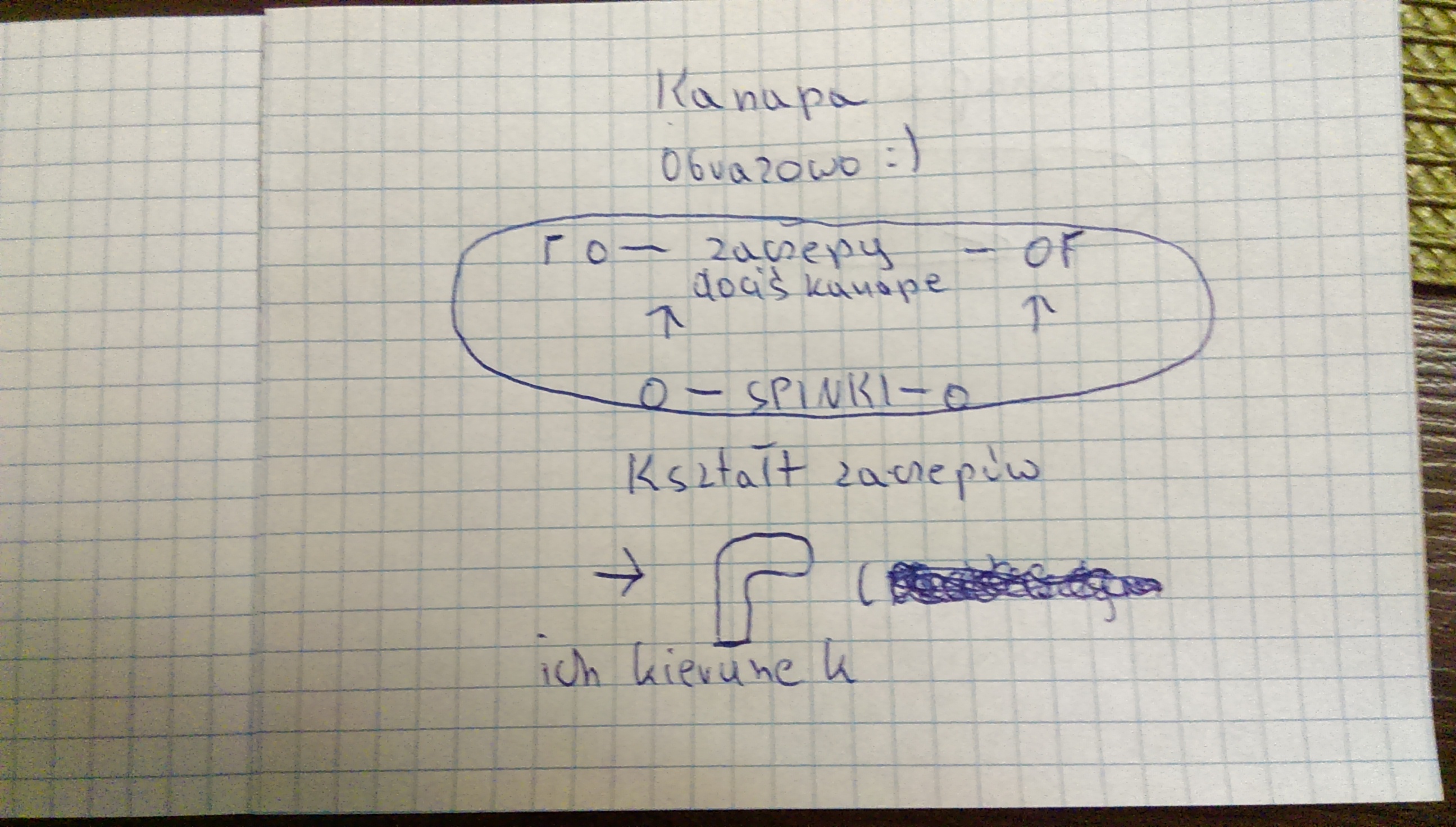

Post autor: Codan » 16 lut 2017, o 19:08
Szarpnij energicznie do góry każda z osobna spinka zostaje same zaczęły puszcza powiem Ci że trzeba troche sily użyć jak puszczą docis kanapę do oparcia i tak trzymaj wluz rękę na styku oparcia i kanapy na dole i do góry, tam są kolejne zaczęły bez docisniecia nie zdejmiesz jak ściągniesz z czaisz o co chodzi

Post autor: Codan » 16 lut 2017, o 19:18
Tu masz obrazowo operacje bynajmniej u mnie taki jest system

Post autor: kabi » 17 lut 2017, o 11:03

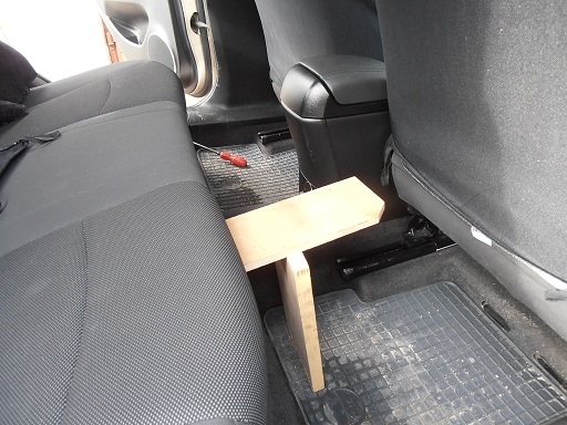

Wielkie dzięki, dużo mi pomogłeś. Nie dałem rady rękami ale użyłem dźwigni i wydarłem. Dla innych którzy będą mieli kłopoty załączam zdjęcia.
Prosta dźwignia z dwóch deseczek skutecznie pomogła wyciągnąć z zatrzasków kanapę

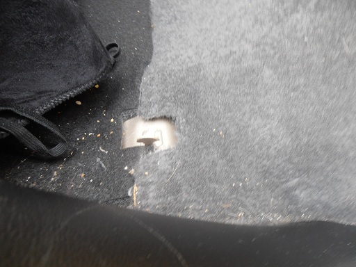

Tylny zaczep kanapy
Tylny zaczep kanapy
Jeden zaczep wyszedł  z zatrzasku a drugi razem z zatrzaskiem

Re: demontaż tylnej kanapy
Post autor: Sebastian » 17 lut 2017, o 13:06
Ten plastik powinien zostać w karoserii...

Post autor: C77 » 17 lut 2017, o 15:37
Te spinki to tak czy siak jednorazówka więc nie ma się z tym co cackać,
nowe pasują od Lacetti i sa o niebo tańsze niż cruzakowe za które niektórzy chcą 50 PLN

Post autor: kabi » 17 lut 2017, o 15:50
Zgadza się, jednorazówki , jakiś twardy plastik, jedna jest pęknięta a druga wyskoczyła z podłogi. Za 63 zł to sam bym wyrzeźbił bo mam materiał.
