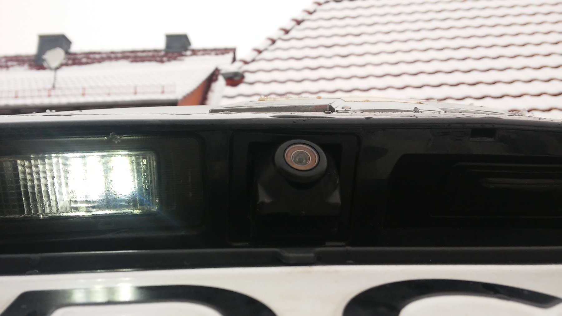

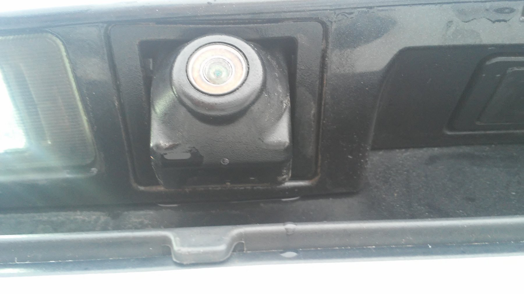

Mam dwa pytania odnośnie cruze'a. Posiadam model kombi z 2012 roku wersja LT+, zakupiony w Niemczech.
1. Czy ktoś wymieniał już kamerę cofania. Od jakiegoś czasu obraz w kamerze jest lekko rozmyty i podejrzewam, że musiała się gdzieś do środka dostać wilgoć, więc chciałbym ją wysuszyć bądź w razie potrzeby wymienić na inną?

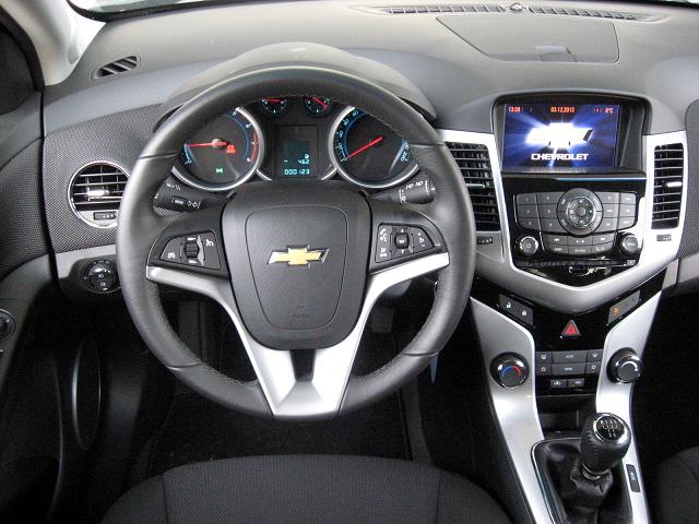

1. Pokaż jaki masz sprzęt w tym aucie, czy na pewno oryginał?

Fotka systemu multimedialnego jest raczej konieczna aby ustalić czy to oryginalne radio.

Radio wygląda tak:

A jak wygląda demontaż?
Re: Wymiana kamerki cofania, sygnalizacja wypalonej żarówki
Post autor: etac » 18 sty 2018, o 21:02
zdejmujesz osłonę klapy bagażnika, odkręcasz listwę klapy od środka, wypychasz kamerkę z listwy, odpinasz z wiązki i wymieniasz.
Jesteś pewien, ze masz dokładnie ten sam panel sterowania, z taką ilością przycisków?

Tak, dokładnie ten sam. Zdjęcie z aukcji z mojego samochodu.

Z tym wypychaniem to głowy bym nie dał, wydaje mi się ze mocowanie kamery do zderzaka nie jest na wcisk/zatrzask.

Zdjęcia kamerki

Odświeżę temat , jak zakończyła się ta wymiana - bo mam podobny problem .Czy można zastąpić oryginalną kamerę https://www.walmart.com/ip/95407397-rea ... /232580123, na tą właśnie :https://allegro.pl/kamera-cofania-opel- ... 5398.html#
Post autor: etac » 10 wrz 2018, o 20:24
większość tych kamerek ma ten sam wsad, a jedynie ramka mocowania jest inna. Sprawdź czy się da to rozebrać?

No właśnie wydaje mi się, że sama kamerka jest inna (grubsza,) org. mocowany jest na 3 wkręty od tyłu, a ta druga już nie .
Post autor: etac » 10 wrz 2018, o 21:56
No to kupić uniwersalna i trochę pogrzebać w kabelkach

Co do kamerki to nie pasuje, ale 5 min z pilnikiem w ręku i dało rade. Trzeba troszkę podpiłować otwór na kamerkę, gdyż na boki jest ok, ale góra - dół to już gorzej - brakuje ok 5mm czyli 2,5 od góry i 2,5 od dołu
