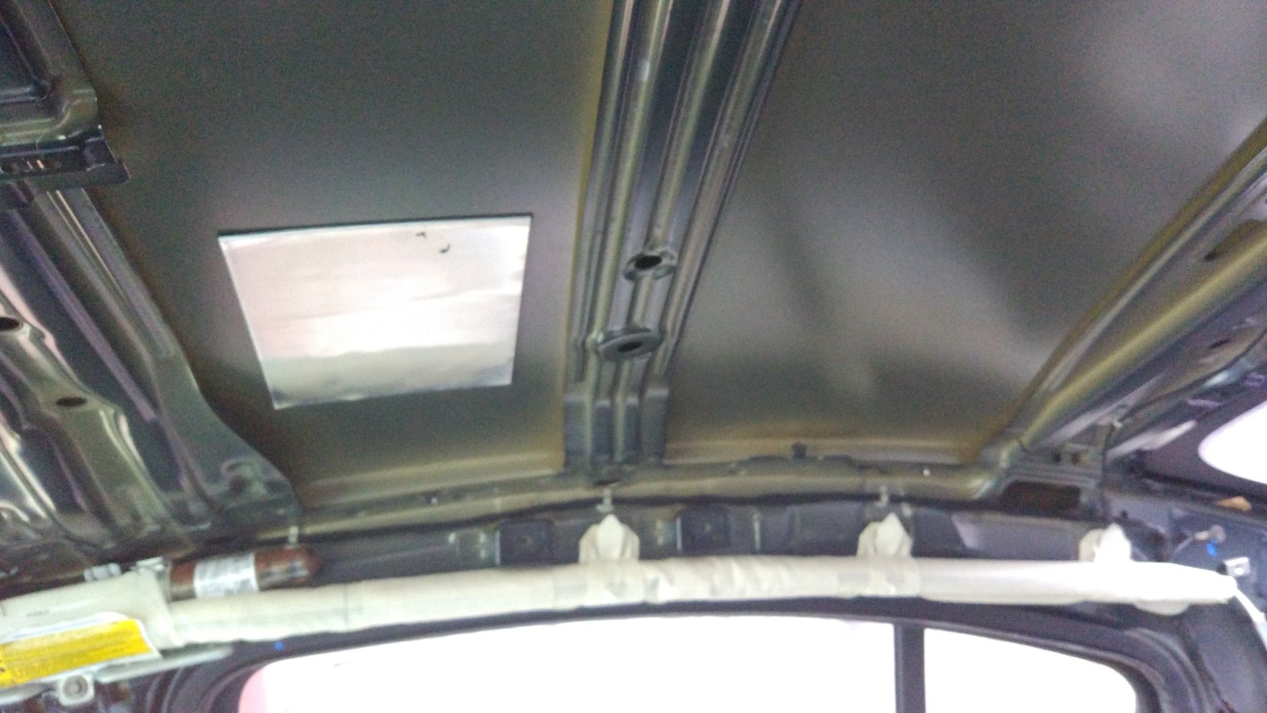

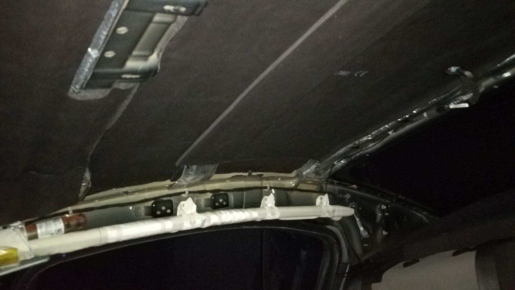

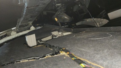

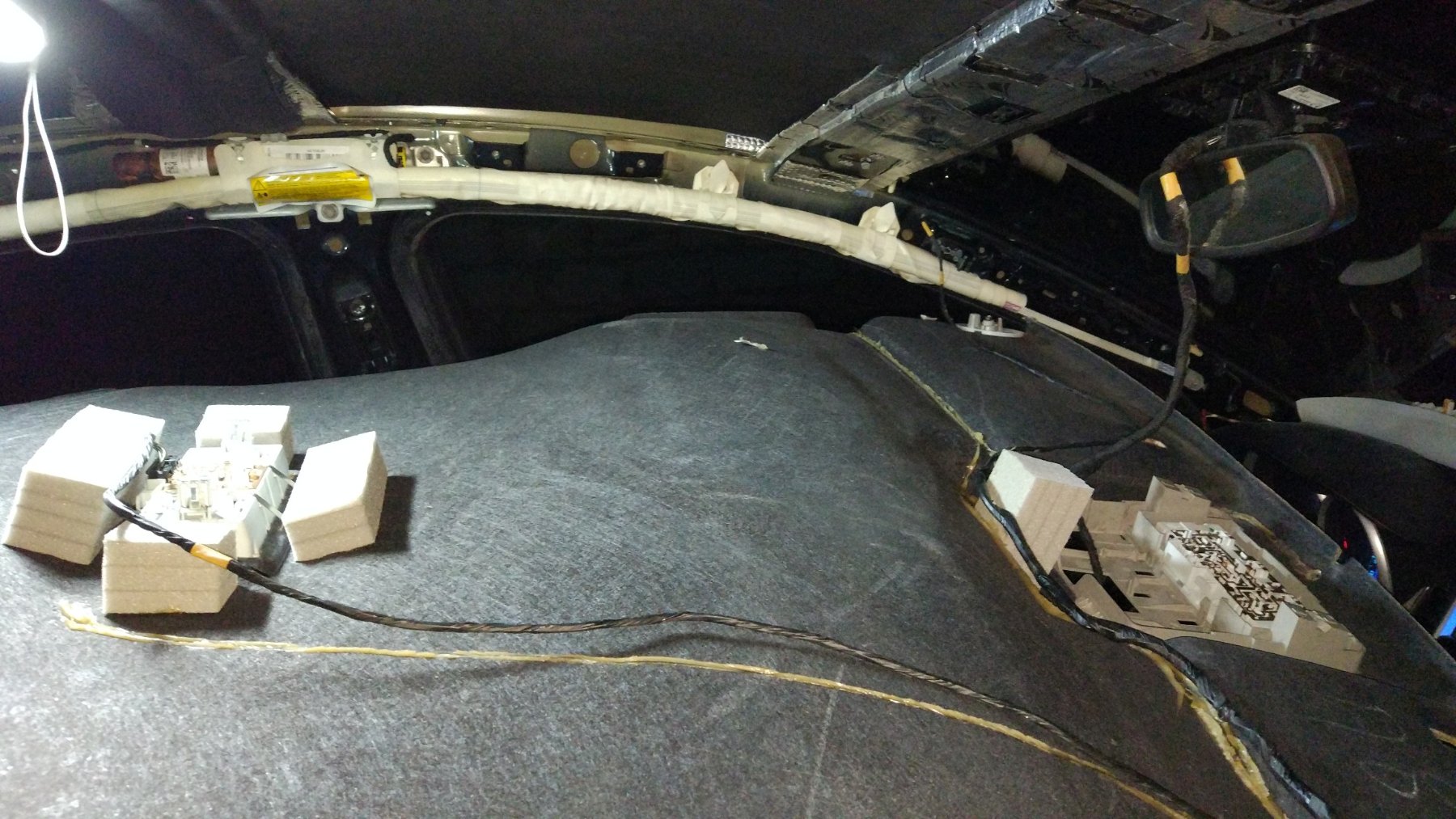

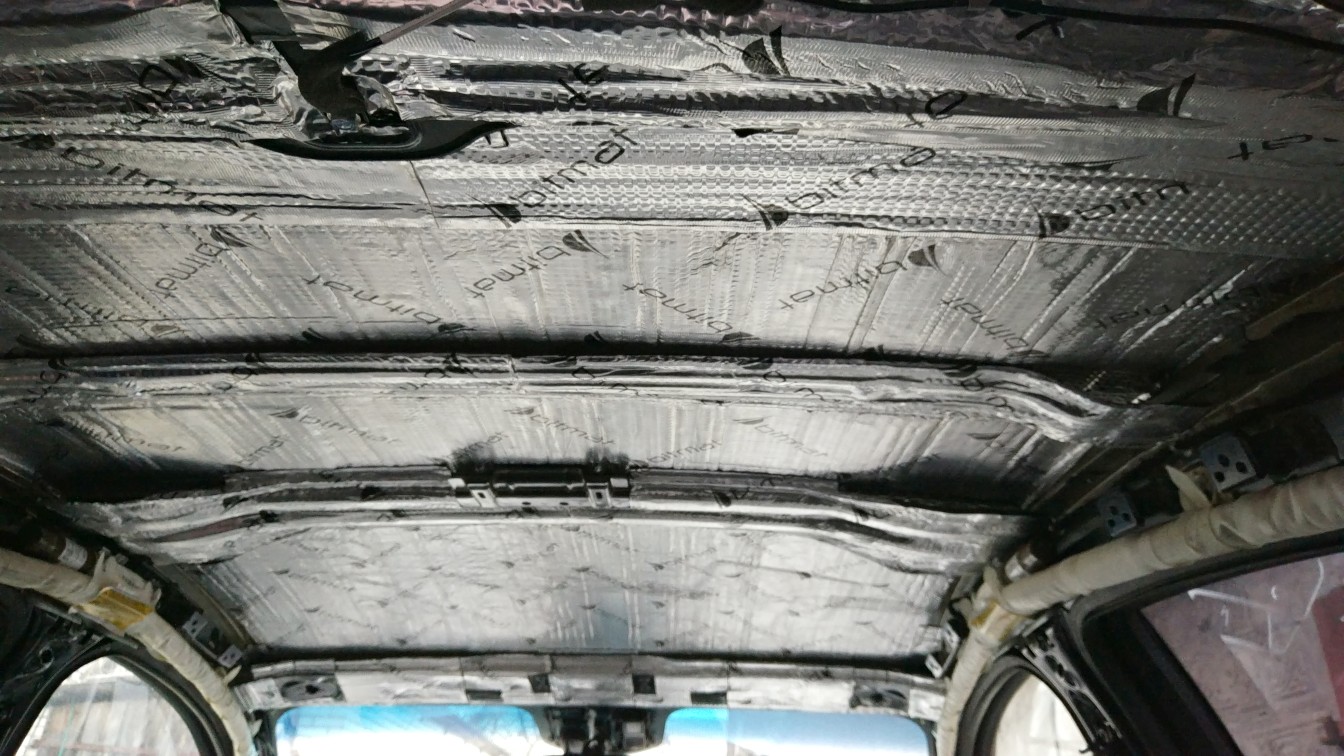

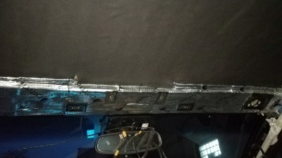

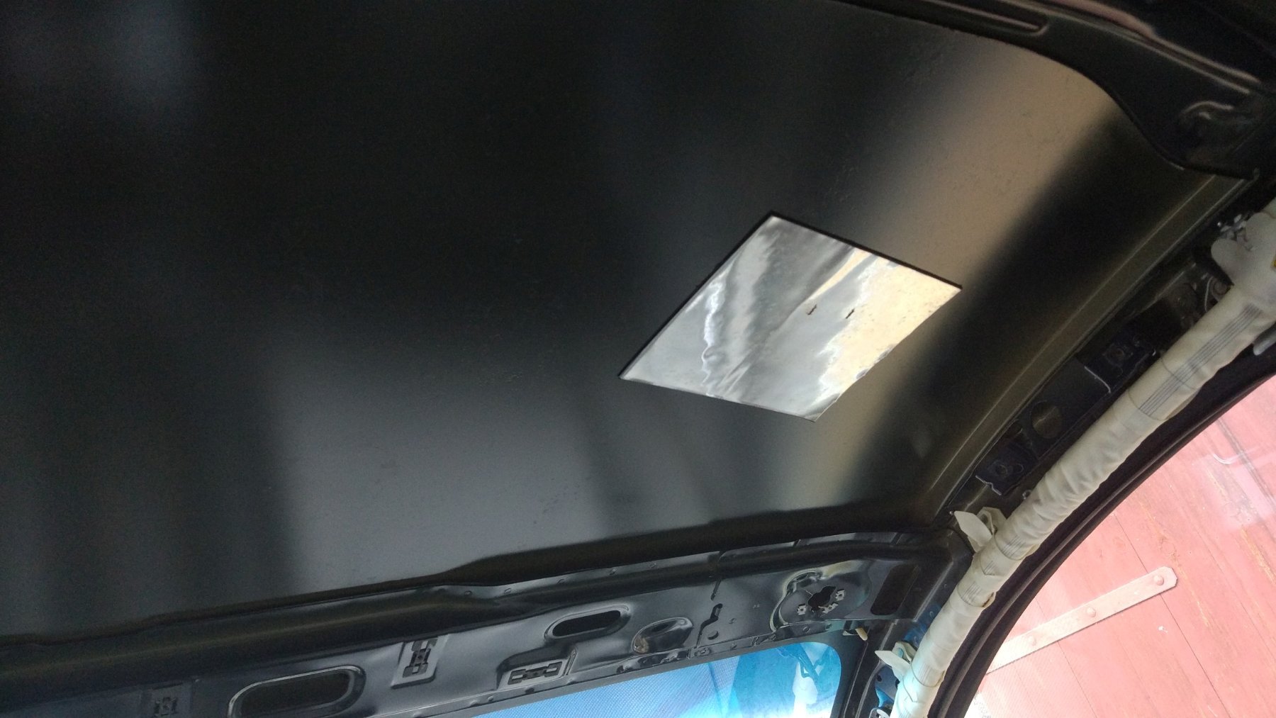

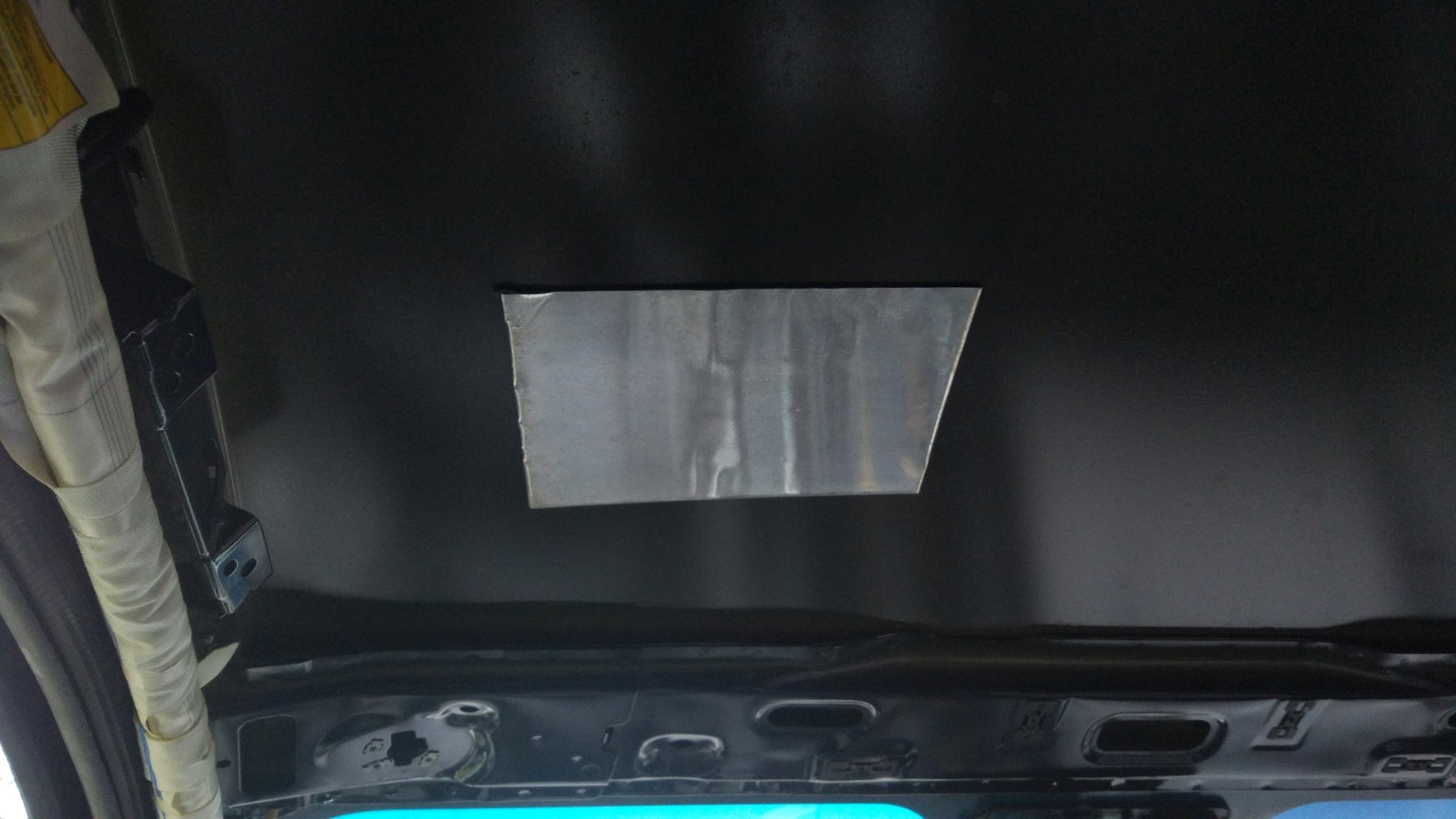

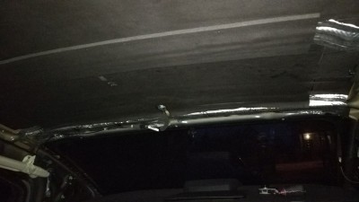

Post autor: robciok » 3 cze 2018, o 14:38
to taka krótka fotorelacja ;)

Re: Jak zdjąć podsufitkę?
Post autor: Avatar » 3 cze 2018, o 14:43
Szok, zawsze o tym myślałem ale nigdy nie byłem pewien czy gra warta świeczki, więc warta czy nie warta? :)))
Post autor: pawelwaw84 » 3 cze 2018, o 14:54
Profesjonalne firmy wygluszajace auta najczesciej omijaja dach bo ponoc nie warto. Szkoda tez dodatkowych kilogramow do i tak juz zbyt ciezkiego auta. Z drugiej strony gdybym juz mial rozebrana podsufitke to nie wykluczone ze zrobilbym to samo ;)
Post autor: robciok » 3 cze 2018, o 18:17
Przy 195KM te kilka kg nie robi dla mnie żadnej różnicy ;) wygłuszyłem bo mając skrzynie basową przeszkadzały mi odgłosy drgającej blachy.
Post autor: robciok » 3 cze 2018, o 18:48
Przy mniejszych systemach car audio takie wygłuszanie jest bez sensu ;) Mi zależało aby pozbyć się wszelkich niepotrzebnych odgłosów.
Nawet nie jestem w stanie powiedzieć czy to wygłuszenie wpłynęło w jakimś stopniu na hałas z zewnątrz. Na pewno jest ciszej jak pada deszcz :rotfl:
