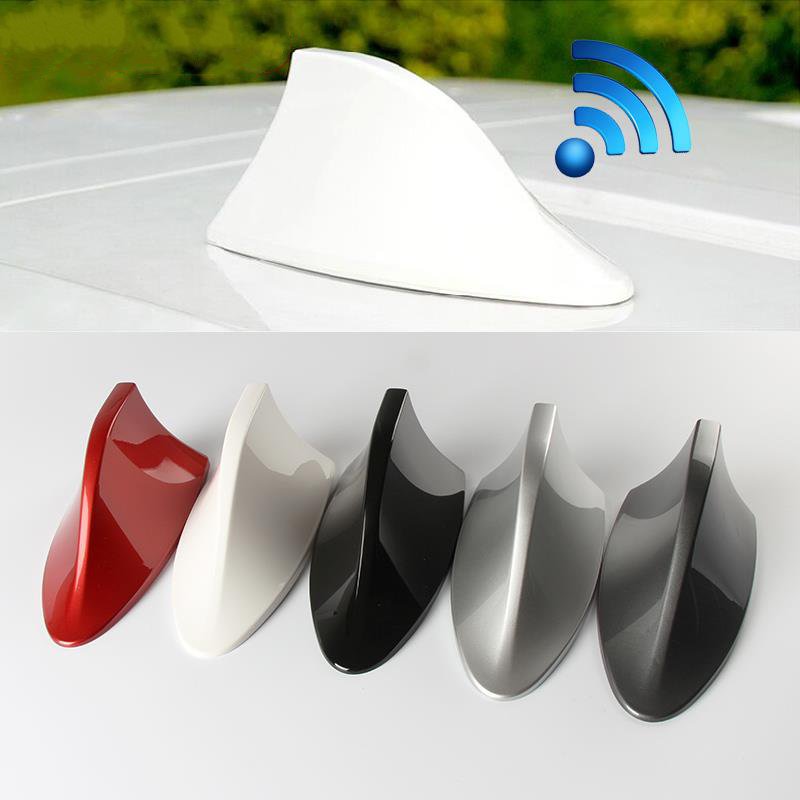

A ja od ponad 2 lat mam chińszczyznę i sobie chwalę:
https://pl.aliexpress.com/item/MALUOKAS ... b08bd9df0f
Nie musiałem zdejmować podsufitki, montaż 3 minuty. Jak dla mnie odbiór radia przyzwoity. Jedyne co zmieniłem, to na wszelki wypadek polakierowałem chinola.

I bez problemów zmieściłeś starą antenę pod "sharkiem"? nie mówię oczywiście o bacie ;)
Również zamówiłem od majfrendów dedykowaną do cruze'a.. i niestety oryginalna antena nie mieści mi się :( jest o wiele wyższa niż shark...

Zależy gdzie mieszkasz. U mnie taki shark z chinczykiem praktycznie nie działa. Może gdzieś w Warszawie i innych metropoliach działa to jak powiedziane przyzwoicie.

mistah pisze:...I bez problemów zmieściłeś starą antenę pod "sharkiem"?...
Nie wiem jak inne, ale ta pasuje:
https://www.fotosik.pl/zdjecie/pelne/4ccaad2e41d7781c
