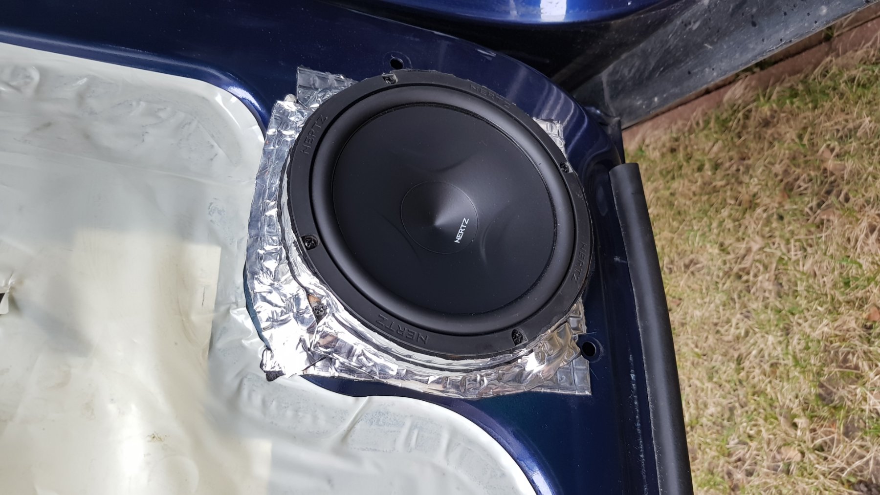

Hertze są naprawdę OK, EV wymagają moim zdaniem wzmacniacza, DCX-y to popularna fajna cenowo seria, naprawde fajnie grają.
Nie wiem tylko dlaczego coaxiale, nie masz tweeterów?
Jak masz tweetery w słupkach to ładuj do drzwi componenty (to samo ale bez gwizdka w osi głośnika).
Jak załadujesz coaxiale + tweetery w słupkach to może zrobić się kiszka moim zdaniem, tweetery będą różnie się nakręcać w różnej głośności.

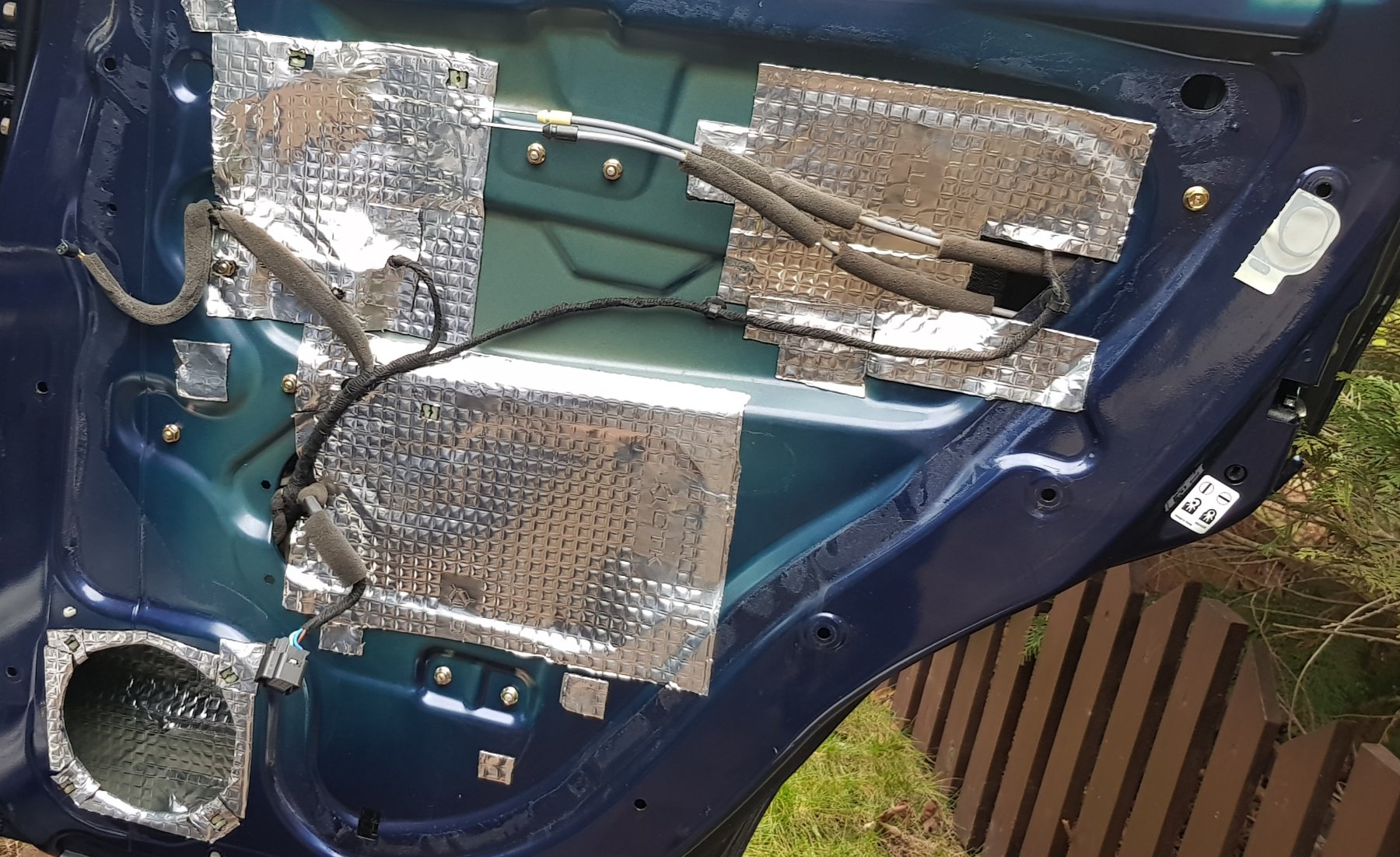

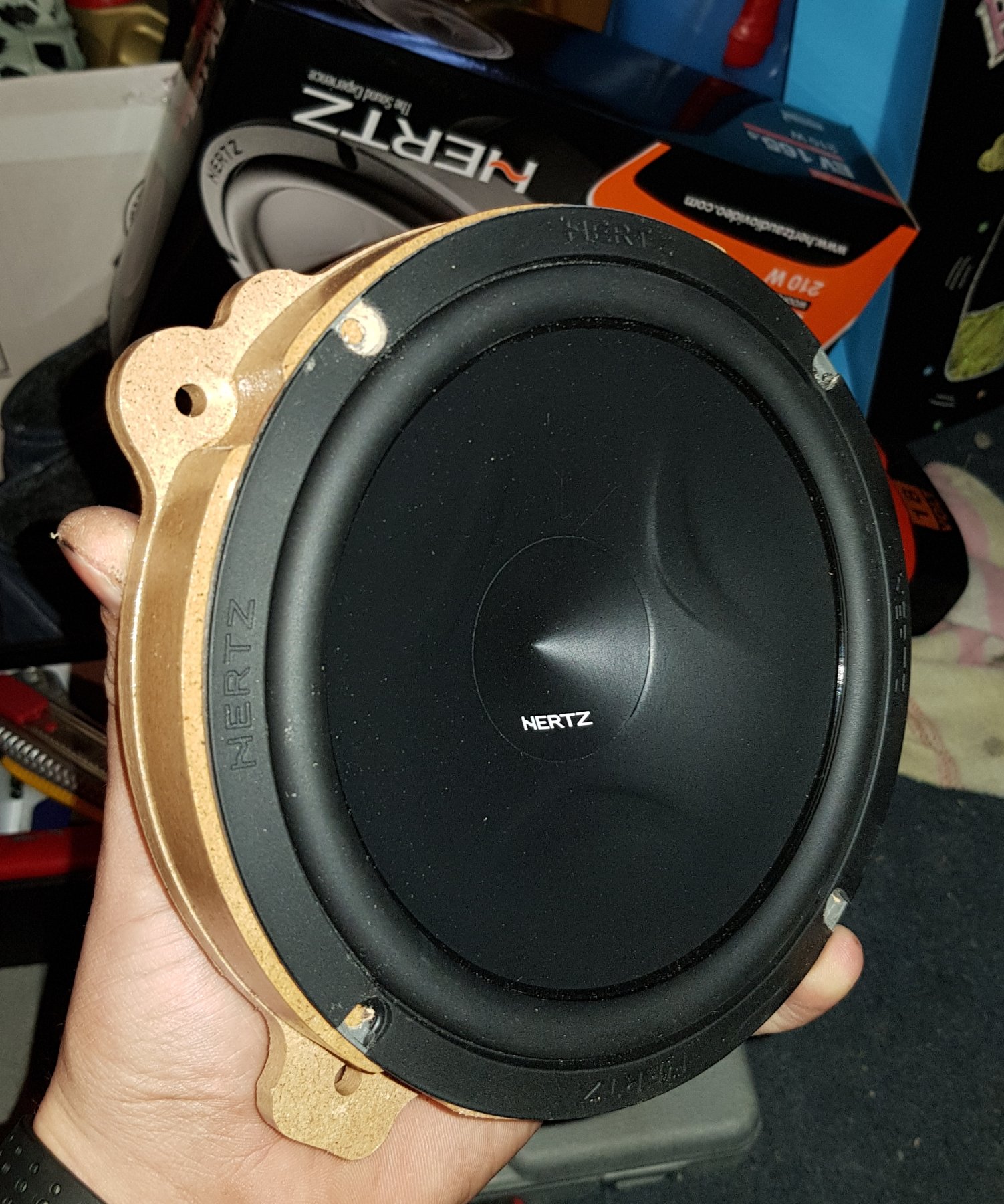

Co do dystansów z MDF-u, ok fajny pomysł ale musisz wiercić dziury w drzwiach i zaimpregnować drewno bo zacznie gnić za jakiś czas.
Jak nie masz na to pomysłu to dystanse z ABS-u, też są bardzo OK.
Po montażu głośnika staraj się nie otwierać dziury z głośnikiem ponownie bez potrzeby bo tasiemka wygłuszająco/wypełniająca przestrzeń między dystansem a drzwiami się wygniecie i nie spełni już drugi raz swojej roli.
Co do adapterów na PIN-y do oryginalnej wtyczki - szykuj się na ich wymianę, w Cruze nie pasują w otwory w gnieździe, także albo cięcie kabli albo szukaj adaptera nie w postaci pinów na kabelku a w postaci wtyczki.

Pioneer odradzam, są słabe. Kruger to też badziewna marka. Ja mam Hertz ev 165 i jestem z nich bardzo zadowolony, dużo czystego basu (ale mam wygłuszone drzwi i tweetery w słupkach). Wiele osób jest też zadowolonych z dcx 165, bardzo dobry zestaw dwudrożny - jeśli nie masz tweeterów - takiego wyboru nie będziesz żałował.
O pozostałych się nie wypowiadam bo nie znam, ale po wielkości cewek widać, że to nic nadzwyczajnego.

Hej. Przymierzam sie do wymiany głośników przód plus tył w captivie. Wszystko wyczytałem i decyduje sie na hertz ev165.5
Zastanawia mnie tylko czy wymagane są dystanse w przypadku montażu takich głośników? Słyszałem że wersja EF jest krótsza. Zależy mi na tym aby pominąć montowanie dystansów

A kolego myślisz o wyciszaniu drzwi?
